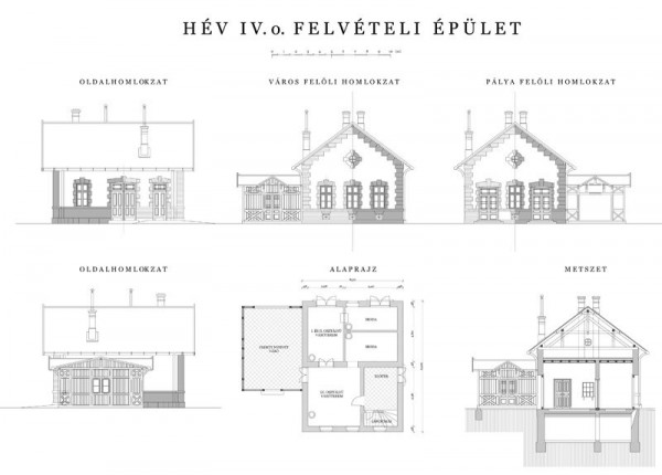

Re: České a moravskoslezské lokálky 1895-1910
Příspěvekod milan ferdián » úte 19 srp, 2014 5:26 pm
Škoda,že údaje jsou nečitelné. :?
Příspěvky: 12206
Příspěvekod hank » úte 19 srp, 2014 7:25 pm
Čitelný originál v .pdf je tady:
http://www.vasutallomasok.hu/tipust/hev/hev4.pdf
