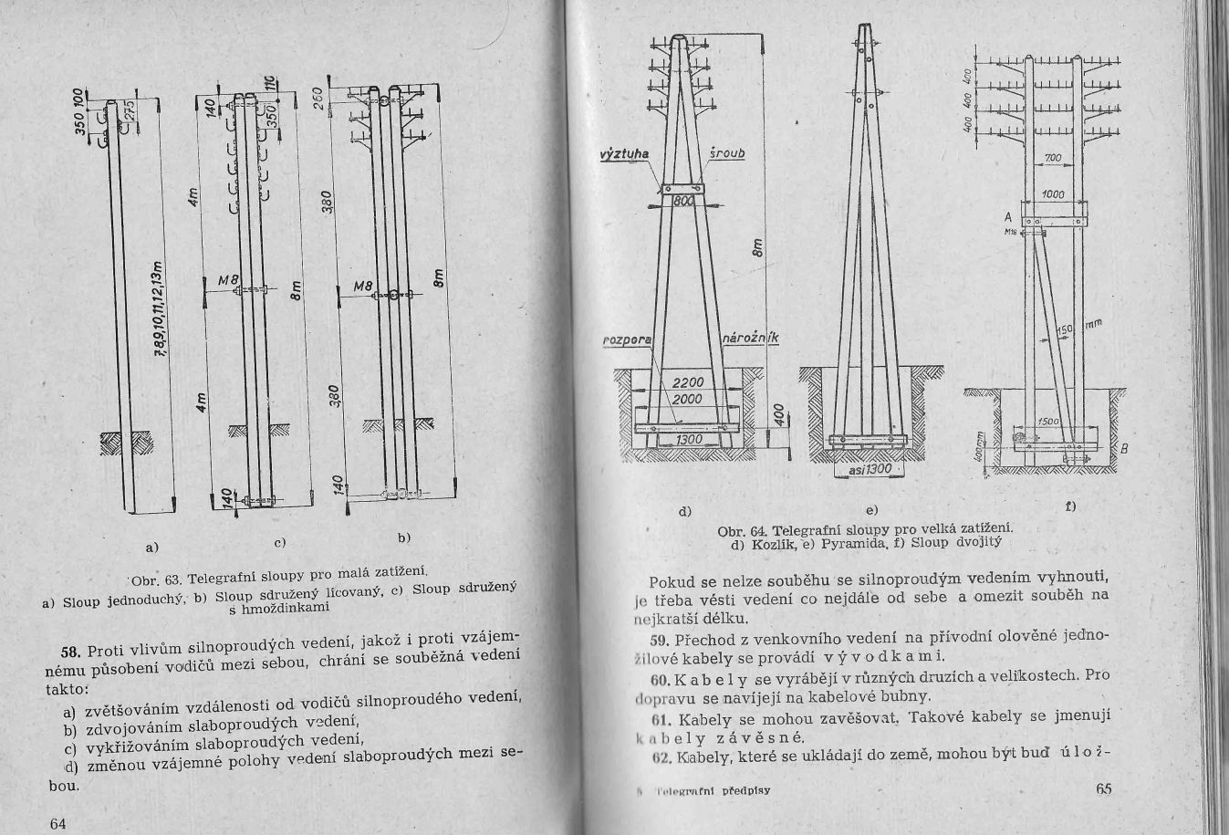

Příspěvekod mnet33 » stř 24 zář, 2025 9:55 am
Možno to ešte niekoho bude zaujímať...
Celková výška telegrafného stĺpu sa uvádza 7 až 13 m (pričom z toho asi aspoň 1,5 m je pod zemou).
telegraf-stlp 02.jpg (24.39 KiB) Zobrazeno 3285 krát
A pokiaľ chcete mať 3. epochu (50. a 60. roky), tak tam betónové patky nedávať. Ešte aj v 70. rokoch (4. epocha) bola väčšina stĺpov bez betónových patiek.
A aj dodnes je možné pri niektorých tratiach vidieť i stĺpy bez tých betónových patiek, niektoré patku majú, niektoré nie.
