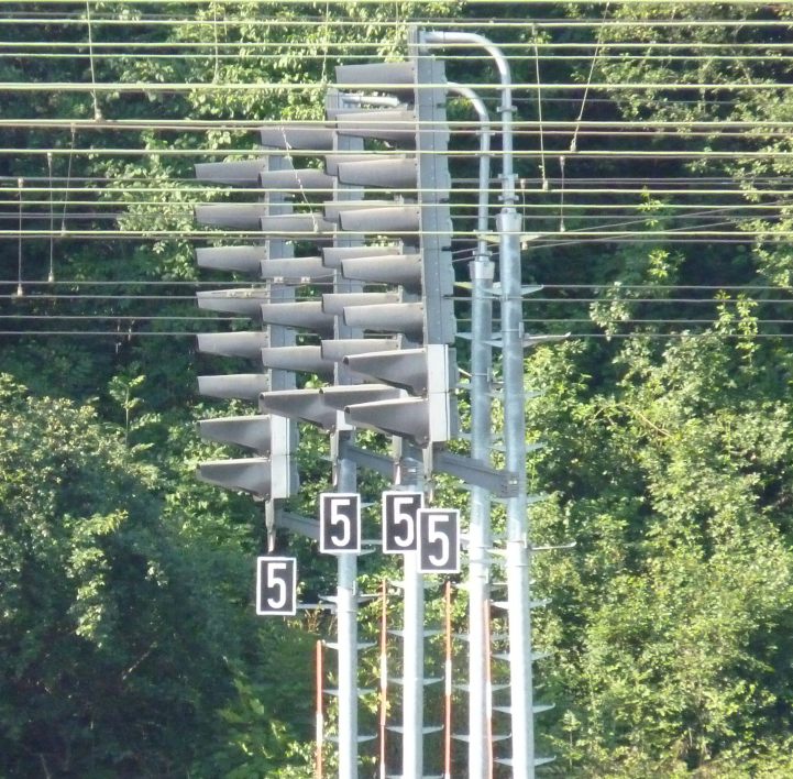

Příspěvekod Max » čtv 30 čer, 2011 3:51 pm
Dnes rozdávali ve školách vysvědčení. Možná tam má někdo i tohle ?

Příspěvekod lajblt » pát 01 črc, 2011 11:33 am
Kdepak to roste? To je 6 světel+ 4pruhy?

Příspěvekod JBr » pát 01 črc, 2011 11:38 am
Tipuju, ze 6 svetel to nebude, spis tam bude jedna pozice vynechana, aby se neslevaly dolni zluta s bilou kvuli opakovacce/nedostatecne brzdne vzdalenosti.

Příspěvekod lajblt » pát 01 črc, 2011 11:06 pm
Pokud je nedostatečná zábrzdná vzdálenost, používá se vedlejší pořadí světel - ž-z-b-č-ž, aby nikdy nesvítila dvě těsně pod sebou. Spíš bych to viděl na tuhle kombinaci + 6 světlo se 2 svislými pruhy (zkrácená ZV) + 4 rychlostní pruhy dole.

Příspěvekod JBr » sob 02 črc, 2011 8:09 am
Kdyby Max u fotek psal kde jsou foceny, tak by se to dalo snadno dohledat.
Jinak to s tim vedlejsim poradim svetel je samozrejme pravda, ale prazdne pozice se bezne pouzivaji. Napr. Olomouc je plna cestaku se 6 pozicemi s normalnim poradim svetel, kde je ale spodni zluta od bile oddelena prave prazdnou pozici. Popravde v beznem provozu me nenapada duvod, proc by melo mit normalni navestidlo obsazenych svetly vsech 6 pozic - pokud by tedy zaroven neslouzilo jako spadovistni, tj. byly by potreba 2 bile najednou (coz je pripad taktez olomouckych cestaku Sc 203, 205, 207 a 209). Tam jsou ale nutne doplnky ve forme patricnych indikatoru.

Příspěvekod Max » sob 02 črc, 2011 10:53 am
JBr píše:Kdyby Max u fotek psal kde jsou foceny, tak by se to dalo snadno dohledat.
na okraji hlavního štatlu....foto minulý týden.
Kósek doleva je ten veliké barák, co se tam ztrácijó miliardy, takže pak nésou na výplatu výher.....

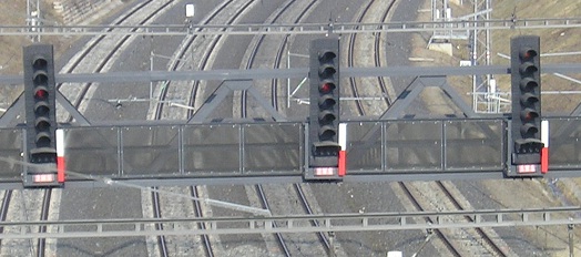

To "slepé" světlo na druhé pozici zespodu - mezi bílou a dolní žlutou - to nebude. Na mém webu (http://foto.masinky.info/ ) mám fotografii návěstidel na Novém dopravním spojení v Praze - tedy "kósek doleva od tého veliké barák". Podíval jsem se na ni detailněji a navíc našel originál v lepším rozlišení a na třetím návěstidle zleva je jasně vidět dvě svítící žluté a to na pozicích 1 a 5 !!! (počítáno shora). Co je na šesté pozici, je pro mne záhadou. Na svislé pruhy to také nevypadá.
Zvětšený výřez fotografie návěstidel na NDS v Praze

BohousP píše:Co je na šesté pozici, je pro mne záhadou. Na svislé pruhy to také nevypadá.
Ciste teoreticky by tam mohla byt prazdna pozice, aby byly pruhy dostatecne oddelene od spodni zlute. Je to tak treba v Koline.

No a co indikátor,ten by to být nemoh?zkrácená zábrzdná vzdálenost,například.Neplatné návěstidlo,nebo něco pro posun to počítám nebude

Příspěvekod lajblt » stř 06 črc, 2011 7:39 pm
V Praze-Holešovicích jsou i sedmisvětlová cestová návěstidla (teda aspoň je tam pamatuju už krátce od zprovoznění stanice v roce 1984). To by ukazovalo na tu zkrácenou zábrzdnou vzdálenost - úplně nahoře jeden bílý svislý pruh a úplně dole dva bílé svislé pruhy, pod nimi vodorovný zelený a žlutý pruh.

Příspěvekod kecu.p » pát 08 črc, 2011 6:36 pm
Zhora: žlutá,zelená, červená, bílá, žlutá, nic :!: , 4x pruhy - vždy žlutý a zelený + plech 5
prázdné místo je z toho důvodu aby se nesloučilo v dálce dolní žluté světlo a žlutý pruh, případně zelený pruh
U nově aktivovaných zab.zař se indikátorové návěsti "zkrácená vzdálenost" nezřizují. Nahrazeno návěstí Opakovaná XXX a XXX
Jinak podle jistých technických norem je možno návěstit rychlost do odbočky 70, 90 a 110 - na návěstidle, od kterého by platilo toto rychlostní omezení, bude indikátor obdobný jako světelná 5, tedy místo pětky tam bude 7, 9, 11, s tím že by se využilo předvěštění nejbližší nižší rychlosti:
rychlost 50 km/h -> očekávej rychlost 40 km/h
rychlost 70 km/h -> očekávej rychlost 60 km/h
rychlost 90 km/h -> očekávej rychlost 80 km/h
rychlost 110 km/h -> očekávej rychlost 100 km/h
