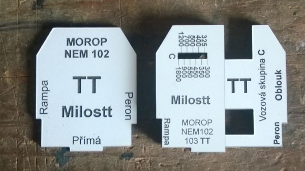

Nevěděl by náhodou někdo jestli se dá někde vytisknout tato šablona:
http://www.vlakymodely.cz/2014-01-23-11 ... dny-prurez
přímo už nakreslená v danném měřítku?
Tak jak má Lokopin třeba ty koleje.

Příspěvekod mizl » sob 02 črc, 2016 11:35 am
V Zákupech 2016 jsem viděl, že jí někdo prodával vypálenou. Zkus kontaktoval uživatele ladisnet ( http://ustti.cz/ ) pro bližší informace. Myslím, že jí kupoval.

Příspěvekod MiG » sob 02 črc, 2016 2:33 pm
Tomáš píše:Nevěděl by náhodou někdo jestli se dá někde vytisknout tato šablona:
Zkus o ni napsat na plastyk3@seznam.cz
MiG
Příspěvky: 1106
Re: Šablony
Příspěvekod HonzaL » sob 02 črc, 2016 3:57 pm
Podle té tabulky si ji nakresli na kousek plastové tabulky a vystřihni. Práce na 10-15 minut a máš ji hned.

Příspěvekod VojtikJ » sob 02 črc, 2016 7:01 pm
jestli chceš pořádnou i obloukovou šablonu, tak se zkusit zeptat v Jaroměřským spolku, mají poměrně šikovnou šablonu. Nebo si ji udělat.

Příspěvekod MiG » sob 02 črc, 2016 9:02 pm
To je ten stejný výrobce, o kterém jsem psal.
V případě objednávek, o kterých věděl, komu budou tam nechal vypálit i jméno.

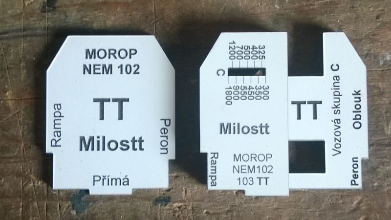

Příspěvekod milostt » úte 05 črc, 2016 9:25 am
Jsou to šablony na jízdní profil , staví se podle ní hrany nástupišť , můžes podle ní stavět stožáry , osvětlení, vrchního vedení , a vlastně vše co je v blízkosti kolejí tak aby to nezasahovalo do jízdního profilu

Příspěvekod HonzaM » úte 05 črc, 2016 3:37 pm
Ta šablona nastavitelná podle radiusu oblouku je velmi šikovná a praktická.

Příspěvekod Tomáš » úte 05 črc, 2016 7:09 pm
Už jsem to našel be svým dobře organizovaným bordelu :mrgreen: Před časem jsem je dostal od jednoho kolegy,ale hlava děravá ...
http://tauvec.rajce.idnes.cz/STAVBA/#DSCN2818.jpg
