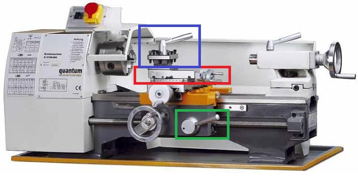

Ahoj.
Ty máš zřejmě jen modře označenou nožovku. Opravdu se dá natáčet, ale jen proto, abys nemusel přehazovat nože na každou operaci.
Já jsem psal o červeně označených sáních. Ty se natáčí podle přípravků anebo nahrubo podle úhloměrné stupnice. A když pak točíš kličkou v červeném rámečku, nůž se pohybuje šikmo podél osy soustružení - komín!
Zelená klička zapíná strojní posun - na komín nepotřebuješ, ale jinak velmi užitečná věc.
To, jak píšeš o současném otáčení podélného a příčného posunu (neoznačená kola), je opravdu jen nahrubo.
(Půjčil jsem si obrázek jednoho z dražších soustruhů BOW, ke kterému nemám žádný vztah a ani jej nedoporučuji ke koupi. Je čistě ilustrativní. Pokud chceš kupovat stroj na modelařinu a nikoliv k naštvání (co neumí anebo nedělá přesně), bude za 30 až 50 tisíc. A podobnou sumu dáš za nářadí a přípravky. Něco se dá vyrobit svépomocí anebo poshánět levně přes aukro, ale za rychlý a pohodlný nákup u velkoprodejce platíš násobně víc v uvedené cenové relaci.)

Prohlížel jsem ten krám, shodou okolností též quantum (d 250x550) a otoč tam jakási i se stupnicí je. Nicméně je to na malém horním stolíku s krátkým posuvem jen na dvou šroubech, takže komín na tom neutočím. Ten můj má modelovou přepočtenou délku 40cm. Mám ho nyní uválcovaný i s papírem a kužel vypadá perfektně i bez soustruhu. Navíc je lehký a má hliníkový kouřovod.
Jinak potvrzuji, že ten soustruh je i mým laickým hodnocením nesmysl. Raději si na bazoši odchytím z nějaké pozůstalosti MN80.

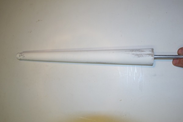

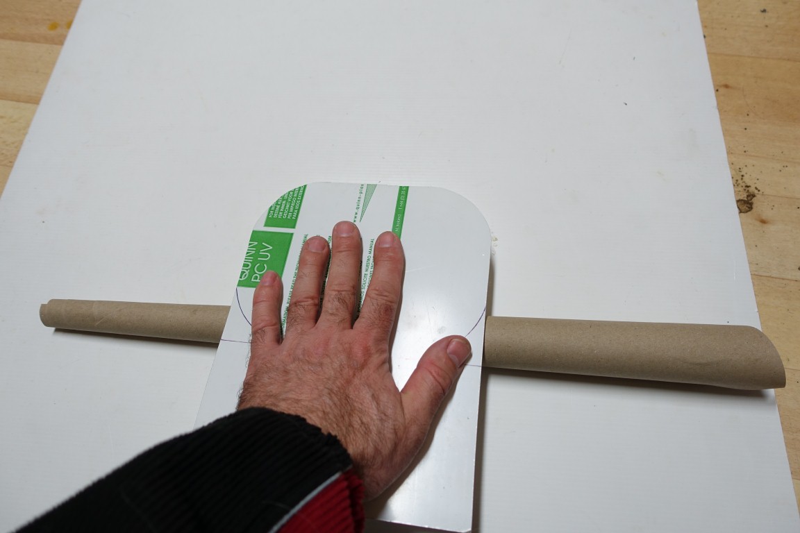

Takže pěnový předtvarovaný komín jsem zatmelil tmelem na sádroš a vyhladil. Celé to pak přišlo ovinout několika vrstvami balícího režného papíru.
Po navinutí prosyceného papíru jsem komín hezky vyválel mezi dvěma tvrdými deskami
Nyní to vypadá takto

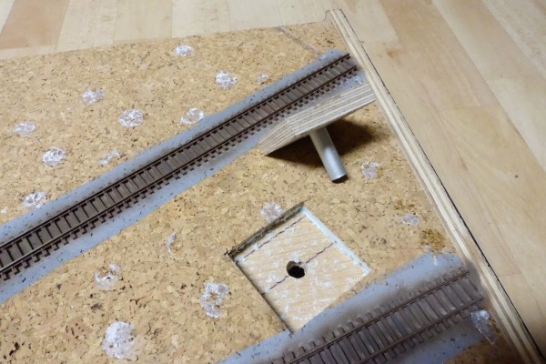

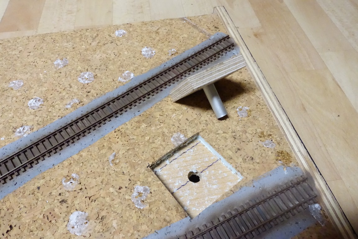

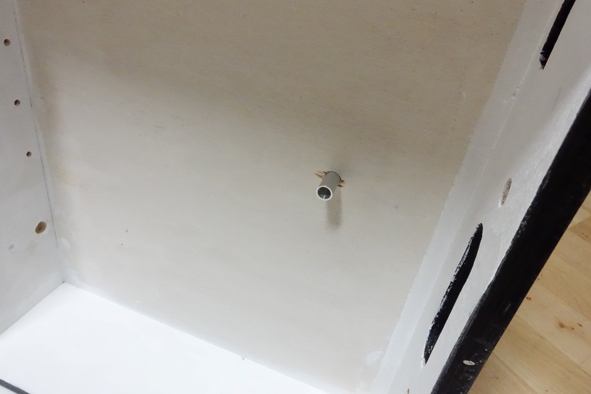

Dalším úkolem je vytvořit uložení komínu. Jeho polohu jsem odměřil podle nákresu, který jsem zveřejnil na mém rajčeti. Nemusíte to hledat, jen tím naznačuji, že je dobré plánovat.
Pro šachtu jsem v modulu vytvořil zádlab.
Zespodu bude jednoduše vyčnívat kus trubky tvořící šachtu
...a z ní bude vyčnívat kus komínové trubky. Sem pak třeba přijde za provozu napojit kouřák

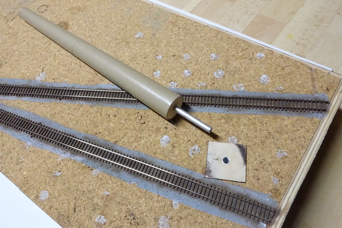

Podestu komínové šachty jsem ustavil cca do výšky temene kolejnic. Musím počítat s chybějícím terénem. Tímto by byly základní práce týkající se komínu na modulu hotové. Teď budu patlat už jen komín. Do šachty jde zasouvat lehce a pěkně lícuje.

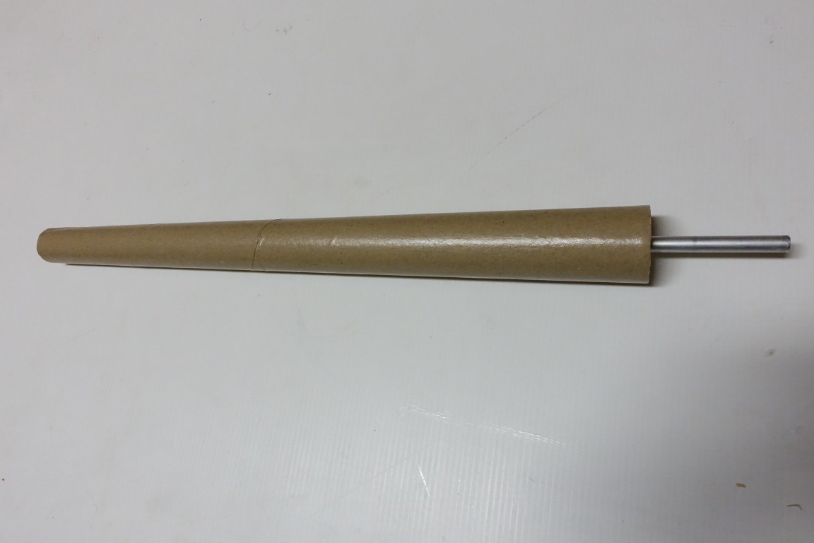

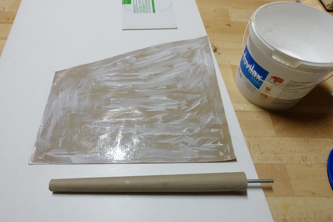

Zatím jen velmi malé pokroky způsobené bádáním, jakou další technologii zvolit.
Po zaschnutí naváleného papíru jsem komín zatmelil a přebrousil.
Před tím jsem však na jeho vrcholek přilepil chybějící díl, který jednak dovršil jeho výšku
.... a jednak částečně vytvořil výdech komínu umožňující pohled dovnitř.

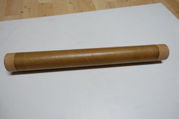

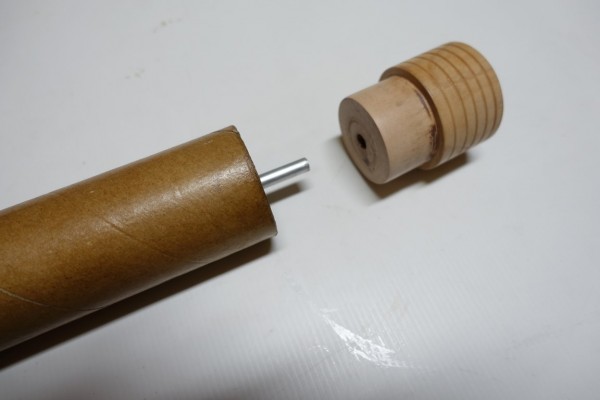

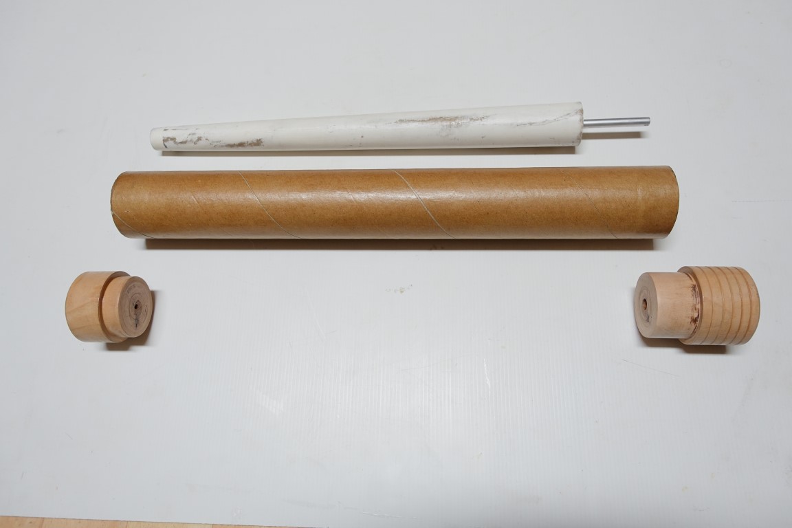

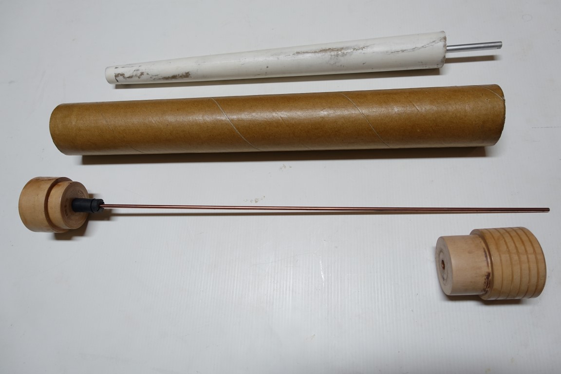

Tak jsem z dýmkou v puse přemýšlel nad budoucí přepravou komínu a protože se dostavil nápad, zrealizoval jsem ho hned. Jednak se dá na modelu komínu pracovat bezstarostně a mohu jej převážet už teď.
Na počátku byla prázdná role od smršťovací folie.
Čirou náhodou jsem měl k dispozici soustruh na kov a kupodivu i na dřevo. Tak jsem vytočil dvě zátky. Jedna bude pevná, druhá vyndavací.
Protože by komín v trubce mohl kvedlat, vyřešil jsem to středovou zaváděcí tyčkou. Ta bude z odšpuntované trubky trochu vyčnívat. Na ní se komín nasune hlavicí napřed a uzavře druhou zátkou. Na konci zaváděcí tyče je gumový doraz. Ten dosedne dovnitř hlavice komínu a tudíž se nebude dotýkat jeho povrchu. Zátka komín zajistí proti příčnému i podélnému pohybu. Tím bude komín dokonale chráněn před přepravními otřesy.
www.ModulyBrno.cz
MirekTT
Příspěvky: 2584
Re: Komíny - tovární apod.

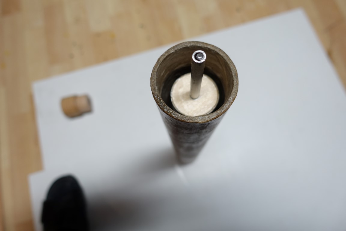

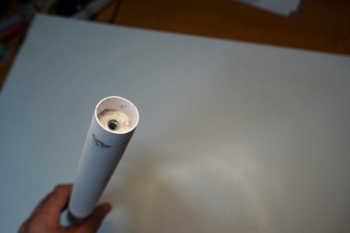

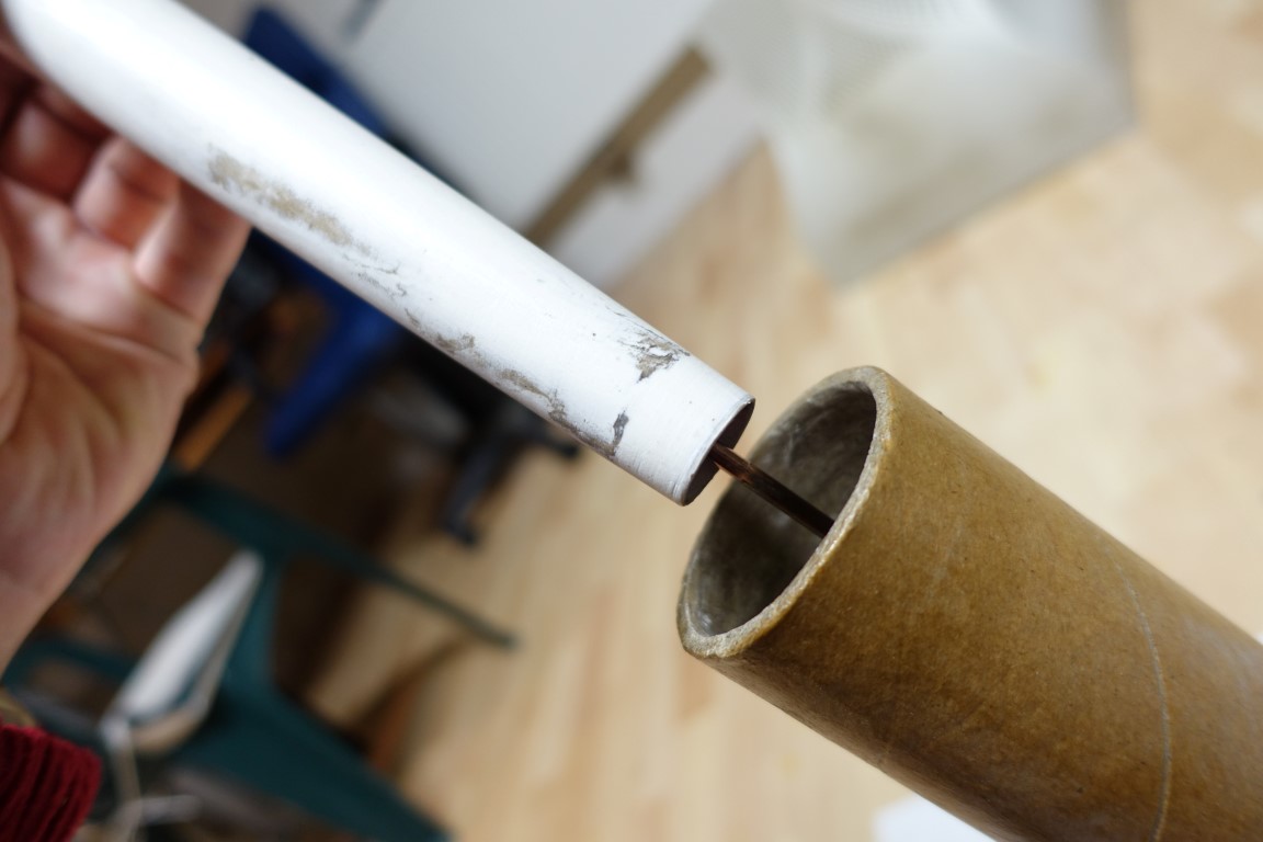

Příspěvekod MirekTT » čtv 21 dub, 2016 7:20 pm
Jediné co bylo nutno vyladit, bylo seřízení tyčky na střed trubky. Tyčka sice ohebná je, ale zavádění komína do obalu hodně pomůže. Vlastně na tyčce celý komín drží, takže by se neměl poškodit ani při pádu.
Balení komínu je jednoduché. Nasune se na konec tyčky a opatrně spustí do obalu. Gumové osazení uvnitř na tyčce vytváří prostor i pro hromosvody přečnívající nad hlavici komínu, takže stačí o ně nezavadit při nasazování komínu na tyčku a je vyhráno.

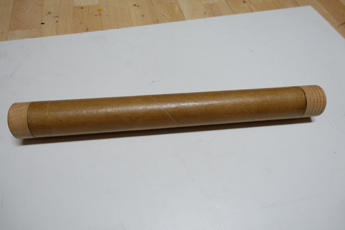

Nakonec se nasune zátka. Ta je nyní vybavena tenkou pěnovou vrstvou, která doléhá při uzavření na spodní část komínu. Tím jej fixuje proti pohybu. Zátka má otvor velký stejně jako šachta v modulu. Komín je tedy držen za hliníkovou trubku, které jím prochází.
www.ModulyBrno.cz
MirekTT
Příspěvky: 2584
Příspěvekod MirekTT » čtv 21 dub, 2016 7:26 pm
Tak a je hotovo. Celý jsem to spíchl za jedno odpoledne i s prosycením kartonové trubky nitrolakem. Stejně by se dala použít i plastová odpadní trubka, ke které lze koupit i zátky, takže by odpadlo soustružení. Jen by se muselo přesněji vrtat.
Původně jsem chtěl komín nějak přepravně zabudovat pod modul, ale nenašel jsem žádné rozumně proveditelné řešení s tak vysokým stupněm ochrany. Krom toho s moduly stejně tahám na setkání i další bedny s pomocným materiálem, takže komín může být pohozen v některé z nich.
www.ModulyBrno.cz
