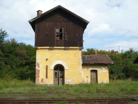

Ještě k těm komínům: V dobách, kdy standardním způsobem provozní údržby parních lokomotiv bylo "Jano, podaj kladivo", bývala nedílnou součástí lokomotivních remíz kovářská výheň a k ní patřící samostatný komín. Další nezbytnou náležitostí byla kamna na sušení písku - a máme tu další komín. Na libochovické remíze s vodárnou jsou dochované komíny čtyři - spekuluji: Parní stroj k pohonu čerpadla, výheň, kamna na písek, kamna na vytápění přístavku pro dílnu, skládek a strojmistra (což v těchto podmínkách byl pověřený starší strojvedoucí, který tam mohl třeba i bydlet).
Snad to rootovi při stavbě pomůže.
zdraví
Příspěvky: 6955
Re: budova vodárny
Příspěvekod root » stř 15 zář, 2010 4:27 pm
no, co se týče komínů, tak v tom stejně nemám jasno, chci modelovat vodárnu bez remízy, takže pokud by tam byly 2 komíny, nevím proč... přístavek má vlastní komín, možná že ta výheň, ale k čemu by byla ve stanici, kde neni výtopna, tedy remíza? (příklad třeba v tom Protivci)

Tak to bude asi komín pro kamna.Prostě pokud tě to trápí bude nutné shánět výkres budovy a to ti snad dá odpověď..To je to kouzlo hledání :D Zkus na K reportu dotaz v některém odpovídajícím vlákně,např.historie železnic..nemusíš být registrovaný.

2komíny - jeden pro parní stroj a druhý pro kamna, v zimě se vodárna vytápěla aby nedošlo k zámrzu vody. Komíny umístěny jak kde, asi bych dal úhlopříčně. Může být také jen jeden komín, to kdyby vodárna měla pulzometr nebo neměla vůbec žádný stroj pro náhon vody.

na tý trati dělám.Vodárna v Protivci má již značně rozpadlou střechu a zachvíli asi nebude.Studna s čerpadlem je přes koleje naproti vodárenský věži.Uvnitř jsem párkrát byl,ale již si neuvědomuji jak to tam vypadá.Až pojedu kolem tak když vzpomenu udělám nějaké foto.saman55

Po roce sem se dostal do Protivce a nafotil vodojem před kterou je popelní jáma a naproti ni je vodárna odkud se čerpala voda.Jsou tam fotky i vnitřku tak snad to někomu pomůže.
