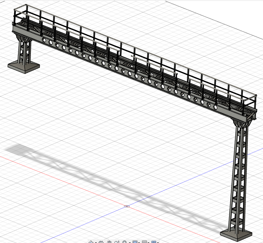

Příspěvekod Zdenek Valter » čtv 20 črc, 2023 7:38 pm
Smol Pachol - budu muset zapojit svou fantazii ...
Navěstní Lávka - návrh pro dvoukolejnou trať na naše kolejiště KŽM Praha 4

Příspěvekod Ivan » pát 21 črc, 2023 9:34 pm
Podle mne je tam trubka, která je chycen za objimku nebo zasazena.
Tady je taky hezký článek
https://www.kmz-brno.cz/navestni-krakor ... ice-1-dil/

Příspěvekod Zdenek Valter » sob 22 črc, 2023 8:48 am
Ivane Díky!!!
Tohle jsem potřeboval.

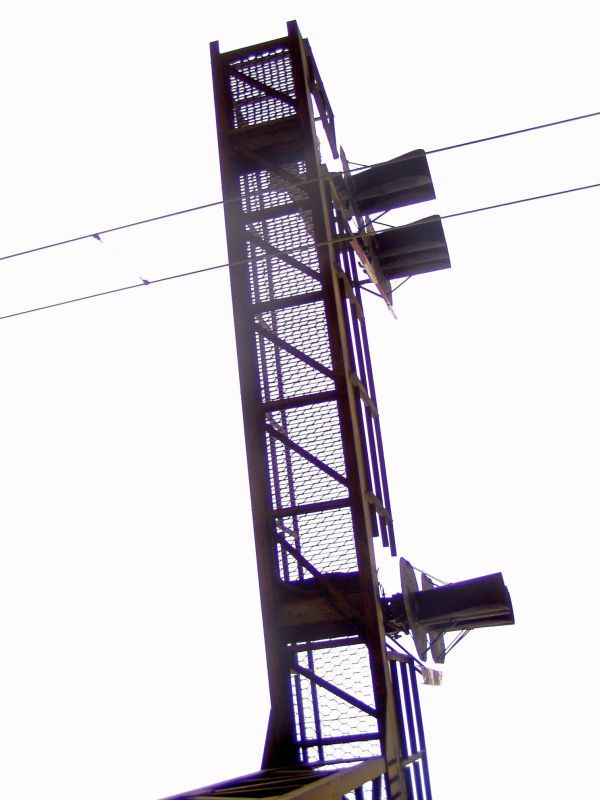

V článku je tahle fotka od Ivoše kučery
Zde je vidět použitý pochozí ocelový rošt na lávce - měl by někdo rozměry nejlépe rozměry oka roštu?

Příspěvekod Zlámalík » stř 15 lis, 2023 11:16 pm
Jestli je šířka lávky 60 cm, pak tipuju oka tak 80x60, ale bacha, jsou ještě půlená přímými pásky.
To se bude z leptu blbě dělat, ale existují hotové mřížky pravoúhlé - takhle v TT vypadá mřížka s rastrem 0,3 mm. Rozměr udává velikost oka - 0,3 mm je oko a k tomu 0,2 mm plech.
Leptané je to z alpaky 0,16 z jedné strany vodorovně a z druhé strany svisle, takže je to tenké a když je člověk trpělivý, vyrobí pororošty jak víno.
Příspěvky: 3248

To oko bude podle mne meší cca 60x40 - odle fotky to ale vypadá, že tam jsou typy 2 jeden bez středového pásku a druhý bez.
Chci to namodelovat a vytisknout. Proto sháním podklady.
