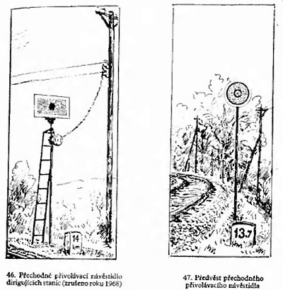

Tohle je z knizky pana Zusky. Myslel jsem, ze najdu na netu nejakou fotku, ale prekvapive nic.

To, co sem poslal JBr včetně odkazu na článek v Dráha Revue je přesně ono, o čem jsem psal.
