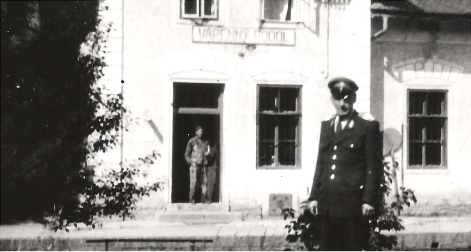

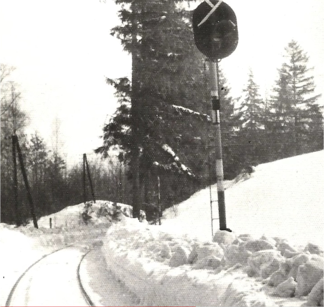

O rozsah kolejiště nejde, ale jak byl tedy řešen odjezd vlaku z Podola? Kdo ten vlak vypravil, když to byla stanice a výpravčí tam nebyl?
Našel jsem dvě fotografie. Někdo tam musel být, protože stanice měla vjezdové návěstidlo, ikdyž mělo jen jednu hlavní kolej č.1. Na dalším snímku, hypoteticky se může jednat o železničního zřízence (opřený ve dveřích) a výpravčího stanice..?
-m-

milan ferdián píše:.... Někdo tam musel být, protože stanice měla vjezdové návěstidlo, .
Viz diskuse výše. :wink:

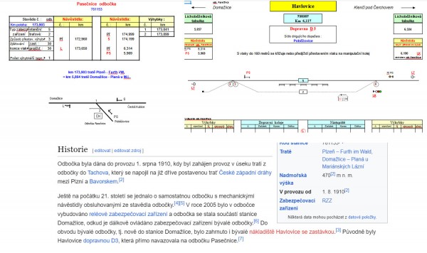

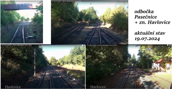

Příspěvekod milan ferdián » pát 19 črc, 2024 8:14 am
Mám pocit, že už jsme tento případ tady probírali, nz.Havlovice s odbočkou z Domažlic do Poběžovic. Tento případ patří kam :?: Pro představu máte i aktuální obrázky a položím otázku. Kde tedy stála lichoběžníková tabulka směrem od Domažlic :?:
-m-
Příspěvky: 12200
Re: Odbočka na dirigované trati?
Příspěvekod tomkanka » pát 19 črc, 2024 8:41 am
Tam se jednalo o dvě samostatné dopravny, a to Odb. Pasečnice a Havlovice. Odbočka (dnes obvod stanice Domažlice) byla kryta ze všech stran návěstidly, LT dopravny Havlovice od Domažlic byla de facto v obvodu odbočky. Zrovna tak v obvodu dopravny Havlovice bylo zase vjezdové návěstidlo odbočky. Na těch pláncích je to nepřesné, ten šturc od výhybky 2 je ten odvrat z levého plánku.
tomkanka
Příspěvky: 294
Příspěvekod milan ferdián » pát 19 črc, 2024 8:59 am
Co píšeš, je mi jasné, ale kde tedy stála lichoběžníková tabulka ? To mě mate, protože odvratná kolej je součástí odbočky, ale i zn. Havlovice. Místo na umístění lichoběžníkové tabulky je jen mezi výhybkami 1 a 2 . Teď si představ, že se někdo z modulářů rozhodne postavit tento zajímavý námět z odbobí, kdy zn. Havlovice byla samostatná dopravna. Jak má tedy správně osadit návěstidly/respektive lichoběžníkovými tabulkami dopravnu :?: Ze strany od Klenčí, je to jasné.
Příspěvekod tomkanka » pát 19 črc, 2024 9:06 am
Morris Zapp píše:...Jenomže my se nebavíme o kolejovém rozvětvení ...
My se bavíme o odbočce na dirigované trati. Pokud na ni zřídím ohlašovací povinnost, tzn. že tam bude muset vlak zastavit, bude se jednat o dopravnu D3 a ztrácí to status a smysl odbočky, tzn. přechod z jedné trati na druhou bez zastavení a je zbytečné řešit nějaké staniční koleje. Proto všechny takové odbočky byly obsazeny výpravčím, který většinou plnil i funkci dirigenta a kryty normálně návěstidly.
Mimochodem, nevím kde se vzalo dělení malá/velká odbočka. Rozdíl byl v tom, jestli sloužily nebo nesloužily i k řízení sledu vlaků. To, jestli byla obsazena výpravčím záviselo na použitém zab zař., ale zrovna tak odbočka obsazená pouze vyhybkářem (signalistou) mohla plnit zároveň funkci hlásky.
tomkanka
Příspěvky: 294
Příspěvekod tomkanka » pát 19 črc, 2024 9:19 am
milan ferdián píše:Co píšeš, je mi jasné, ale kde tedy stála lichoběžníková tabulka ? To mě mate, protože odvratná kolej je součástí odbočky, ale i zn. Havlovice. Místo na umístění lichoběžníkové tabulky je jen mezi výhybkami 1 a 2 .
-m-
Ta odvratná kolej byla součástí pouze odbočky, proto i výh. č. 2 byla obsluhovaná z odbočky. Ta LT byla jak píšeš. Někde mám i fotku, jenže teď jsem na dovolené.

Příspěvekod Michal Šuhajda » pát 19 črc, 2024 9:48 am
pravda, že se odkláníme se od tématu, protože Pasečnice určitě není odbočka na D3.
Bohužel jsem o svoje fotky přišel společně s HD, ale na fotkách z Mapy.cz (klíčové slovo akvadukt, který vede přímo přes odbočnou výhybku) LT do Havlovic od Domažlic mezi výh.č. 1 a 2 není.,
