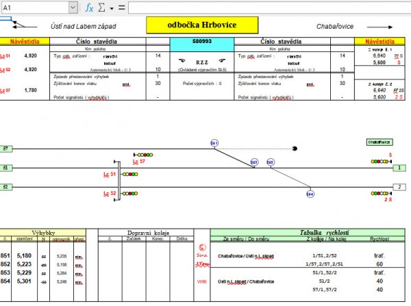

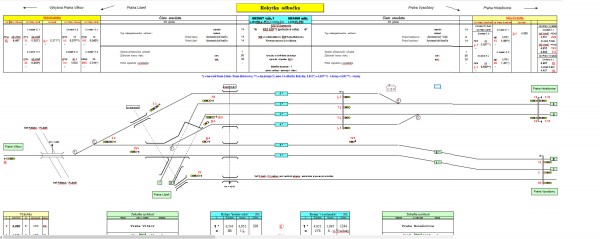

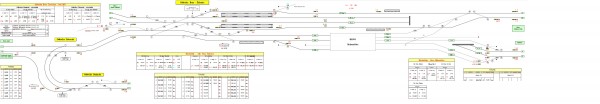

Přidám ty odbočky o kterých se mluvilo, ale bez schémat, o těch co tu nejsou, ty co už neexistují a ze Slovenska.
Poznámka: Odbočka Brno Židenice se žst. Brno Maloměřice jsem pojal i s dalšími odbočkami jako celek pro přehlednost.
-m-

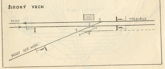

Příspěvekod milan ferdián » ned 21 črc, 2024 7:58 am

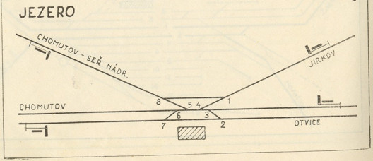

Neexistují. Odbočka "Jezero" byla modelově zpracována jak modul v modelové velikosti TT/1:120.
-m-
Odbočka Jezero.jpg (28.78 KiB) Zobrazeno 7000 krát
Odbočka Široký Vrch.jpg (32.02 KiB) Zobrazeno 7000 krát

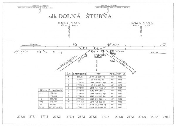

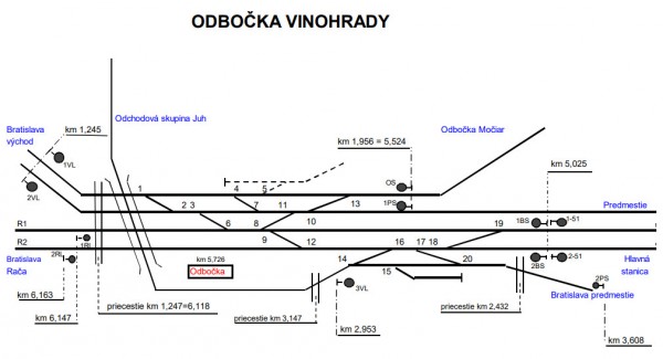

Slovensko. Francie - odbočky nejsou součástí žst.Domgermain. Takové jednouché rozvětvení dvojkolejných tratí na širé trati ve Francii bylo běžné viz. Charmes-La-Cote.
-m-
Odbočky Francie.jpg (35.41 KiB) Zobrazeno 6997 krát

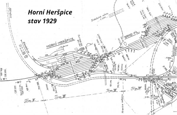

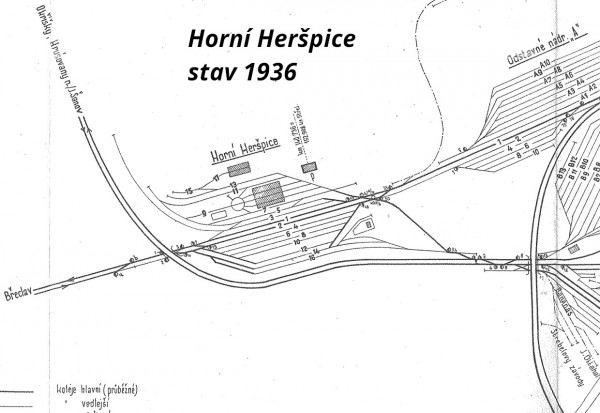

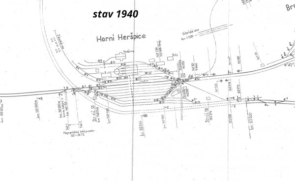

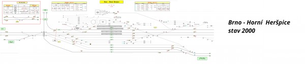

Zlámalík píše:A co odbočení dvojkolejného nákladního průtahu z dvojkolejné tratě v Horních Heršpicích? Ale nevím, nakolik je to trať či zhlaví něčeho (Brno-jih). https://mapy.cz/s/mupocatase
Tak jsem mrknul do archívu Jirko. Máš tu postupný vývoj žst. Horní Heršpice později žst. Brno - Horní Heršpice i s navazujícími odbočkami na další brněnské stanice. Všímej si drobných nuancí a jak se dvojkolejná trať změnila v jednokolejnou do žst. Brno - Dolní nádraží.-m-
Stavy
- 1929 -
- 1936 -
- 1940 -
- 1958 -
- 2000 -

Příspěvekod milan ferdián » ned 21 črc, 2024 10:35 am
A zbytek. Vznik hradlo/odbočky Státní silnice . -m-

Příspěvekod tomkanka » úte 23 črc, 2024 5:00 pm
Je zajímavé, že některé odbočky (např. Dolná Štubňa nebo Rokytka) mají staniční koleje, že? 8)
tomkanka
Příspěvky: 305
Re: Odbočka na dvojkolejné trati
Příspěvekod JiriKTT » úte 23 črc, 2024 6:10 pm
Ano, odbočka Rokytka měla staniční koleje. Po výstavbě Nového spojení zanikla. Výhybky od Holešovic se staly součástí Holešovic (obvod Rokytka) a zbytek se stal součástí nové odbočky Balabenka, která má také zajímavou konfiguraci včetně čehosi, co lze nazvat staničními kolejemi. Myslím, že v jistém období měla staniční koleje i odbočka Jeneček. A pěkně zamotané je to i na bývalé odbočce Skály, která je dnes výhybnou, i když se zde z 3kolejné tratě stávají jednokolejná a dvoukolejná a i zde vznikly staniční koleje. Navíc má výhybna 2 zhlaví, z toho jedno nemá výhybky. Já vím, chtělo by to schémata. Omlouvám se, nemám to honem v čem nakreslit.
