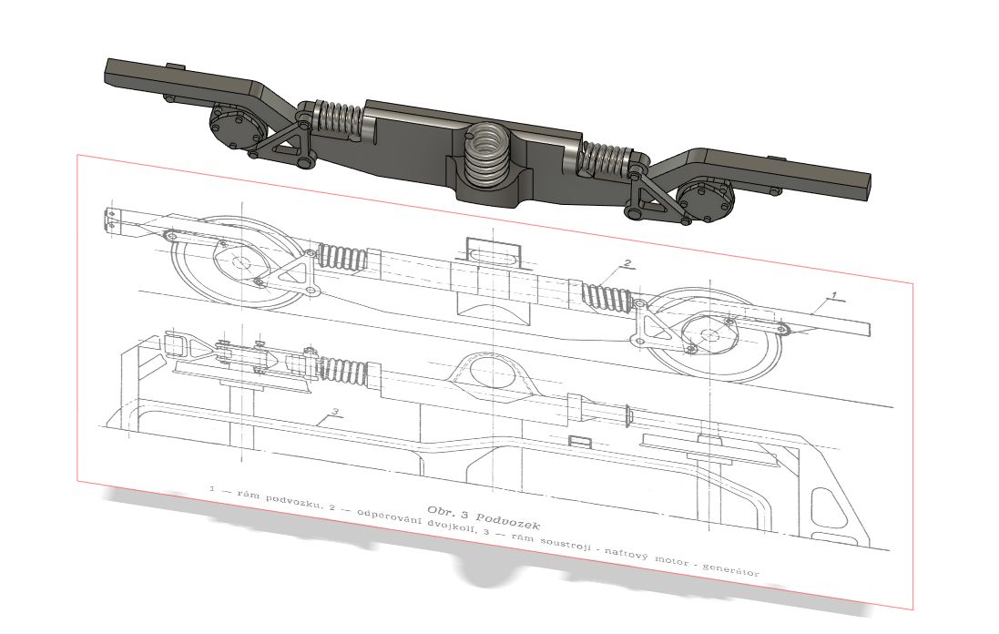

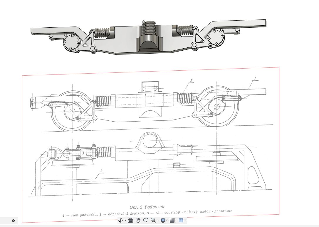

Tohle je zatím pokus o jednu z masek podvozků

Se mně zdá, že pružinu ke skříni máš svisle. Ta má být šikmo vrchem ke středu. Nebo to vidím dlbě?

Hlavně by to mělo být plastičtější, pokud se to vejde, tady je to vidět dobře - poměr síly vodorovných pružin k celku a taky šířka uložení té šikmé: https://www.rajce.idnes.cz/pvdferdamrav ... /155119997

Příspěvekod MirekTT » pon 15 led, 2024 1:48 pm
Šikmost těch svislých pružin bych raději ověřil na voze, než na demontovaném podvozku, kdy jsou pružiny jen odloženy.
Dále zvaž, zdali právě svislou pružinu s konzolou, ve které je v podvozku uložena, nechávat na masce podvozku. Zdali by nebylo lepší nechat to jako pevnou, byť plastickou kulisu, součástí rámu. Myslím to kvůli natáčení podvozku v oblouku.
M262.0, co jsem kdysi propočítával, s tenkým spodním lemem kastle projede r310. Míň už stěží. A dělat vybočovací okraj kastle, jak to má Báňa na tom Ganzu, to bych to radši nevyvíjel. Takže i s tou plasticitou masky opatrně.

Příspěvekod Zlámalík » pon 15 led, 2024 1:59 pm
Tak jsem to myslel, ale ne dobře napsal - udělat ty věci jako reliéf, tedy zachovat správné šířky při pohledu z boku, ale utopit je částečně v podvozku, aby to nevyčnívalo.
Nakonec, leptané masky podvozků ČKD jsou taky jen ze čtyř nebo pěti vrstev plechu 0,3 a jak vypadají dobře.

Příspěvekod jipol57 » pon 15 led, 2024 3:49 pm
MirekTT píše:Dále zvaž, zdali právě svislou pružinu s konzolou, ve které je v podvozku uložena, nechávat na masce podvozku. Zdali by nebylo lepší nechat to jako pevnou, byť plastickou kulisu, součástí rámu. Myslím to kvůli natáčení podvozku v oblouku.
Vzhledem k tomu, že ta pružina je uprostřed podvozku, tak v oblouku nevybočuje. Myslím si, že by mohla být na podvozku.

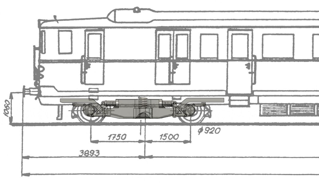

Příspěvekod Zdenek Valter » pon 15 led, 2024 5:11 pm
Děkuji vám chlapci za připomínky - jen poznámku - raději obrázek:
Z něj by vám mělo být patrné, že ta nejvíce zmiňovaná svislá pružina nebude téměř vidět.
Z mého pohledu je tak případný sklon této pružiny nedůležitý.
BTW pokud tam sklon je, pak souhlasím s MirkemTT je potřeba ten sklon ověřit na vozidle.
Pak nebude problém pružinu sklonit.
Pojal jsem to jako masku podvozku takže tam ještě přijdou brzdové špalky.

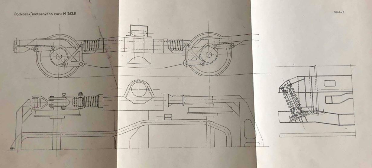

Příspěvekod Zdenek Valter » úte 16 led, 2024 8:12 am
No já to z toho nepoznám, ale zjistil jsem z jiných podkladů, že sklon pružiny je pravděpodobně 20°.

Příspěvekod Zdenek Valter » úte 16 led, 2024 1:07 pm
Díky!!
Koukám, že ta část z pružinou je vzhůru nohama ;-)
Z obrázku jsem oměřil cca 20,3 až 20,9°
