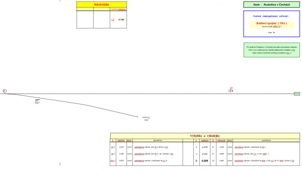

hank píše:V letošních služebních pomůckách (GVD 2020/21) je i výhledové schéma, které by snad někdy mělo platit po nějaké budoucí rekonstrukci/redukci, ale o ní nic bližšího nevím, tak bych vysvětlení nechal na někom povolanějším.
Už proběhla.
Stanice má v současnosti tři koleje, 1. a 3. jsou dopravní, 3. je v půlce rozdělená výkolejkou a pokračuje jako manipulační, kusá, 2. kolej je manipulační, zapojená na obou koncích a odbočuje z ní vlečka ZZN.
Kolej 5. a Vl. Tesla jsou zrušeny a odstraněny, včetně výhybek 6 a 3
4. kolej - manipulační je zrušena a odstraněna včetně výhybky 5
6. kolej je odstraněna, výhybky 8 a 9 jsou nahrazeny pouze jednou výhybkou, která napojuje vlečku AHCP ve směru do stanice.
Zhlaví ve směru na Rudoltice prošlo komplet obnovou.

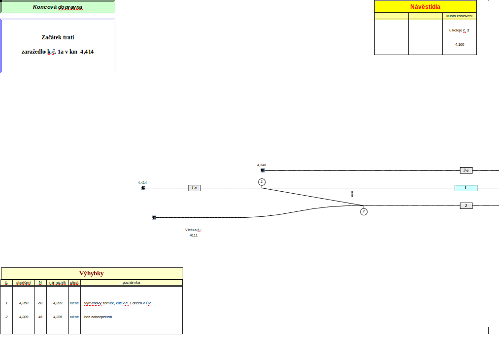

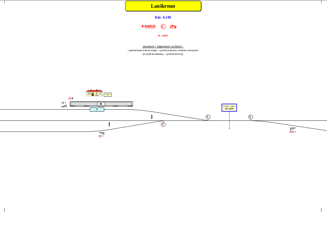

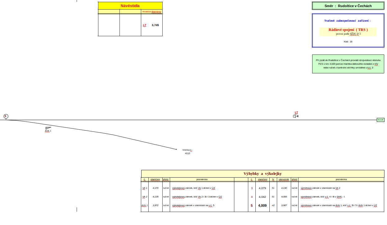

vojtas: Děkuji. Takže takhle:

Přesně tak. Koleje 1 a 2 jsou navíc prodlužené, výhybky jsou posunuté k přejezdu.
