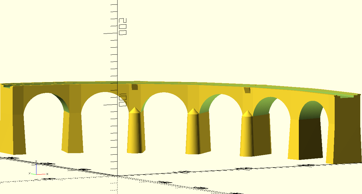

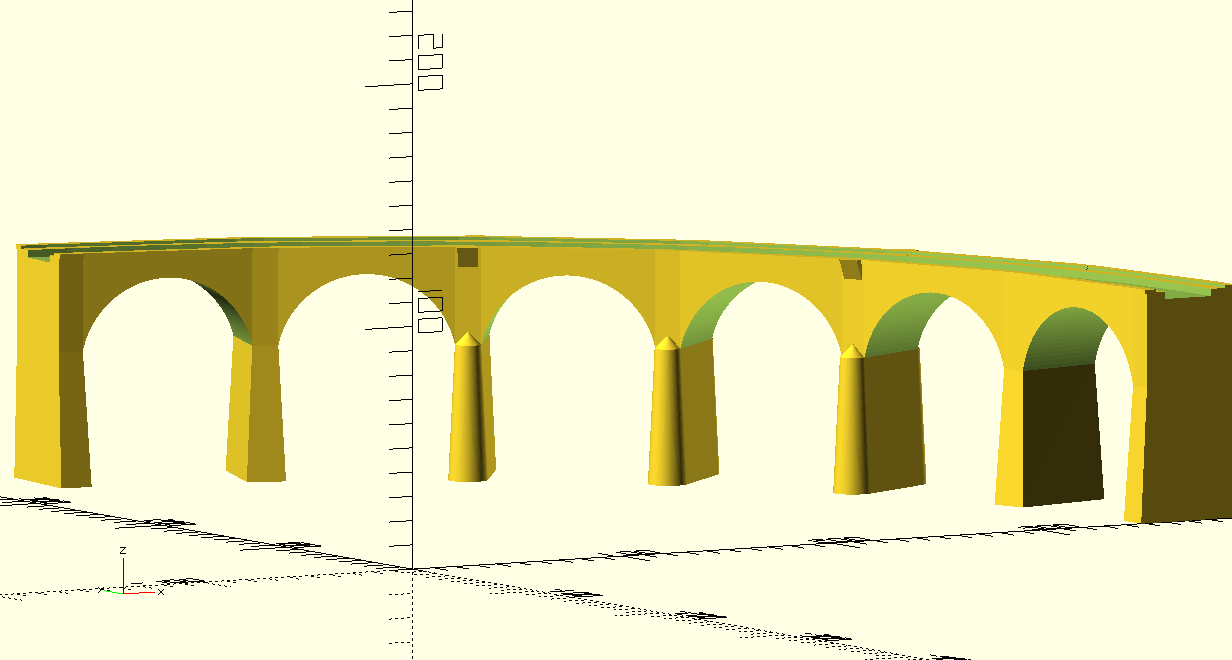

Příspěvekod jurazbabic » stř 24 úno, 2021 5:37 pm
greenery píše:.. a jen na doplnění, soudobé řešení zesílené podpěry:
Se používá jen ojediněle a estetičnost vidí každý - to tam zapomněli kozu...
Např. na pražské estakádě, orlicko-ústecké jsem si ničeho takovýho nevšiml.
Dávní stavitelé určitě šetřili materiálem a prací a čím nižší pilíř, tím může být tenčí, viz Červený most.
Možná jsem to opravdu přehnal vzhledem k oblouku, ale alá Žampach je fakt hudně tlustý.
Co tak něco mezi - 1.3m
Stejně to ještě oblepím brusným papírem (asi tak 120), tak to ještě cca 1mm nabyde.

Příspěvekod hank » stř 24 úno, 2021 5:44 pm
Nepochopil jsem, k čemu jsou na pilířích ty válcovité přístavby...
Příspěvky: 6955
Re: mosty
Příspěvekod jurazbabic » stř 24 úno, 2021 5:47 pm
hank píše:Nepochopil jsem, k čemu jsou na pilířích ty válcovité přístavby...
Prostřední bude v řečišti, ty další těsně na břehu, tak jako při povodni... viz. třeba Negreliho viadukt, mosty přes Svitavu u Brna...
jurazbabic
Příspěvky: 93
Registrován: čtv 20 lis, 2014 8:57 am
Re: mosty
Příspěvekod hank » stř 24 úno, 2021 5:49 pm
jurazbabic píše:...alá Žampach je fakt hodně tlustý.
Jsou přesně tak tlusté, jak mají být, aby jim to nespadlo.

Příspěvekod jurazbabic » stř 24 úno, 2021 5:55 pm
hank píše:Jsou přesně tak tlusté, jak mají být, aby jim to nespadlo.
Při té výšce a rozpětí ano.

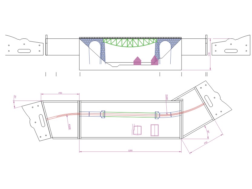

Aha, takže tvůj most má ještě navíc dělat parádu? Jenže mícháš jabka s hruškama... Jak sis jistě všiml, Negrelliho viadukt - aspoň ta viditelná část nad vodou - dělá parádu celý včetně použitého tvaru kleneb a v otevřené krajině by se takový most určitě nestavěl. Jestli má být ve vodě jen jeden pilíř, jednodušší by bylo volit místo středních oblouků ocelovou konstrukci bez mezilehlých opěr a kamenné nechat jenom zemní opěry.
Třeba jako tady:
Je to výkres modulu, bohužel jsem si nepoznačil zdroj - autorovi se omlouvám... :(
Skutečná světlost ocelové konstrukce (nemusí být nutně parabolická) je 57 m, světlost otvorů zemních opěr je 12,5 m, celková délka mostu 105,5 m. (Je to strachovický most mezi Čistou a Kožlany na trati Rakovník - Mladotice.)

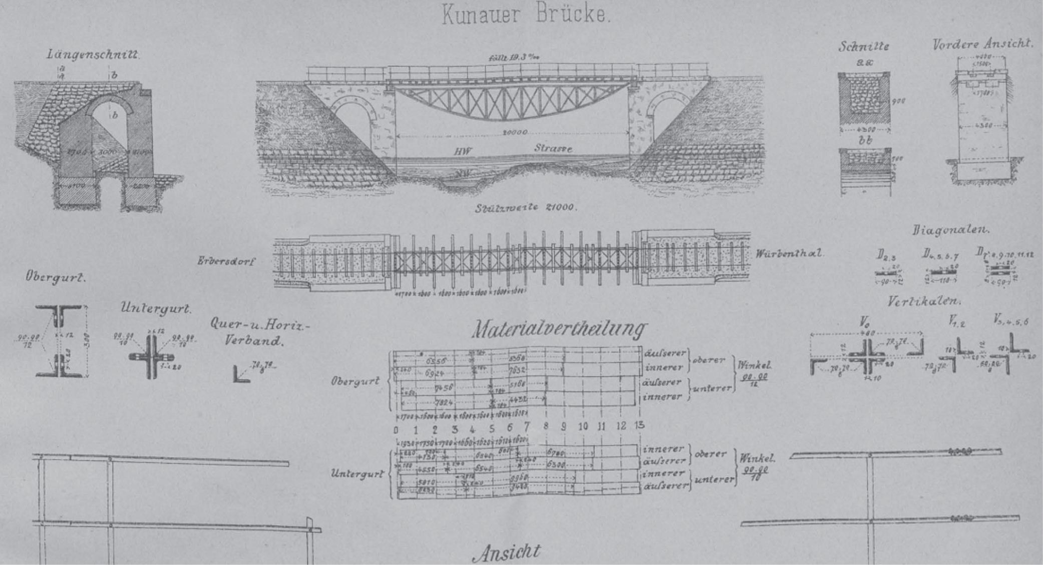

Nebo původní most u Kunova na trati Milotice - Vrbno:
Délka OK je 20 m, světlost oblouků opěr 3 m. Tenhle most byl ale příliš subtilní i pro lokomotivy 422.0, takže ho vyměnili už ve 30. letech a dnes tam je fádní prefabrikovaná betonová konstrukce. I sem by se hodil přímopásový příhradový nosník.

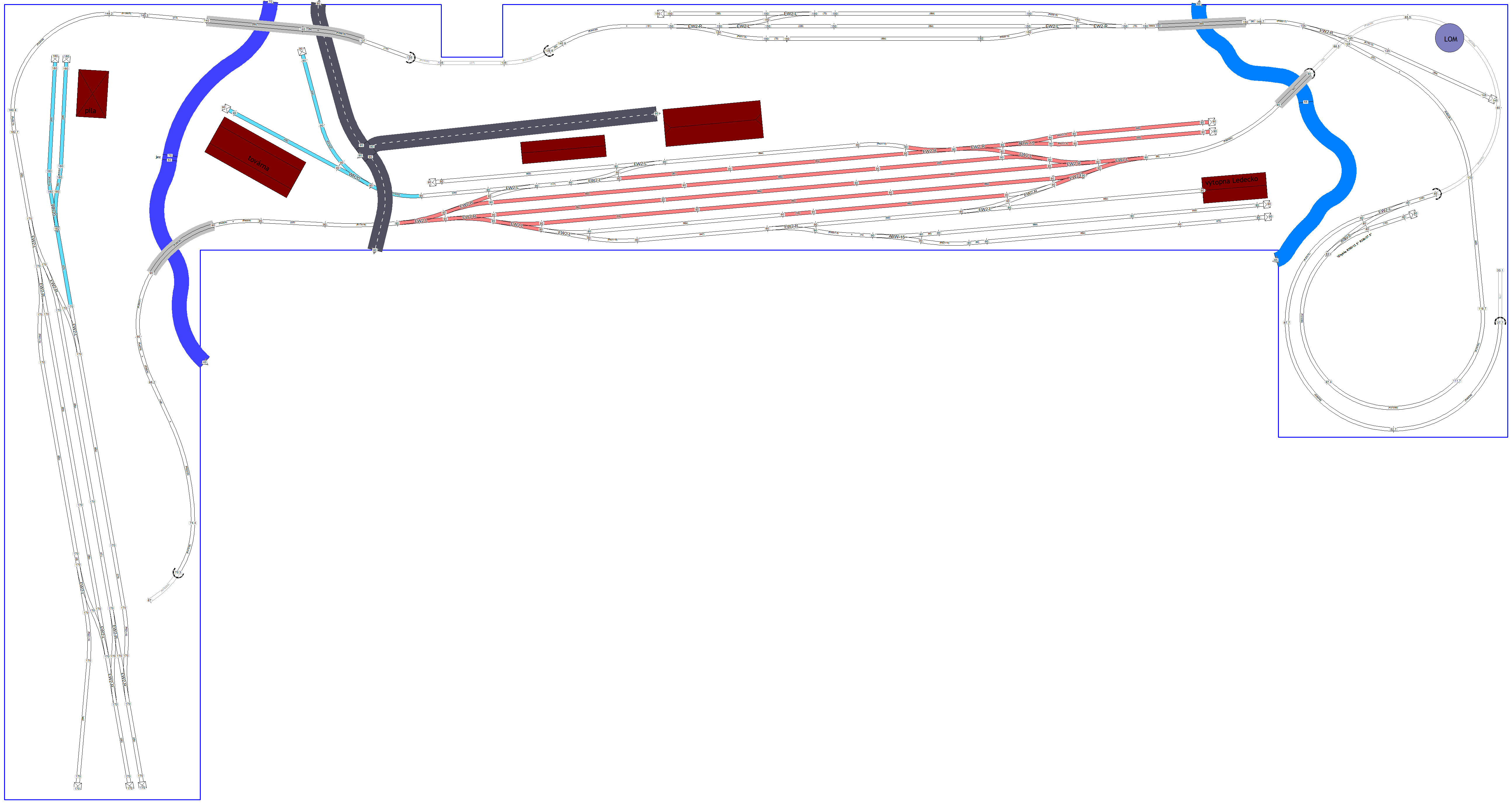

Né vždy. Není místo, to by musela být řeka v tunelu... Nebo trať dřív než by se mi líbylo. Viz. vlákno o mém kolejišti download/file.php?id=27309&mode=view vlevo
