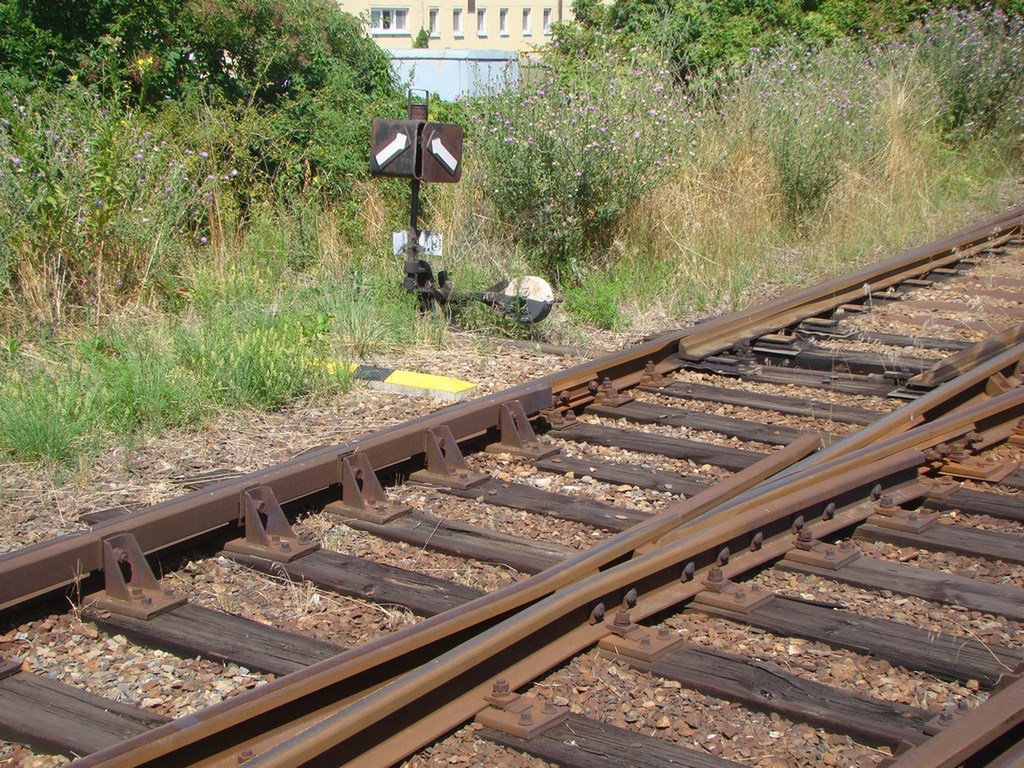

Ještě bych chtěl poradit, Chtěl bych si objednat funkční výhybková návěstidla v TT od Petra Berky.
Mám ale dilema, který typ návěstidla použít. Chci se pohybovat v druhé polovině 90 let. Původně jsem chtěl použít návěstidla používaná od roku 97, tedy typ na fotce níže. Bohužel tento typ pan Berka nenabízí, takže mně zbývají k dispozici typy 13 nebo 14, viz. nabídka. Co byste mi doporučili? Který typ se mohl koncem 90 let na železnici vyskytovat? Více se mi asi líbí typ 13, ale nevím, jak by bylo pravděpodobné, aby se v té době používal.

Zdravím, zkusím se tedy zeptat jinak. Používal se na přelomu tisíciletí (období 1995 až 2004) někde ještě tento typ návěstidla?

Trixt: Ten komínek je odvětrání petrolejky. Zvaž sám, jestli a kde se ještě v roce 2000 výhybky osvětlovaly petrolejem...

hank píše:Trixt: Ten komínek je odvětrání petrolejky. Zvaž sám, jestli a kde se ještě v roce 2000 výhybky osvětlovaly petrolejem...
Ahoj Hanku, o ten komínek mi nešlo, spíše o typ vlastní návěsti. To znamená, že nemá šipky ale rovné obdélníky. Vím že je to starší typ návěsti, ale šlo mi o to, zda se mohl ještě někde objevit i kolem roku 2000 byť elektricky osvětlený nebo osazený odrazkami, ale bez předělávky pomocí šípek. Možná to píši neodborně, ale snad bude jasné, o co mi jde. ;)

Příspěvekod jipol57 » pon 06 dub, 2020 8:02 pm
Úplně běžně se vyskytuje starý kastlík s komínkem, ale místo mléčných skel má odrazky. Nebo jen bílý plast. Petrolejka už se opravdu nevyskytuje nikde snad už od 80-tých let.

Příspěvekod hank » pon 06 dub, 2020 9:59 pm
Trixt píše:...o ten komínek mi nešlo, spíše o typ vlastní návěsti. To znamená, že nemá šipky ale rovné obdélníky...
Aha. Řekl bych, že možná ještě i dnes, v některých bohem i lidmi zapomenutých dopravnách D3 nebo na vlečkách. Většinou asi v provedení "ohnutý plech pomalovaný barvou".

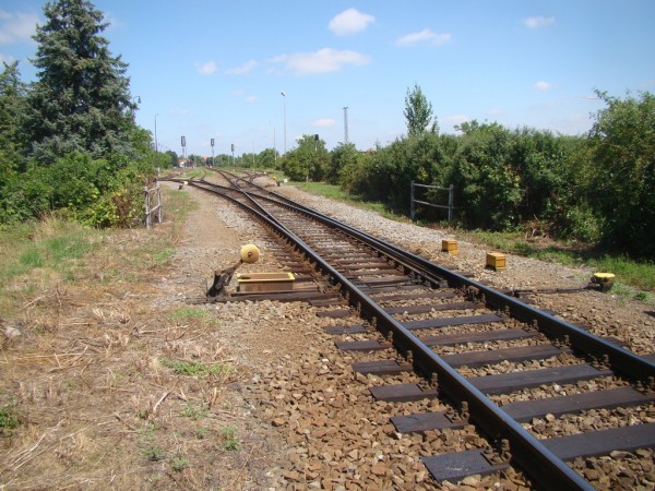

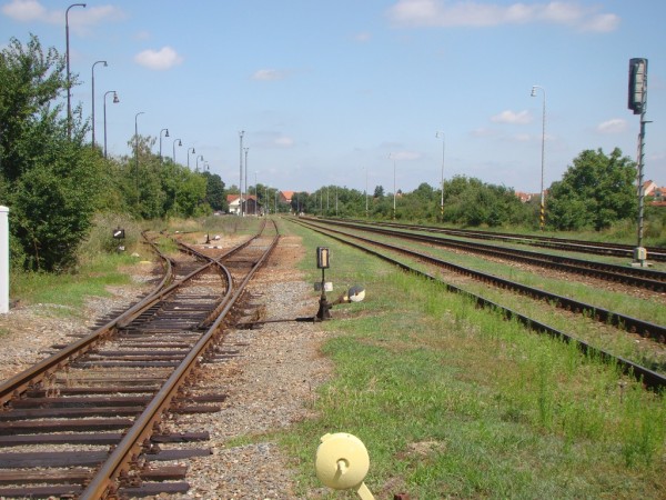

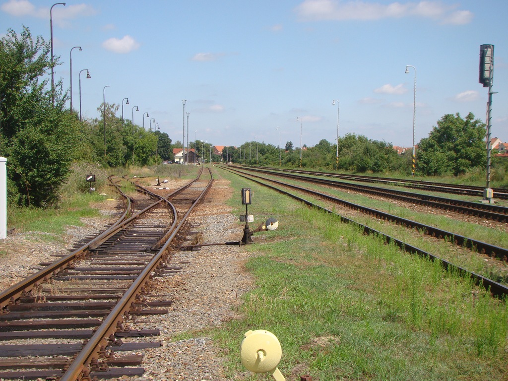

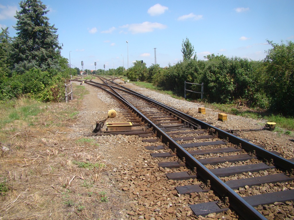

Příspěvekod cipisekmp » úte 07 dub, 2020 4:42 pm
Zdravim. Jeste par obrazku ze slutecnosti a vice mene nynejsi doby. Stanice Uhersky Ostroh, foceno tusim loni. Je to tam pelmel vseho mozneho. Cipisekmp.
Příspěvky: 1657
Re: Výhybková návěstidla
Příspěvekod BohousP » stř 08 dub, 2020 8:22 am
Na druhé fotce (a třetí vlevo) je i onen zmiňovaný komínek pro petrolejku.

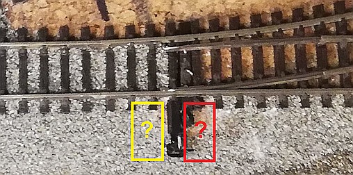

Zdravím všechny modeláře a dovolím si poprosit o radu. Pokud se jedná o výhybku ovládanou dálkově mechanicky, je jedno, z které strany je umístěna šachta s přívodem lanek ovládajících výhybku? Nebo to má nějaká pravidla?
Trixt
Příspěvky: 1353
Příspěvekod PajaF » sob 31 říj, 2020 11:40 am
Cervena je spravne. Lanovod vede k prestavniku a ten je spojen se spojovaci tyci jazyku.
Pri pohledu na vyhybku proti hrotu je nejdriv vymenove navestidlo a pak vymenova paka.
Pokud by bylo zarizeni umisteno na druhe strane vyhybky, melo by byt zrcadlove prevracene.
To znamena, ze bys mel mit tyto prestavniky leve a prave.
Edit: v tve epose jsou zavazi u ustredne stavenych vyhybek zluta.
Mistne stavene maji cernobily nater, v zakladni poloze cernou polovinou dolu.

Příspěvekod Trixt » sob 31 říj, 2020 2:05 pm
PajaF píše:Cervena je spravne. Lanovod vede k prestavniku a ten je spojen se spojovaci tyci jazyku.
Díky moc.
PajaF píše:ri pohledu na vyhybku proti hrotu je nejdriv vymenove navestidlo a pak vymenova paka. Pokud by bylo zarizeni umisteno na druhe strane vyhybky, melo by byt zrcadlove prevracene.
No s tímto jsi mě moc nepotěšil. V nabídce byl jen jeden typ, takže mě to vůbec nenapadlo. Budu se je snažit umísťovat správně, ale asi to vždy neklapne. :(
