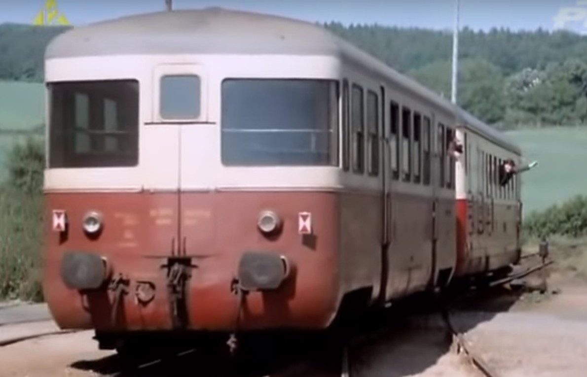

Příspěvekod Kajinek11 » sob 19 led, 2019 4:10 pm
Já dodám k předchozímu příspěvku, že bych se lihovek nebál.. I skutečné vozy mění barvu :-)
Ale já mám jiný dotaz, netýká se to sice zbarvení, ikdyž...
Nevíte jak jezdili přípojné vozy v 80-tých letech vzadu osvětlené VE DNE??? Svítilo se, nebo ne? Jde mi teda hlavně o Baafx.
Našel jsem tento důkaz, který ukazuje, že asi ne, ale přesto se chci utvrdit jak to vlastně s svícením bylo...
rok 1984
Kajinek11
Příspěvky: 623
Bydliště: Rumburk
Re: M152 + přípojný vůz Blm zbarvení
Příspěvekod Myšpulín » sob 19 led, 2019 5:57 pm
Pokud vím, tak ve dne denní návěst, tj. odrazky, v noci noční návěst, tj. žárovky. Více jistě řekne Návěstní předpis D3 pro daný rok (období).

Příspěvekod hank » sob 19 led, 2019 7:36 pm
Myšpulín píše:Pokud vím, tak ve dne denní návěst, tj. odrazky, v noci noční návěst, tj. žárovky. Více jistě řekne Návěstní předpis D3 pro daný rok (období).
Návěstní předpis byl D1. D3 byl (a je doposud) předpis pro zjednodušenou dopravu.
Ty reflexní konce sloužily jako denní i noční návěst. Stejně tak červené žárovky, když je vůz měl funkční. Já si spíš myslím, že konkrétnímu vozu konce nesvítily, tak se použily odrazky.
Příspěvky: 6823
Příspěvekod Michael Hille » sob 19 led, 2019 9:20 pm
A jelikož je a snad i bylo zakázáno koncové návěsti vozů kombinovat,tak šlo použít buď červený světla k vyjádření konce vlaku nebo jen koncovky.
