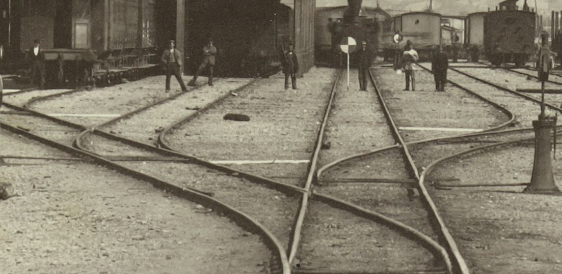

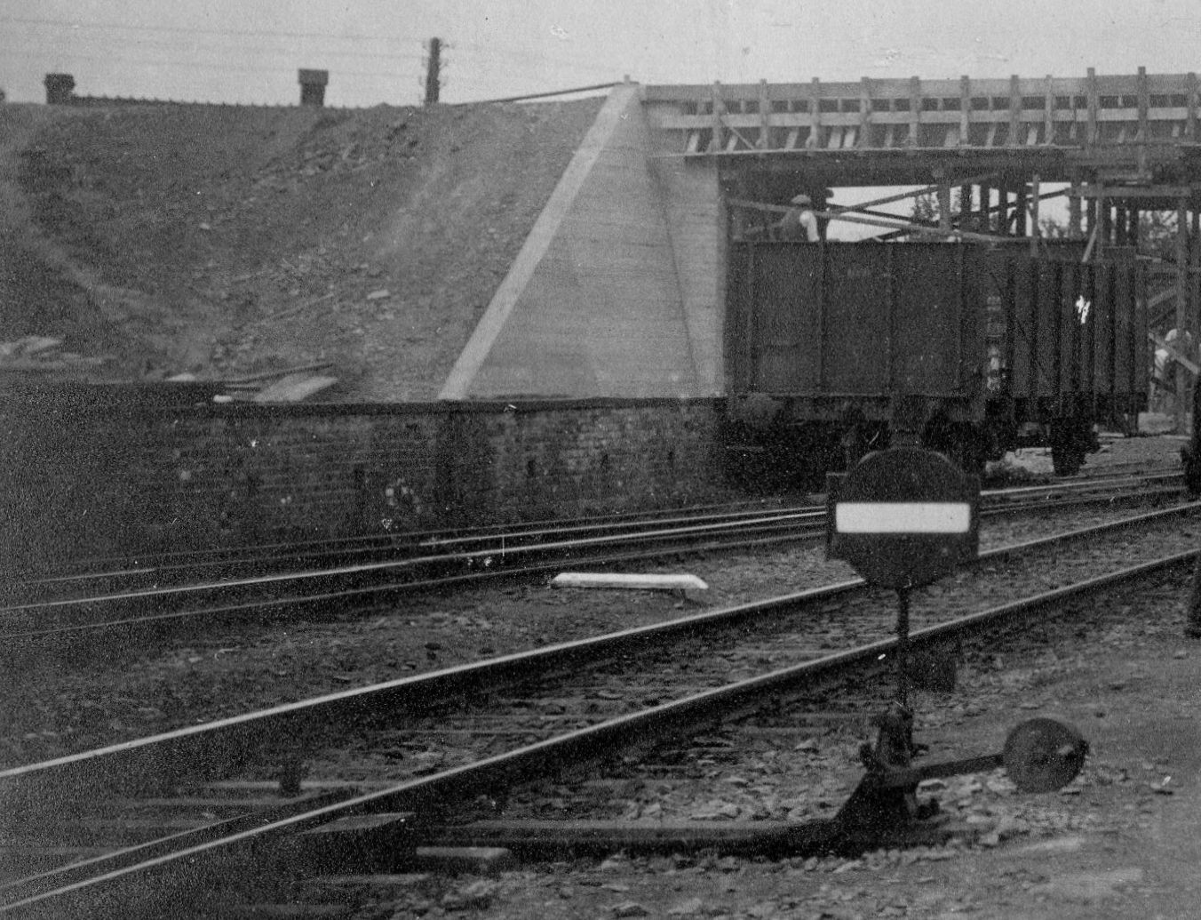

Zavedení námezníku bylo dáno už vyššími předpisy pro stavbu a provoz dráhy, které v našich končinách měl kromě zákona i podobu předpisů VDEV. VDEV předpis konkrétně nařízuje v místě kde se osy sbíhajících se kolejí příbližují na 3500 mm zřídit značku (něm. Merkzeichen). My jsme zvyklí, že námezník chápeme dnes jako návěst, ale v návěstních předpisech se objevila až mezi válkami. V monarchii byla často značka udělána jako bílý trámec, který původně šel od kolejnice ke kolejnici. Dva příklady z dob výstavby hlavních drah:
ONWB
KBD

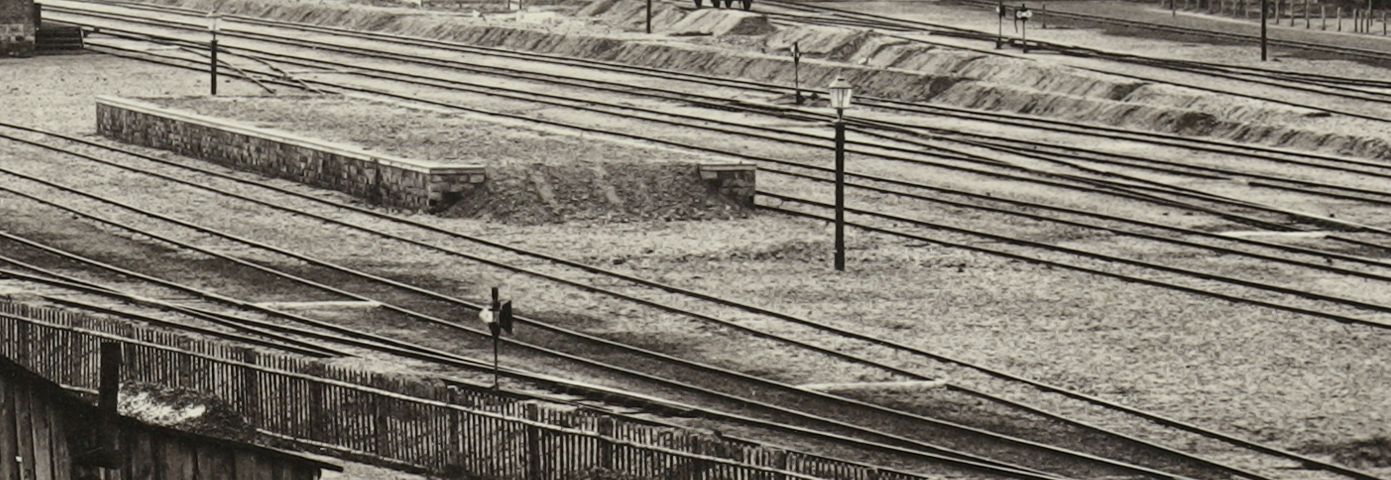

Postupně se značka zkrátila sahale jen od pražce k pražci. Tady je jeden výřez z fotky ze Zábřehu, kde se pracovalo a námezník není ještě uložený ve štěrku, takže je vidět jeho celkový tvar.
ČSD
To už je doba meziválečná. Mám podezření, že černé proužky se na koncích objevili už za války, po válce v předpisech už určitě jsou.
