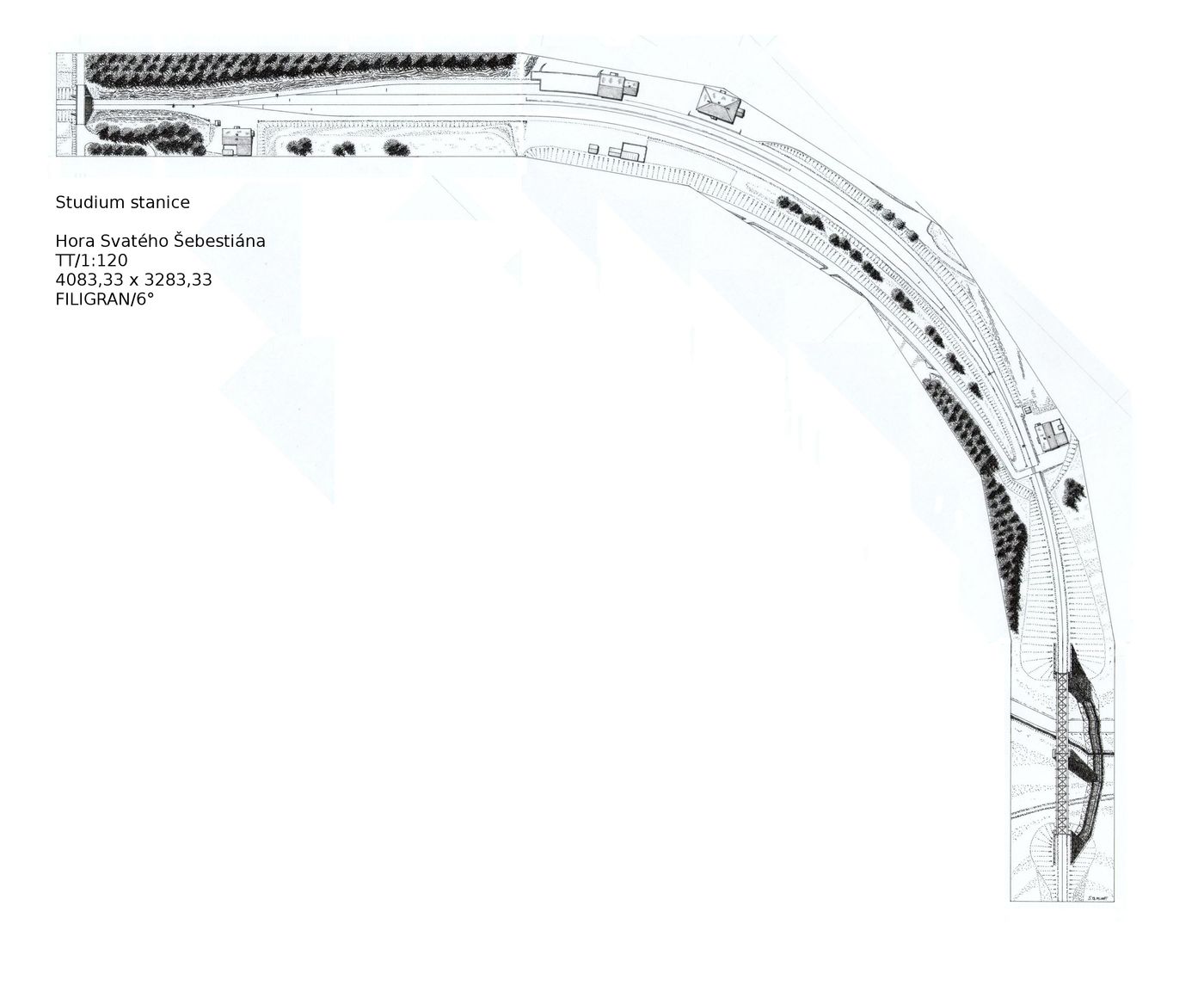

Příspěvekod milan ferdián » stř 02 pro, 2015 3:28 pm
Po důkladnější analýze a studium všech dostupných podkladů budou následovat tyto úpravy.
km
29,82 - dřevěný nadjezd
29,871 - dvojitá oboustranná výhybka č.1+ č.2 tvar A 6°(trojcestná)
29,89 - stanoviště obsluhy
29,9 - strážní domek č.278 (dle foto)
29,92 - jednoduchá výhybka č.3 tvar Xa 6°
30,119 - staniční budova doplněna představkem s mechanickými páky a záchody pro cestující k boku st.budovy
30,2978 - oblouková výhybka č.4 (transformace jednoduché tvar T 6°)
30,330 - stanoviště obsluhy
30,3351 - oblouková výhybka č.5 (transformace jednoduché tvar T 6°)
30,3351 - strážní domek č.279 (dle foto)
- rozteč kolejí mezi 5,3 a 1- 4750 mm (40),mezi 1 a 2 - 5040 mm (43)
- terénní úpravy od 30,2 po 30,4 km,zhlaví je v menším zářezu (dle foto)
- pod prvním mostním polem,cesta do Chomutova a potok Chomutovka
- pod druhým mostním polem,ve svahu polní cesta
Příspěvky: 12200
Re: nádraží Hora sv. Šebestiána (Sebastiansberg)
Příspěvekod milan ferdián » sob 05 pro, 2015 3:32 pm
Puzzle 4 a je tu definitivní závěr.Stanice byla zpracována dle reálu roku 1929.Byly využity nejnovější podklady,poznatky,fota a dokumentace ke ztvárnění reálné podoby v té době.Výhybky FILIGRAN dle tvaru Xa,A,T/6°.
Příspěvky: 12200
Příspěvekod ladiznet » sob 05 pro, 2015 5:51 pm

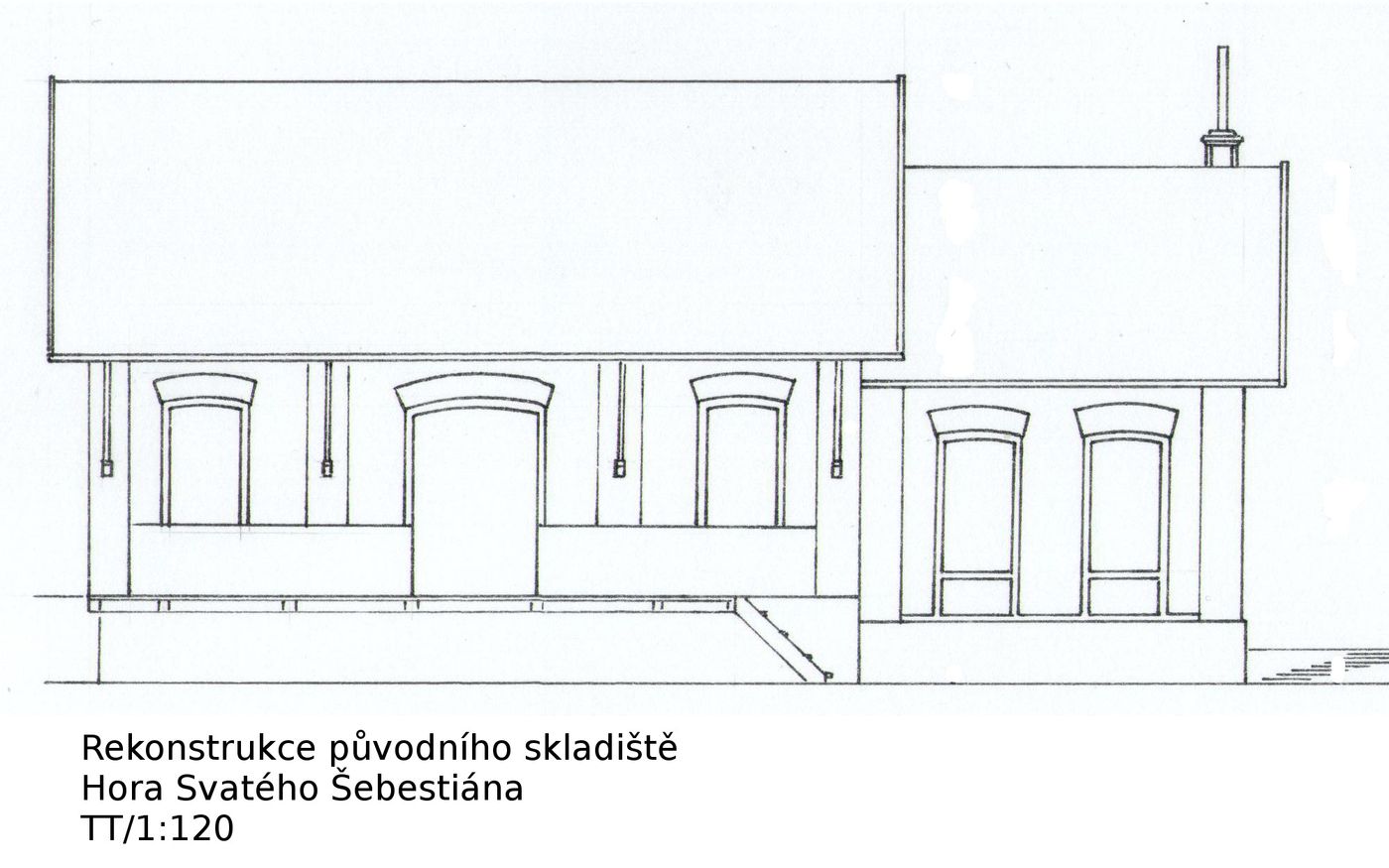

Příspěvekod milan ferdián » pon 07 pro, 2015 7:50 am
Byl zde proveden pokus dle dobové litografie a dostupných fotografií ze trati Chomutov-Vejprty o rekonstrukci vzhledu skladiště ve stanici Hora Svatého Šebestiána.Kdyby někdo z vás by měl více informací mimo těch co už jsou známé,rádi je kluci přivítají.
Příspěvky: 12200
