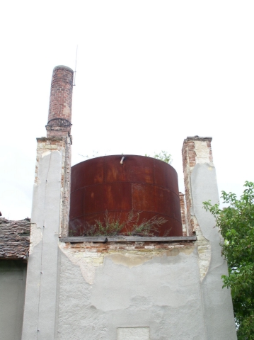

Například takhle vypadala nádrž v ruině remízy s vodárnou v Libochovicích v září roku 2010:
Podobné válcovité nádrže bývaly na jihočeské transversálce apod. Na druhé straně kvádrovité byly třeba nádrže v remízách lokálek v obvodu KFNB (Fulnek apod.).

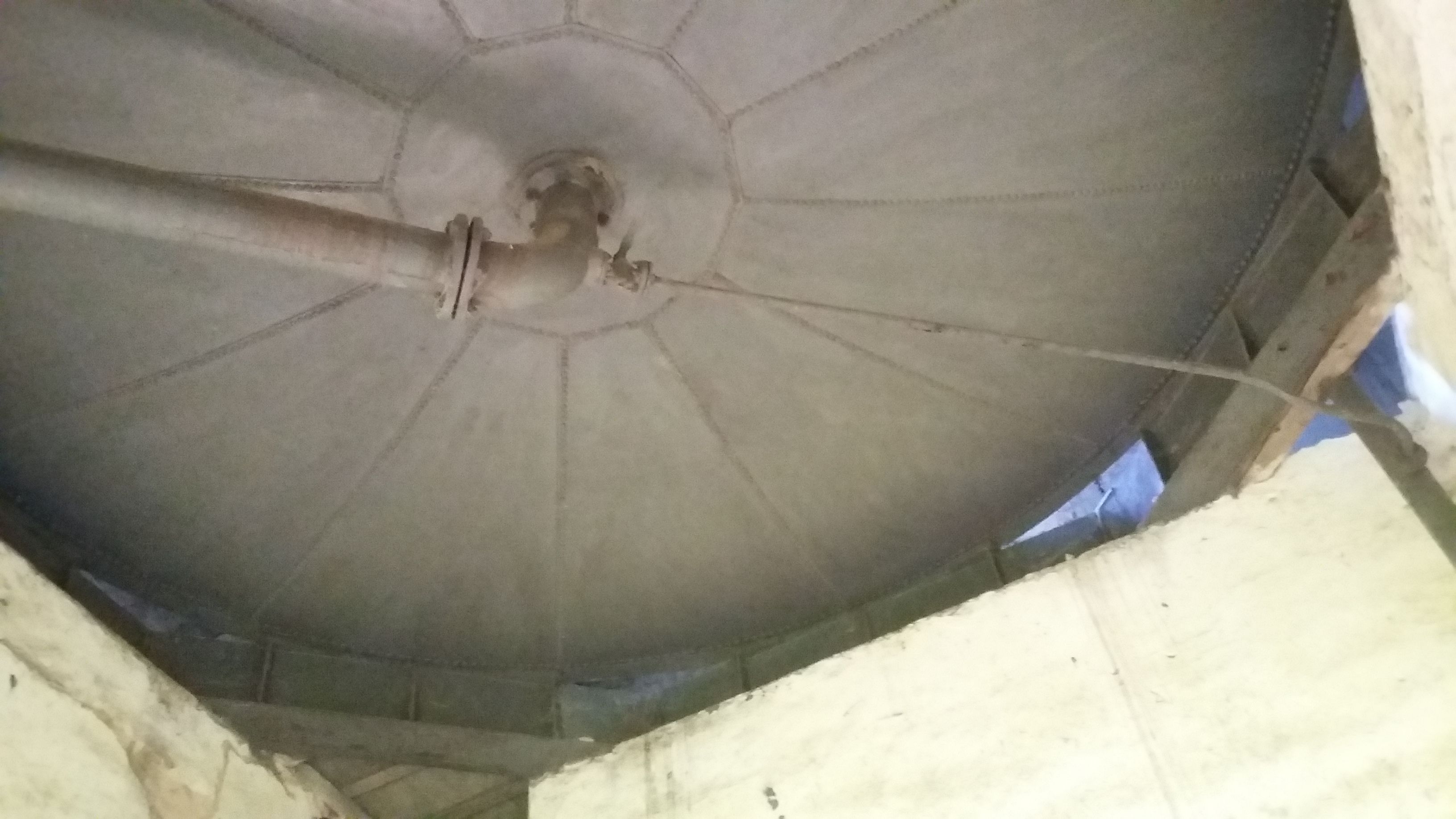

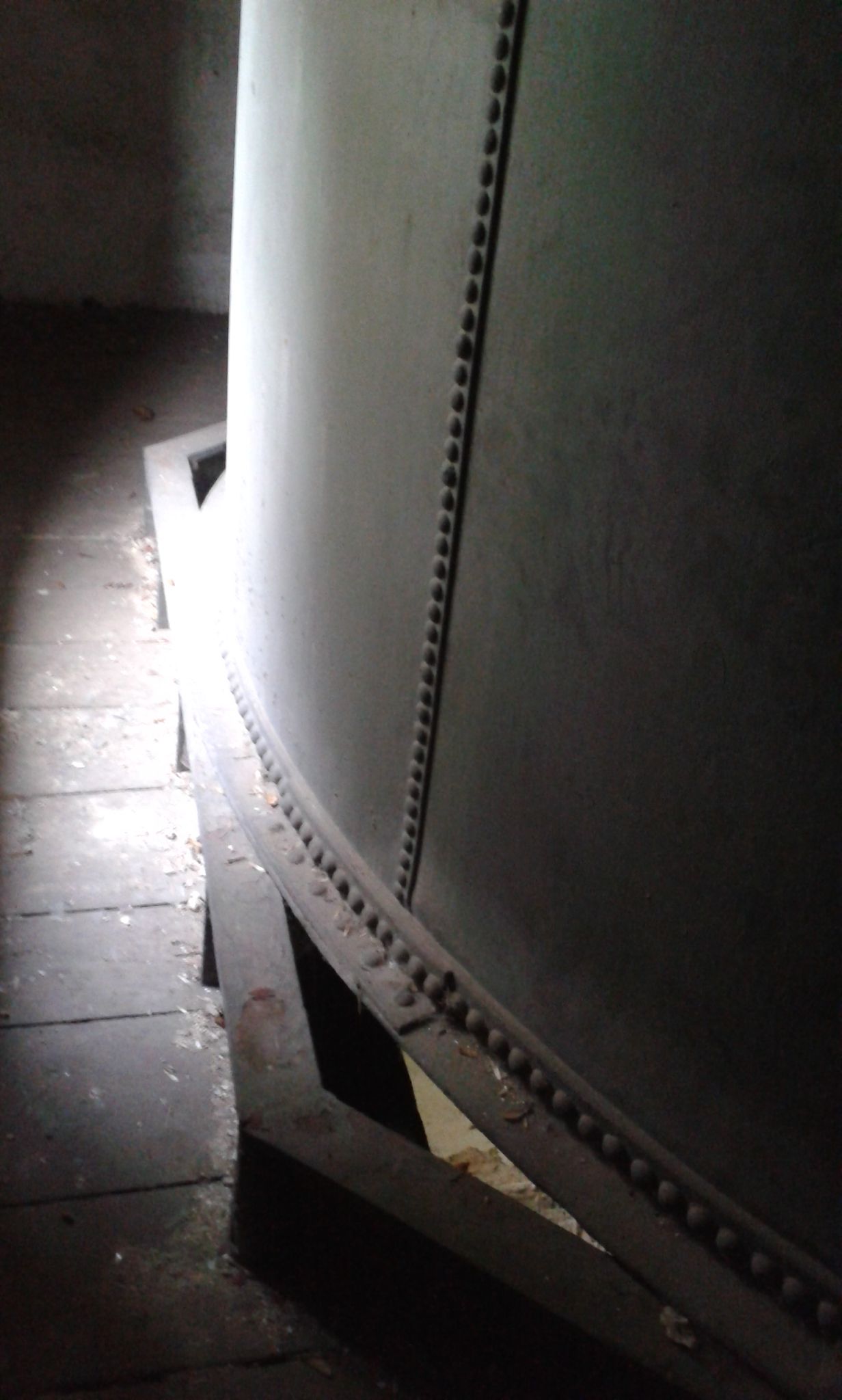

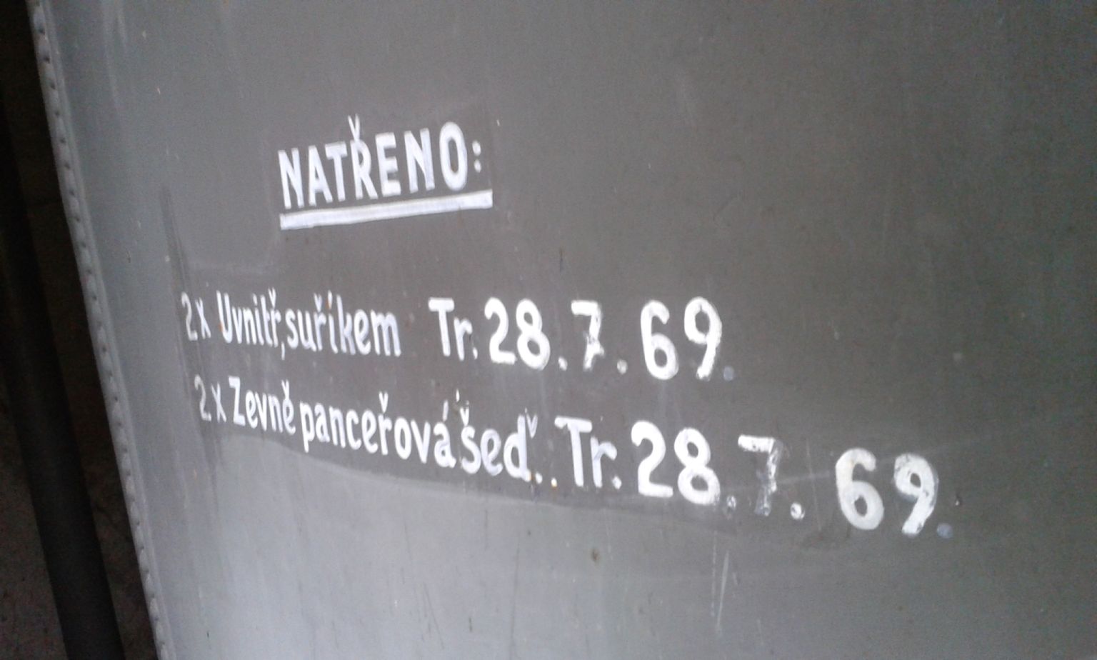

Vodárenská nádrž v modelu určitě stačí jako vyšisovaná černá.
Kdo chce být přesnější, může sáhnout třeba po panceřové šedi :)
Českomoravská transverzální...
panceřová šeď

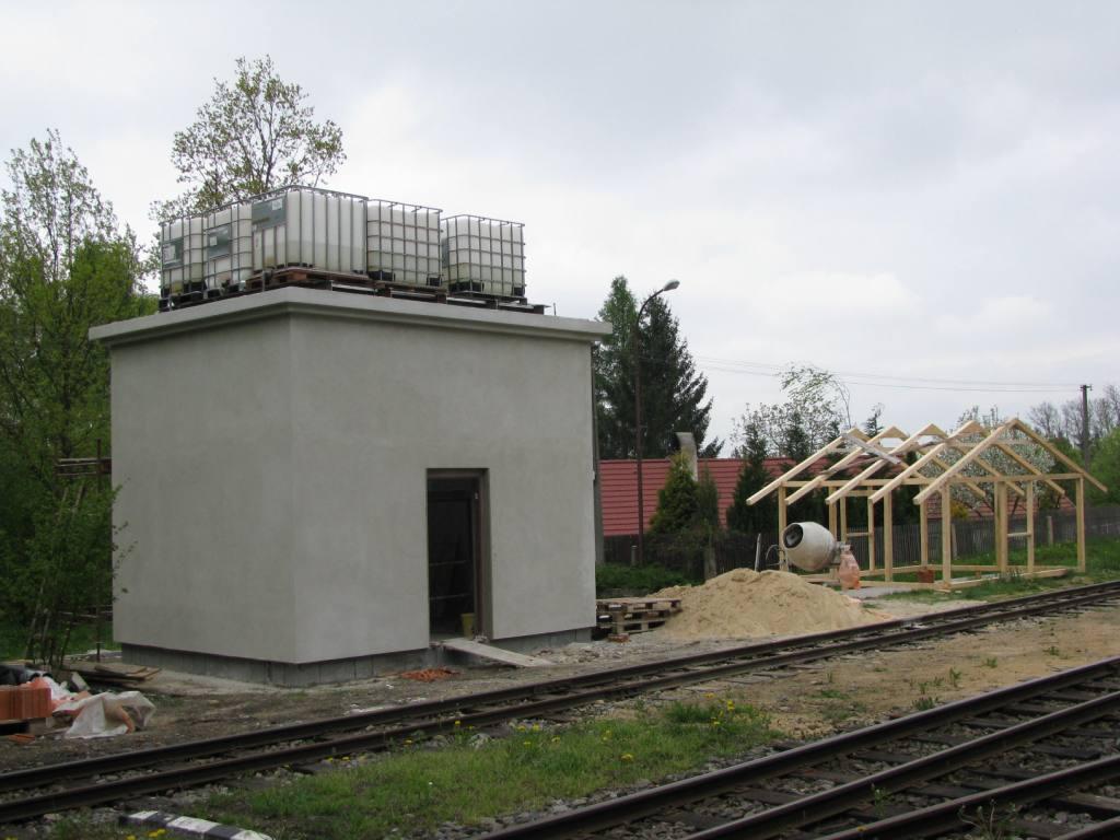

Provedení vodárenských nádrží :
Nová Cerekev = nýtovaná ocel
Kunžak - Lomy = recyklovaný HDPE :lol:
