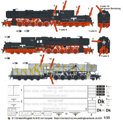

Přeji dobrý den kamarádi,
stavím vagón SSyms 80 s naloženým tankem Panther a ještě bych ho chtěl za něco připojit (nějak se mi to začíná rozrůstat).Podařilo se mi obstarat tyto dekály a prosím znalce,zda by mohli posoudit,nakolik jsou tato schémata reálná.Nechci stavět sci fi-zarazila mě kupříkladu červená barva spodku lokomotiv,domníval jsem se,že za války byly celé černé (tmavě šedivé),na místě,kde je svastika jsem také na fotografiích viděl pouze bílé V.Rovněž,pokud je to možné,bych poprosil o určení přibližného časového období (od toho se bude odvíjet verze Panthera,kterou posadím na vagón).S podklady na SSyms 80 jste mi velmi pomohli (DÍKY!!!),proto doufám,že i nyní se slitujete.Předem děkuji,Ríša.

Něco málo (jedna stránka diskuze) o tomto tématu tady proběhlo : viewtopic.php?f=3&t=129 Myslím, že z toho můžeš vyjít, např. jak v diskuzi píše Petr Z .... " Běžnou dopravu měly na starosti DRG mašiny - a ty byly černé s červeným podvozkem včetně kol. .... "
PS : ještě k tomu odkazu na diskuzi (barva pojezdu ř.455) - BR86 jezdila u ČSD jako řada 455.2

Vlastenecký nápisy, co vím, byly obvyklý po dobu vítězného tažení západ a východ - tj. do roku cca 1942, začátek 1943, potom už bych to viděl tak max na nápis u zvláštního vlaku - darovací, volksturm přeprava atp. Od konce r. 1943 v souvislosti s operacema 8. a 15. letecké armády USA ze základen v Anglii a Itálii se začali mašiny více a více v případě vojenských transportů opatřovat kamufláží, plus do KAZDEHO vlaku byly zařazovaný flakový vozy (flaky 20 a 37mm), 88mm a 105ky na vagonech se používali jen v rámci PVO důležitých stacionárních cílů - dopravní uzly, vojenské objekty vysoké důležitosti a případně velká města.
V tvém případě - mašina černá, červ kola plus nápis z dekálů - panter D (kursk 1943, Itálie 1943), tiger 1 Early (leningrad 1942, Tunis 1942, Kursk 1943, ). Po tomto období klidně i mašina černá s kamo rozbití siluety (zimní - bílá/černá, letní - černá/zelená či olivová), panter jakýkoliv (D, A, G)- Jinak pantery zmíněných variant se dost od sebe lišily - bacha na to co máš doma za verzi!
Více o téhle problematice najdeš na webu - modelforu sekce pancéřové vlaky nebo pokud chceš publikaci, tak tuším na airforce.ru jsou odkazy na stažení knížky DRG za druhé světové války...

Pánové děkuji za pomoc,tudíž resumé-mohu použít k "zapřažení" jak BR 86,tak BR 52 (s nápisy a červeným spodkem) - samozřejmě pouze jednu z nich + naložím Panther D s zimmeritem,což by mohlo odpovídat konfiguraci ze zimy 1943,souhlasíte Petře?Mám ještě Panther G,ale to je pozdní verze vyrobená firmou MAN v březnu 1945,tudíž pro něj by se asi dala zapřáhnout kamuflovaná BR 52,uvažuji správně?Ještě jednou díky,v železniční problematice jsem pole neorané.

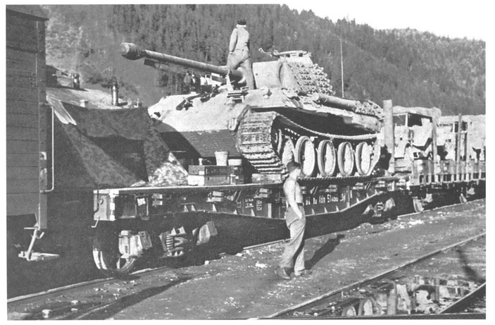

Příspěvekod Petr Zatrepalek » úte 07 čer, 2011 7:53 pm
No model bude tvůj, takže záleží hlavně na tobě jak si ho uděláš...
Jinak tady něco inspiračních foto

Příspěvekod Petr Zatrepalek » úte 07 čer, 2011 9:32 pm
Tak ještě pár foteček s pantery - roky 1943 a 1944

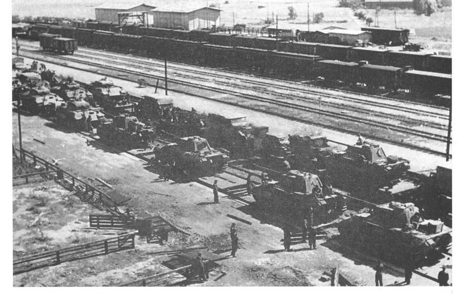

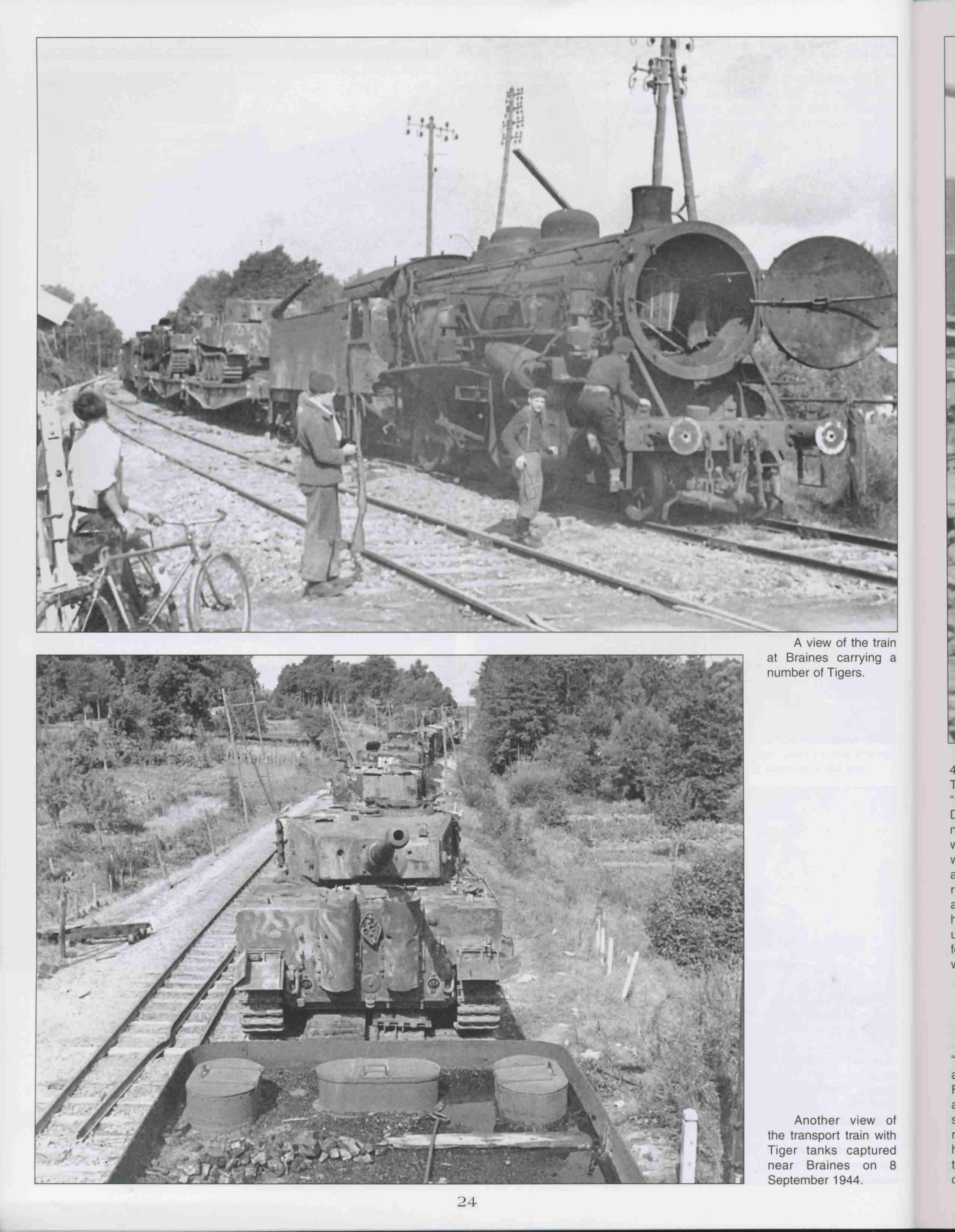

U toho transportu Tigru doporucuji k povsimnuti fakt ze maji sve pasy slozene na voze pod sebou a na sobe maji specialni prepravni obuti. Take vnejsi kola maji sundana a lozena na voze.
Tak by me zajimalo, jestli ty prepravni pasy nejaky vyrobce stavebni dodava?
Příspěvky: 2890
Re: BR 52 a BR 86-"vlastenecké" nápisy
Příspěvekod Petr Zatrepalek » úte 26 črc, 2011 9:10 am
vvitty píše:U toho transportu Tigru doporucuji k povsimnuti fakt ze maji sve pasy slozene na voze pod sebou a na sobe maji specialni prepravni obuti. Take vnejsi kola maji sundana a lozena na voze.
Přepravní pásy byl standard kvůli šířce tanku! Stavebnice 1/35 i 1/72 a myslím že i v 1/48 to maj řešený pomocí doplnkových setů, pro HO mi není známo! Možná hauler nebo někdo kdo dělá resin sety v Germánii. Modely maj bohužel standardně pásy široký!
