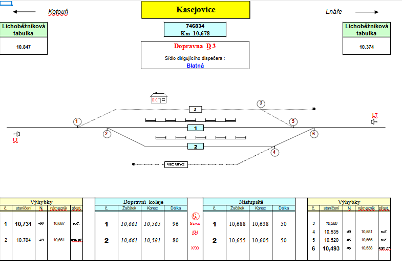

Zdravím, rád bych modeloval stanici kasejovice v IV. ep. (1968-1993), ale nedaří se mi najít žádné plánky a ani moc velké množství dobových fotografií. Nemá náhodou někdo ve svém archivu plánek této stanice? Jde mi především o návěstidla.

V Kaejovicich byl v té době provoz podle D3, takže návěstidla se omezí na Lichoběžníkové tabulky před vjezdy. V knize od M. Žabky “Železnice na Blatensku” je plánek z doby stavby i fotografie z různých období.
Oproti původnímu stavu po postavení přibyla jen vlečka Státních silnic z r.1957 kusá kolej odbočující z Blatenskeho zhlavi vpravo, která vedla rovnoběžné se stanici a byla dlouhá cca 130m.

Příspěvekod milan ferdián » ned 21 črc, 2024 3:12 pm
Stanice Kasejovice má Michalem Šuhajdou ve zmiňované knize dva kolejové plánky. První uvedení do provozu a druhý s vlečkou Státních silnic. Hned titulní strana knihy je věnovaná pohledu na nádraží Kasejovice. Ve VI.Díle je modulové zpracování této stanice s vlečkou.
