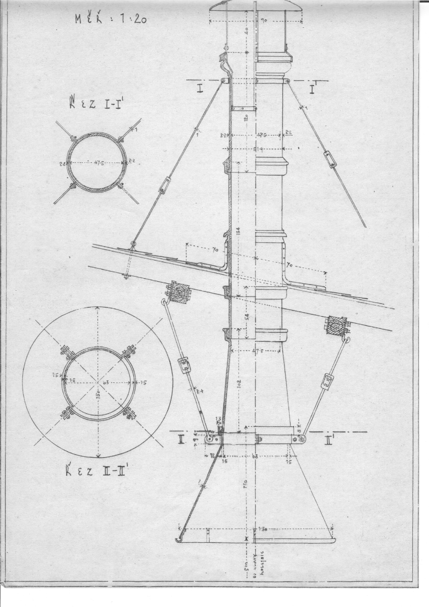

Příspěvekod igino » pát 08 lis, 2024 4:26 pm
Detail dymníka v rotunde RD Plešivec.

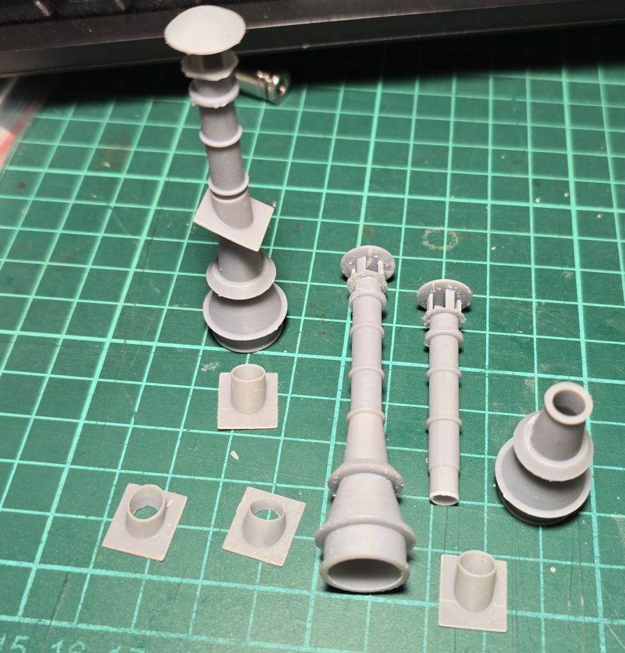

Příspěvekod Zdenek Valter » pát 13 pro, 2024 8:09 am
Posílám fotku tisku vymodelovaných dýmníků

Příspěvekod marian_r » pát 13 pro, 2024 10:50 am
Paráda, ako z 3D tlačiarne. :D
