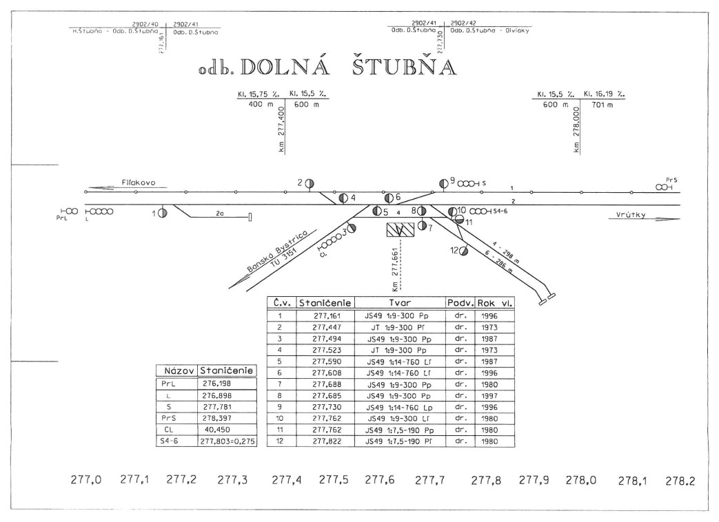

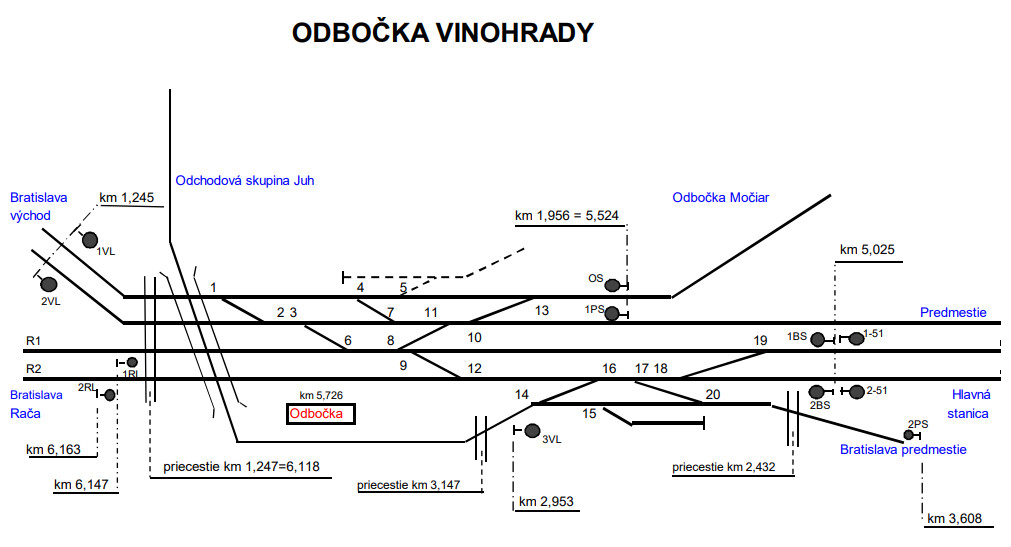

Příspěvekod milan ferdián » ned 21 črc, 2024 8:10 am
Slovensko. Francie - odbočky nejsou součástí žst.Domgermain. Takové jednouché rozvětvení dvojkolejných tratí na širé trati ve Francii bylo běžné viz. Charmes-La-Cote.
-m-

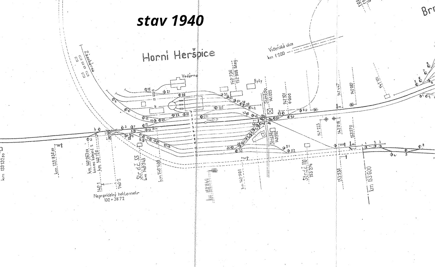

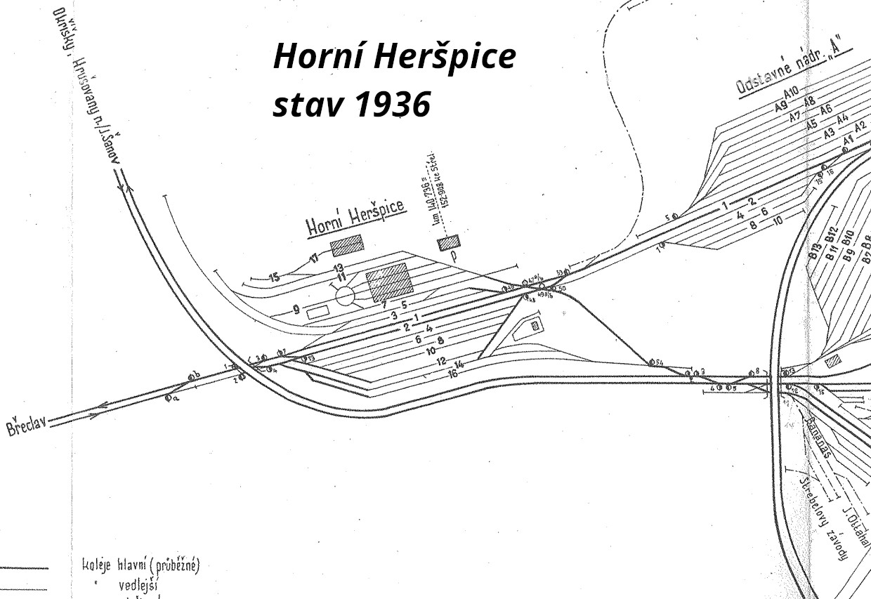

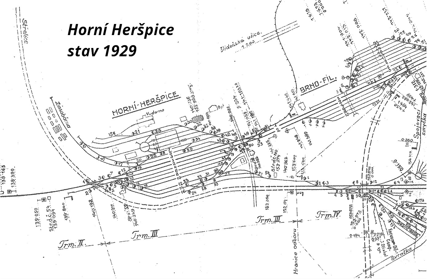

Příspěvekod milan ferdián » ned 21 črc, 2024 10:34 am
Zlámalík píše:A co odbočení dvojkolejného nákladního průtahu z dvojkolejné tratě v Horních Heršpicích? Ale nevím, nakolik je to trať či zhlaví něčeho (Brno-jih). https://mapy.cz/s/mupocatase
Tak jsem mrknul do archívu Jirko. Máš tu postupný vývoj žst. Horní Heršpice později žst. Brno - Horní Heršpice i s navazujícími odbočkami na další brněnské stanice. Všímej si drobných nuancí a jak se dvojkolejná trať změnila v jednokolejnou do žst. Brno - Dolní nádraží.-m-
Stavy
- 1929 -
- 1936 -
- 1940 -
- 1958 -
- 2000 -

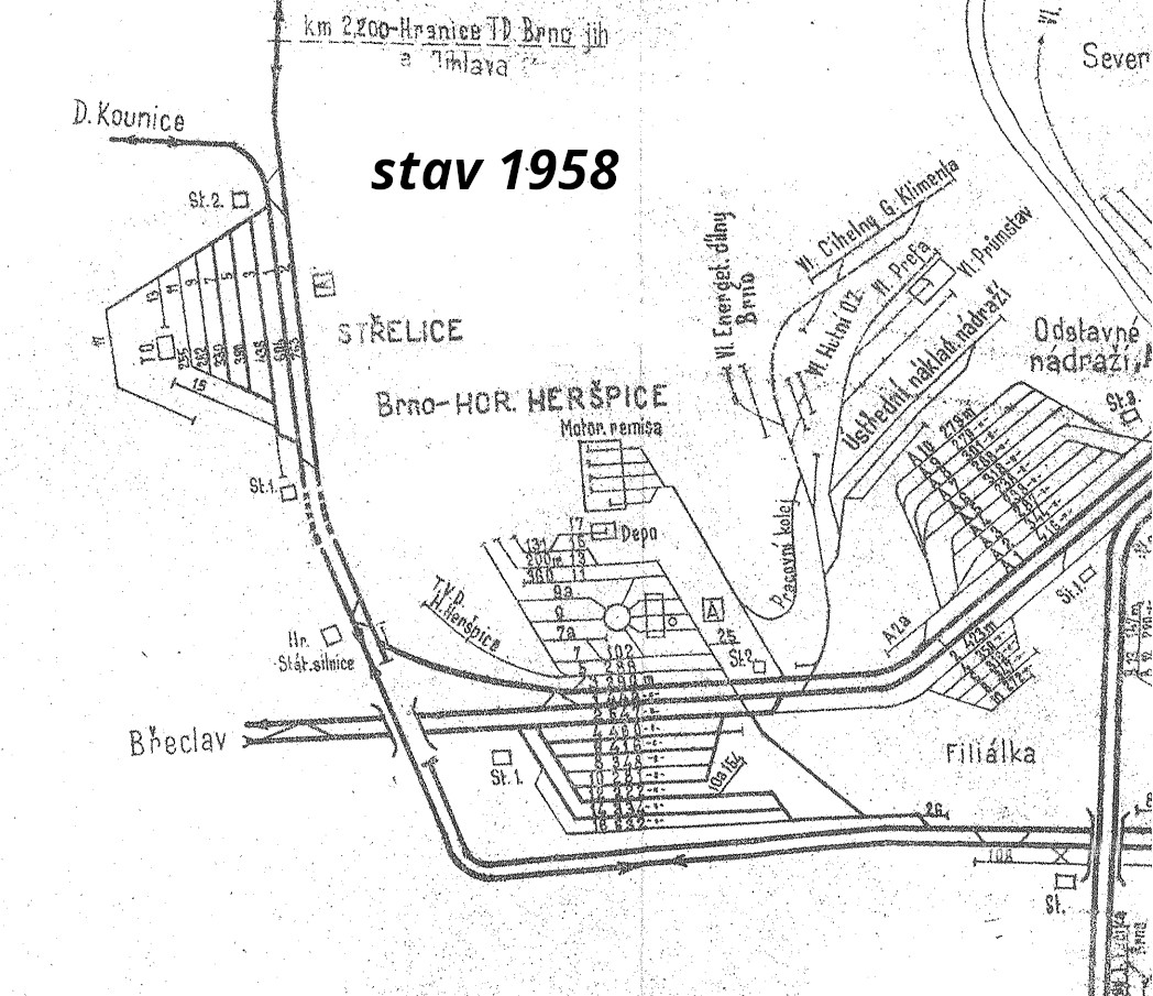

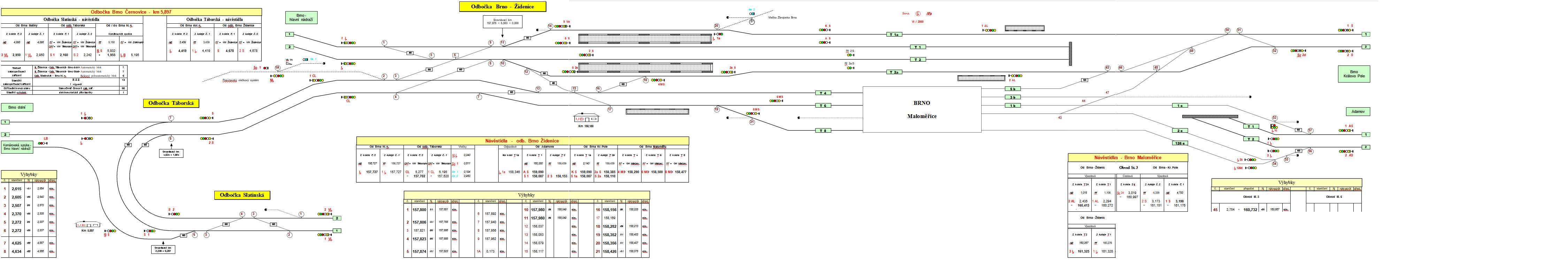

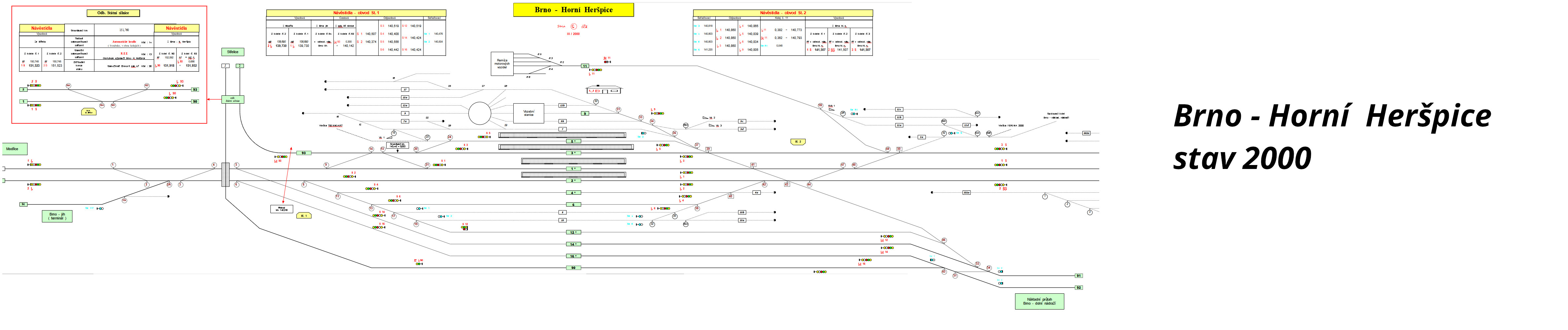

Příspěvekod milan ferdián » ned 21 črc, 2024 10:35 am
A zbytek. Vznik hradlo/odbočky Státní silnice . -m-

Příspěvekod tomkanka » úte 23 črc, 2024 5:00 pm
Je zajímavé, že některé odbočky (např. Dolná Štubňa nebo Rokytka) mají staniční koleje, že? 8)

Příspěvekod Morris Zapp » stř 24 črc, 2024 4:51 am
tomkanka píše:Je zajímavé, že některé odbočky (např. Dolná Štubňa nebo Rokytka) mají staniční koleje, že? 8)
Zajímavé mi to nepřijde, spíš smutné, protože to způsobuje zmatky v popisu sítě.

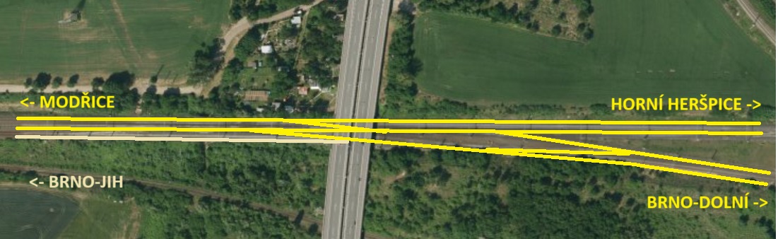

Příspěvekod Zlámalík » pon 29 črc, 2024 10:40 pm
milan ferdián píše:
Na jednokolejku se změnil přesmyk od Střelic. Já pamatuju na přesmyku už jen jednokolejné mosty Nákladní průtah, stavěný v 70.letech, byl veden (podle toho excelového plánku) po 14. a 16. koleji a navazoval na 91. a 92. kolej směr Brno-dolní. Jenže já myslel stav aktuální, kdy nákladní průtah odbočuje z modřické (břeclavské) tratě ještě jižně od dálnice a jde vlastně "zvnějšku" původního přesmyku:
Pěkně popsáno a nakresleno je to zde:
https://www.brnak.net/index.php?id=bj_v1_map - Brno-jih
https://www.brnak.net/index.php?id=hp_txt - popis stanice H.H.
https://www.brnak.net/index.php?id=zapl_txt - přesmyk
