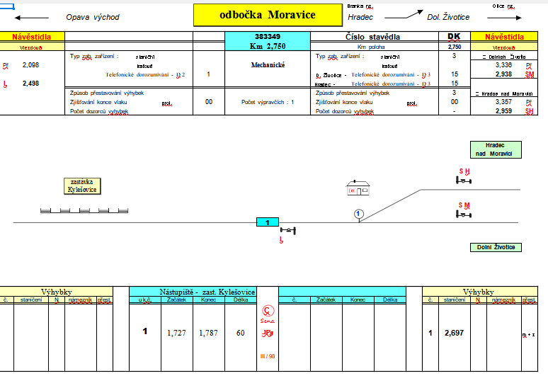

Příspěvekod milan ferdián » sob 20 črc, 2024 11:10 am
tomkanka píše:Jinak asi lze konstatovat, že žádná odbočka D3 krytá LT neexistovala a jedinou odbočkou na takové trati byla Odb. Moravice, kde bylo sídlo dirigenta.
Asi máš pravdu, protože na seznamu odboček nemám žádnou odbočku krytou LT. Viz.příloha na tvoji odpověď.
