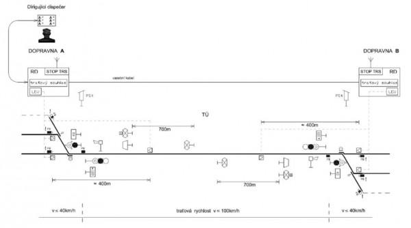

Odpusťte můj v zásadě laicky dotaz. Kdo tedy bude reálně ovládat ta nově umístěna světelná navestidla? Dirigujici dispečer na dálku? To pak nechápu opravdu smysl D3. Nebo mi něco uniká? Jaka je výhoda proti dalkovině?

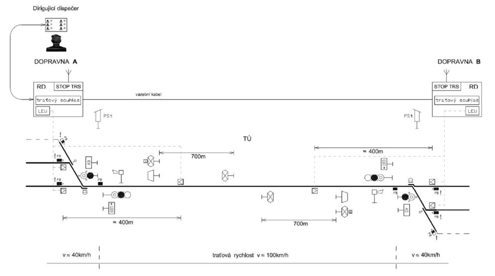

tomkanka: No jo, už jsem to pochopil... :oops: V těch schématech jako je třeba tady
to u vjezdových zhlaví nejsou symboly pro krycí návěstidla, ale pro návěstidla samovratů... Tzn., že ten systém z hanáckého pacifiku se nejspíš už nikde nebude opakovat.

Ještě k tomu doplním vyjádření člověka z praxe.
Ono to na těch D3 s TS většinou funguje tak, že mají zároveň samovraty se zábleskovým návěstidlem. V PND3 je pak zpravidla uvedeno, že jako první jezdí všechny vlaky. Odpovídá to tomu, že se nehody obvykle dějí na trati, na kterou jeden z vlaků odjede neoprávněně (pročež je dosazeno TZZ), kdežto při vjezdu do stanice se nedějí téměř žádné (pročež bohatě stačí LT + zábleskáč).

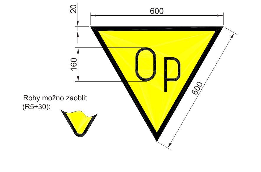

Podle předpisu má mít, bez pruhů jsem to zatím viděl jenom na jedné fotce. Asi neuděláš chybu, když budeš mít návěstidlo s pruhy. Když půjde o skupinové návěstidlo (což asi bude většinou), případně o návěstidlo, které zároveň kryje přejezd (toto krytí se ale má nahrazovat přejezdníky), budou tam příslušné štítky:
Přeškrtnutý čtverec
a tabulka Op

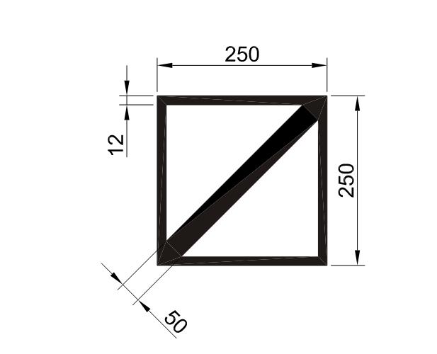

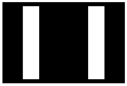

A ještě k těm tabulkám na vjezdu. Bohužel jsem si neuložil odkaz na obrázek, ale zřejmě to bude vypadat tak, že na jednom sloupku budou odspoda lichoběžníková tabulka (případně s označením vjezdové koleje, což platí pro samovraty vždycky), nad ní tabulka s křížem a nad ní podle místních poměrů - takže většinou asi ano - symbol pro zkrácenou zábrzdnou vzdálenost, to je tenhle štítek se skutečnými rozměry 300x210 mm - bílé pruhy jsou 40x180 mm a jsou od sebe 120 mm:

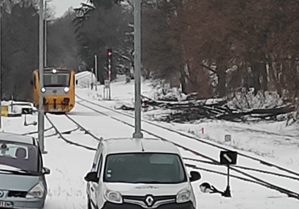

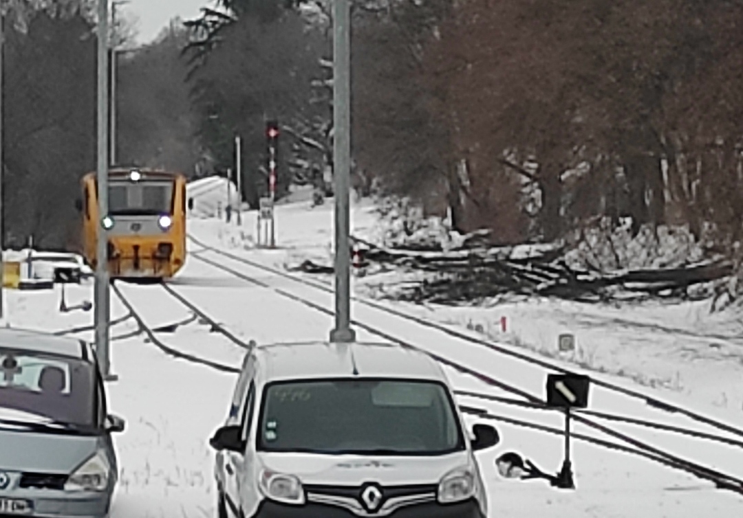

Příspěvekod Lukáš.V » ned 22 led, 2023 10:28 am
Probíralo se tady, zda krycí návěstidla na odjezdu ze stanice mají desku s pruhy či jen holý stožár. Přikládám né moc kvalitní foto z Bílovce. Z fotky to nejde asi moc dobře vidět. Návěstidlo platí pro jízdu vlaků i posun.
