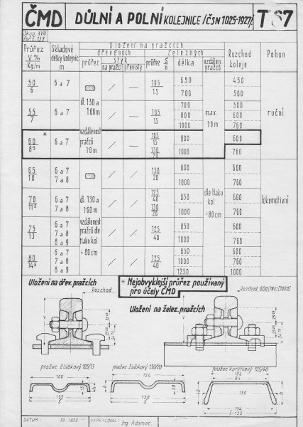

řeším jaké pruty použít prklo kolejivo lesní železnice. Jak vysoké byly kolejnice ve skutečnosti? Samozřejmě že přepočet do TTf nebude přesný, ale prostě pro představu...
Původně jsem chtěl použít CODE40 od Microengineering, ale nedaří se mi je sehnat. Proto zvažuji pruty CODE 55 použité v N flexi, což je cca 1.4-1.5 mm. Výhodou by byla i lepší sjízdnost, rozhodl jsem se, že se pokusím o pojizdnou BNE50.
Co myslíte?

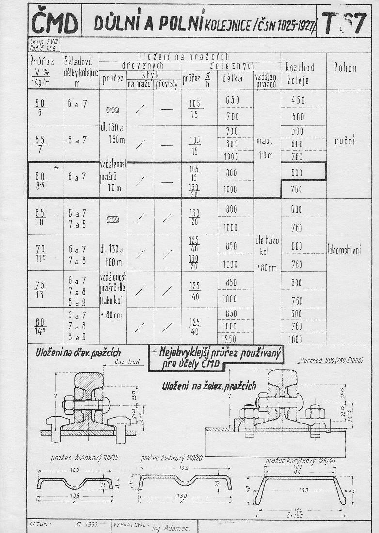

Podle předpisu ČMD z roku 1939 (který vyšel z ČSN 1025 z roku 1927) byla výška kolejnic pro lokomotivní provoz na rozchodu 600 mm podle požadované únosnosti 65 - 80 mm.
