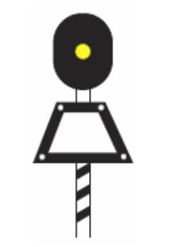

Prosím kolegy ze Slovenska nebo znalce poměrů u ŽSR o sdělení, kdy byla u ŽSR zavedena návěst 120b:
Vysvětlení pro neznalé: Žluté světlo nad lichoběžníkovou tabulkou na Slovensku návěstí samovratné výhybky a jejich správnou funkci. Když zhasne, je nutno vjíždět do dopravny opatrně za podmínek, které předpis dále upřesňuje.
Před návěst 120b se na Slovensku na zábrzdnou vzálenost vždy umisťuje návěst 121 tabulka s křížem:

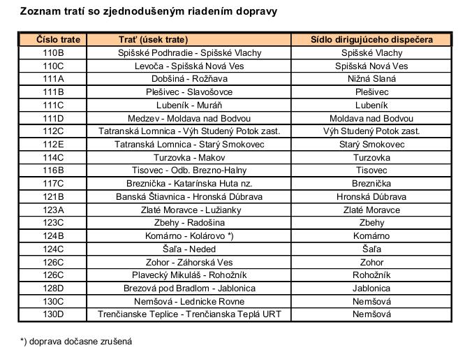

Snad jen ještě dodám, že na Slovensku už nemají samostatný předpis D3 a "trate so zjednodušeným riadením dopravy" byly zahrnuty do společného předpisu Z1, který obsahuje bývalé předpisy D1+D2+D3.
Aktuální seznam dirigovaných tratí ŽSR je podstatně kratší než podobný seznam u SŽ(DC):

Příspěvekod juroH0 » úte 13 dub, 2021 1:26 pm
Tieto trate moc prejdené nemám, napadá ma len Banská Belá na trati z Hronskej Dúbravy do Banskej Štiavnice. Na 16. fotke vidieť danú návesť: https://www.vlaky.net/trate/objekt/11/z ... nska-bela/
Asi toho bude viac, to nech doplnia znalejší. Aj keď naša Z1 obsahuje aj vložené návestidlá a v skutočnosti sú až dva v Kraľovanoch...
