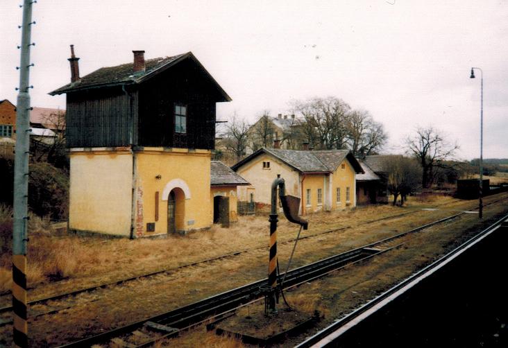

Pro ilustraci foto popelové jámy s vodním jeřábem a dnes již zbořenými budovami ve stanici Protivec. Umístění odpovídá pravidelnému zastavování lokomotiv s osobním vlakem na konci nástupiště.
