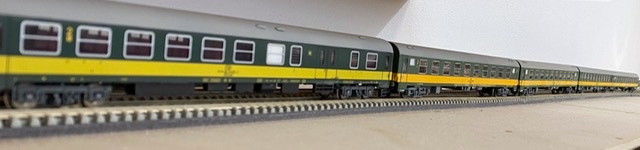

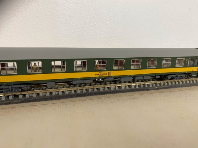

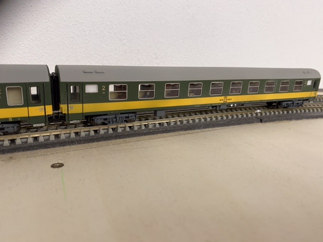

tiez som mal podobne chutky. u nas tieto vozne jazdili v suprave Tatran expresu v 90-tych rokoch ako CSD. ako zaklad pre vyrobu som pouzil modely Tillig 501634 a 501635 ale s jednym velkym handicapom ze ma voz o jedno okno menej. popisky som prevzal z modelu acme a cisla vozov prevzal z vyrobenych ciselnych rad. jediny Bdmee je od TTmodel.

@dudlifuk: Souprava je parádní, přesně v takovou doufám. Desetioknová varianta je dobrá, popravdě kdo by to počítal, ale když už to dělám...
