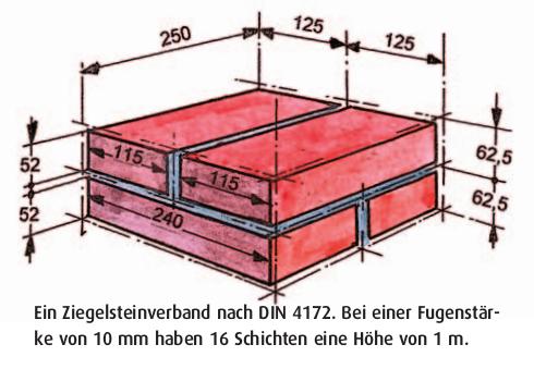

Vždycky jsem si myslel, že "normální" plná cihla má rozměr 290 × 140 × 65 mm. No, a v časopisu Modell Eisenbahner 4/2006 na str. 85 jsem našel toto:
Zdá se, že německá norma DIN 4172 platí pořád, její poslední znění bylo vydáno v r. 2015. Takže otázka je jasná: Jak je to s rozměry cihel v EU a s unifikací norem v této oblasti? Dočetl jsem se, že Němci vycházejí z tzv. Achtelsystemu, tj. osminkového systému, kdy se do metru vejde (včetně spáry s maltou) 8 cihel na šířku, 4 na délku a 16 na výšku. Z toho pak vyplývají i rozměry dveřních a okenních otvorů podle DIN 18101. Na jakém principu byly stanoveny rozměry našich cihel? A používají se cihly německých rozměrů i u nás? (Nebudu se ptát, jestli se vyrábějí, velké české cihelny jistě vyvážejí i do Německa...)

Mno já mám celý život za to, že se u nás dělají cihly na třicítku (s maltou), takže 30 * 15 * 7,5, ale to 7,5 se špatně říká, takže se říká 8 nebo štorcka.
Ale je pravda, že tady v Uhříněvsi byla cihelna a ta někdy dělala takové menší cihly, tak to možná bylo pro němce ty čtvrtky.

Lícové cihly se i dnes vyrábějí v několika formátech:
Německý formát(NF) – 240 x 115 x 71 mm, spotřeba 48 ks/m2
Rakouský formát(RF) – 250 x 120 x 65 mm, spotřeba 50 ks/m2
Český formát(ČF) – 290 x 140 x 65 mm, spotřeba 44,4 ks/m2
(zdroj Wieneberger)
Pozor jedná se o vlastní rozměr cihly, ne modulový rozměr, který uvažuje i maltu ve spáře.
Proto jak píše Fulda se počítá v Čechách 30 * 15 * 7,5cm

U nás se historicky prolínají rakouské a německé cihly. Navíc na stavbu pecí a kanalizace se z konstrukčních důvodů užívají cihly kratší, kvůli zakřivení kleneb a oblouků. A současné dovozy z evropského trhu do toho opět vnáší chaos.
