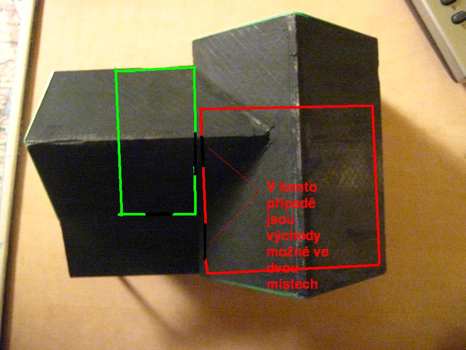

Já jsem narazil na problematiku v umístění DK-viděl jsem oba případy:
T478 235-uprava.JPG (102.66 KiB) Zobrazeno 10712 krát

Příspěvekod hank » úte 07 pro, 2010 9:55 pm
V těchto budovách původně nebývaly ŽÁDNÉ dopravní kanceláře v dnešním smyslu slova (=pracoviště výpravčího se zabezpečovacím zařízením). V křídle kolmém ke koleji byl původně vždycky byt. V podélném křídle byl služební prostor (kancelář podúředníka nebo zřízence s pokladnou, později i telefonem) na jedno nebo na dvě okna a čekárna na ten zbytek. Podle toho tam byly uspořádány dveře, okna a příčky - v pohledu od kolejí dveře - okno - dveře nebo dveře - dveře - okno. Některé budovy měly v podélném křídle troje dveře - byt mohl zasahovat i do podélného křídla. Jiné normálie měly v podélném křídle 2, 4 nebo 5 okenních os.
Při pozdějších úpravách po zavedení dopravní služby se umístění dopravní kanceláře řešilo různě, často právě do bývalého bytu.
zdraví
Příspěvky: 6975
