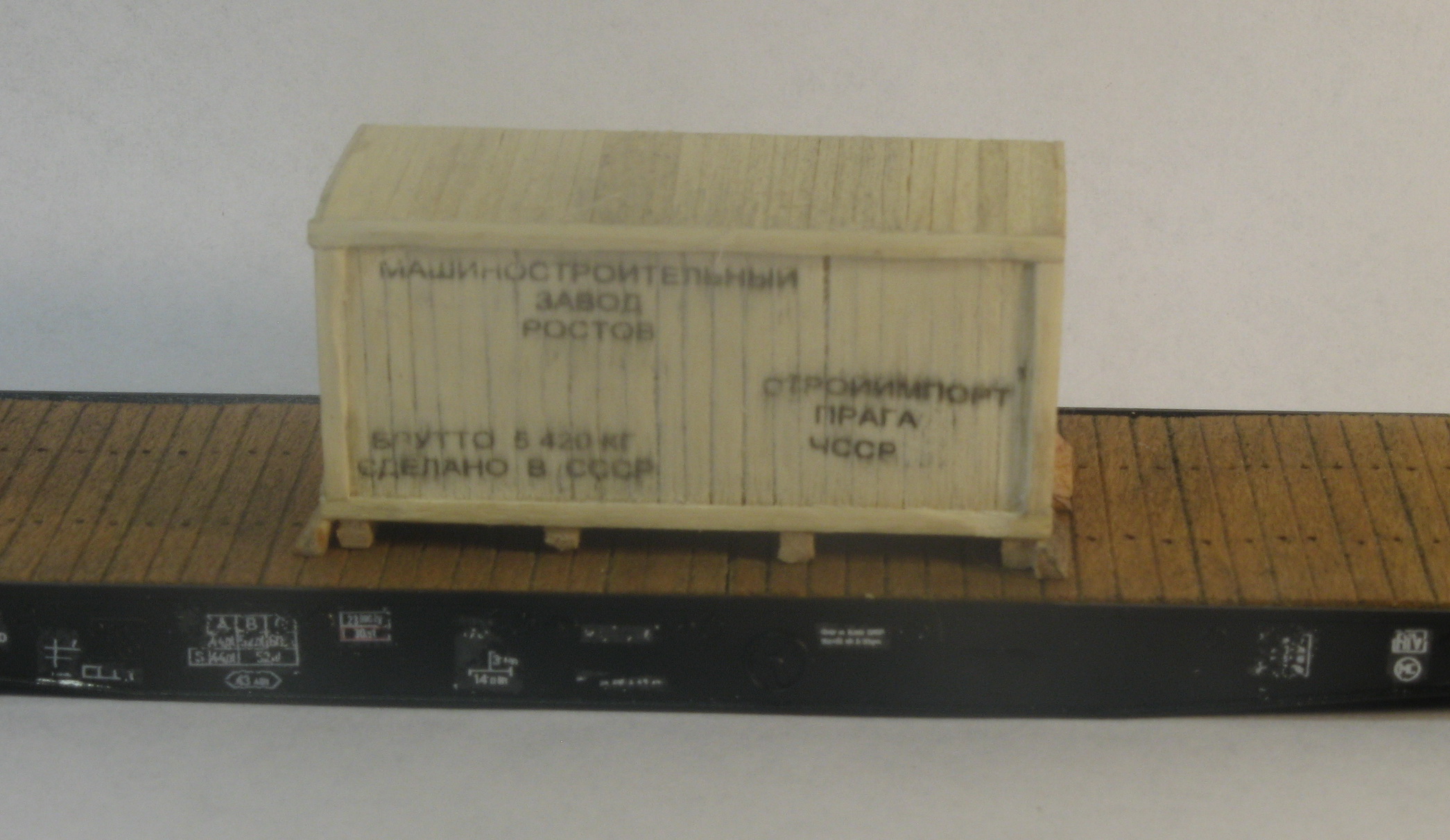

Při úvahách jak potisknout transportní bedny jsem našel dekupážní techniku přenosu tisku z laserové tiskárny na různé podklady. Docela jednoduchá metoda, vytisknout zrcadlově, přiložit a přetřít transferovou tekutinou a zapravit tlakem na podklad.
Takhle vypadá prvotní zkouška.

Co je zač a transferová tekutina?
To je něco co prosakuje skrz ten papír??

Přesně tak, prosákne skrz papír a tlakem se přenese na podklad.

Je to ten výrobek, na který odkazuje mizl, potom je ještě druhá metoda, kdy se gelem potře podklad i tisk, přiloží se k sobě, nechá se 24 hodin zaschnout a potom se vrch papíru namočí a odrolí. Nezkoušel jsem, jenom viděl instruktážní video.

Jo , funguje to . Používejte málo nasákavý nebo až nenasákavý papír - křídový nebo pauzák . Na křídovém vždy zůstane zbytek tisku . To co předváděli na youtube je zřejmě s pomocí nějaké přenášecí folie . Tiskárnu je zapotřebí nastavit na střední až velké množství barvy . Je nutné vyzkoušet .
