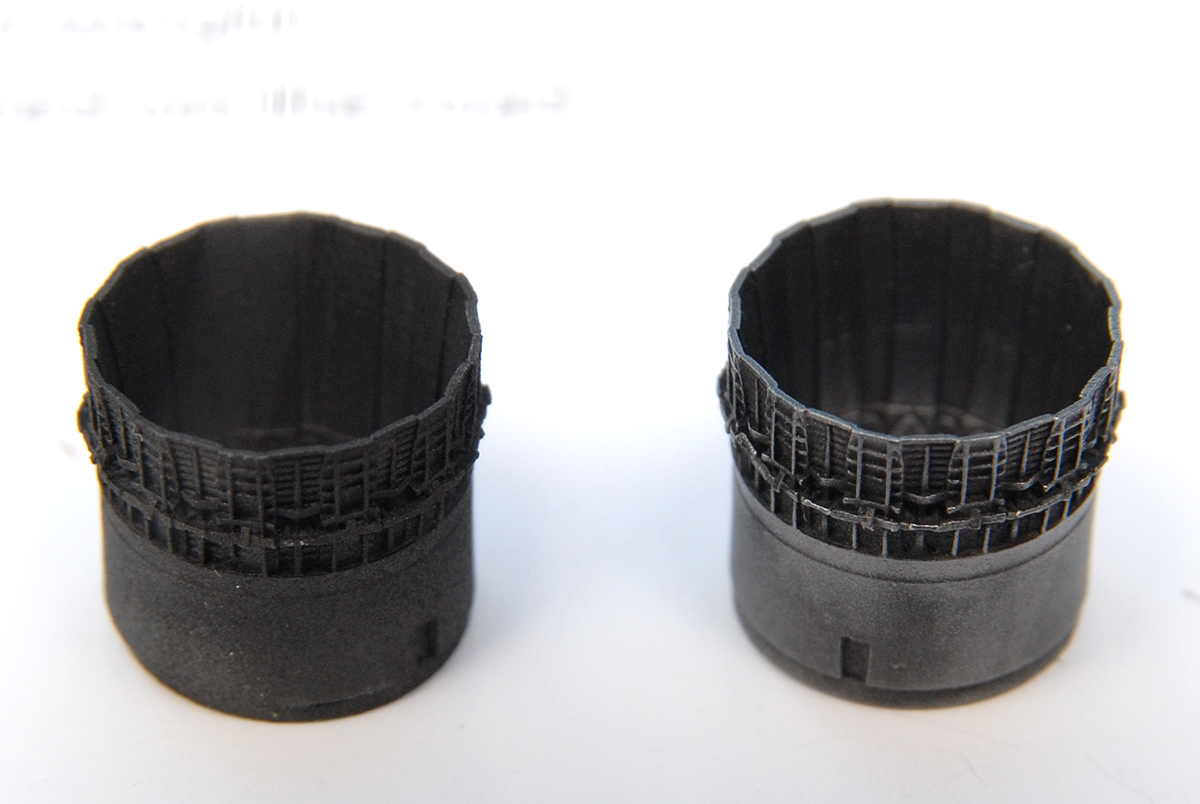

Vľavo neleštený vpravo vyleštený povrch farby MC214 Dark Iron

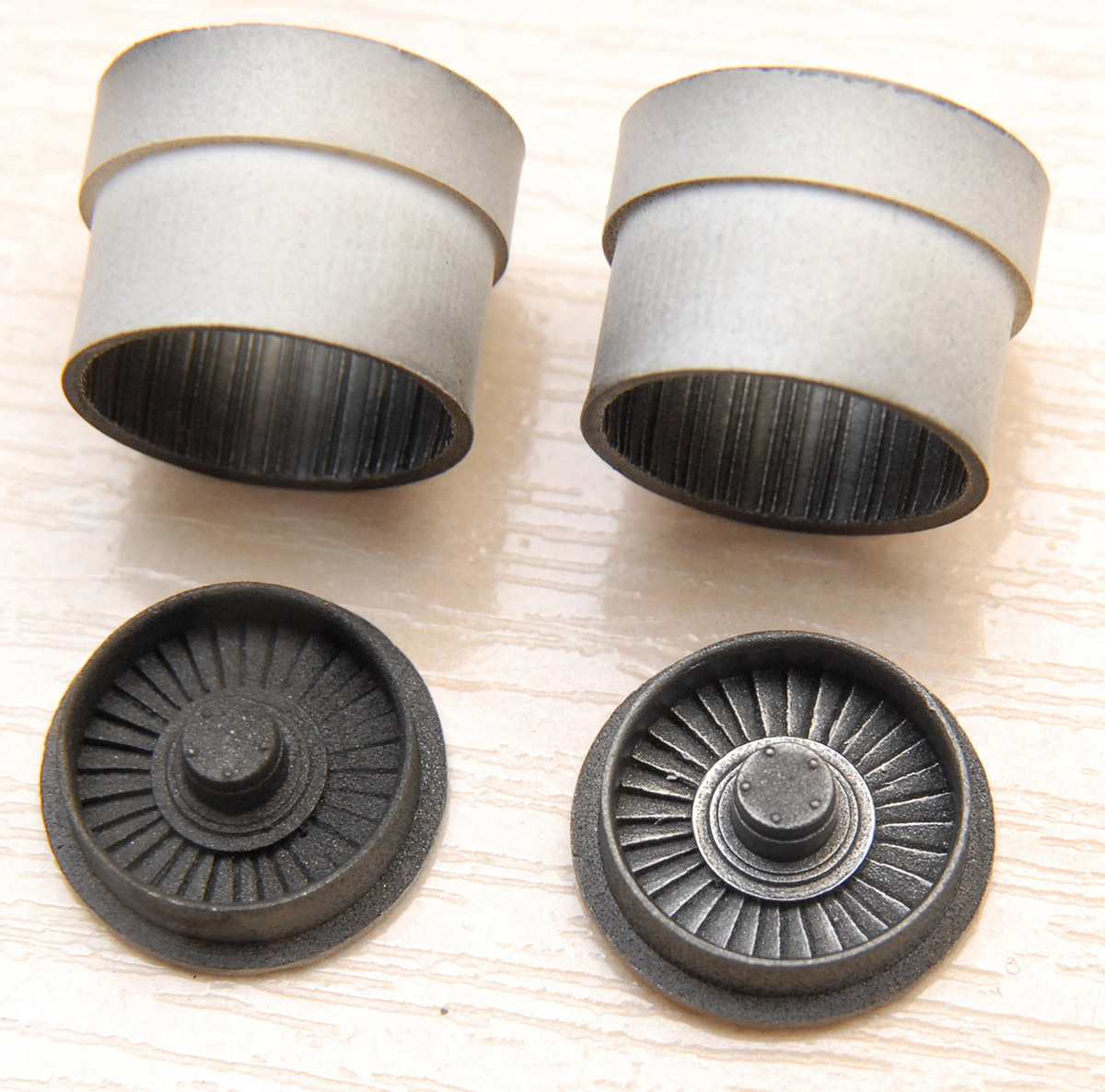

Vyleštené kryty MC213 Stainless (oceľ)
