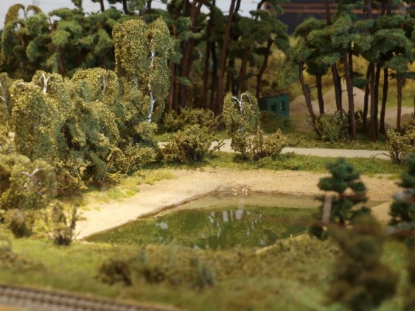

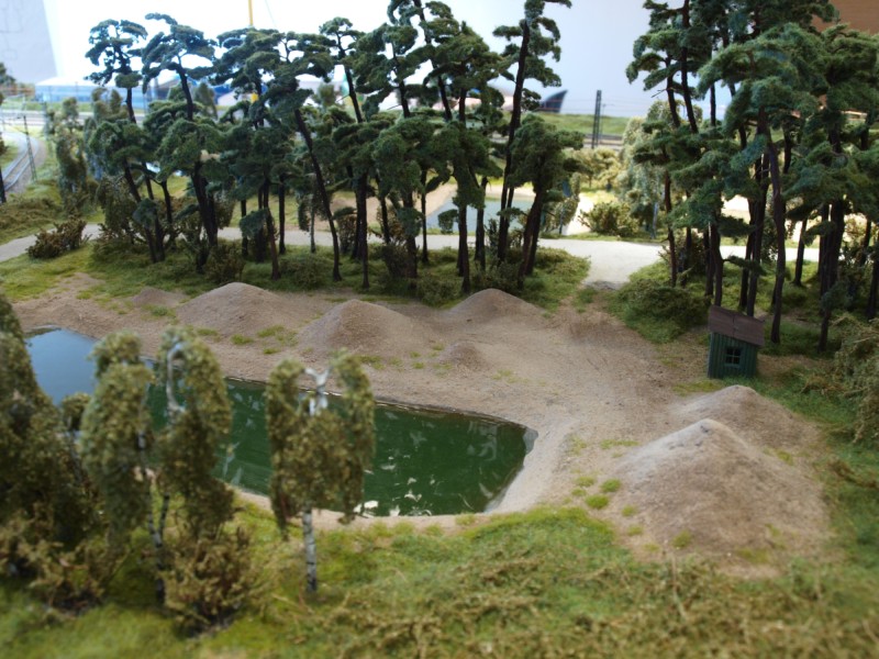

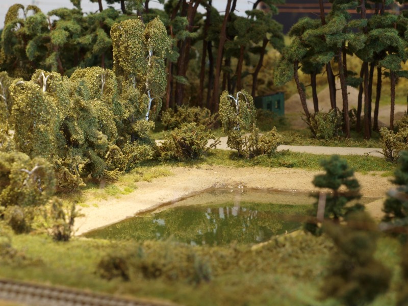

Máš na mysli třeba toto? Jde o použití dvousloužkové lité vody Model Scene/Langmesser dotónovanou příslušnými pigmenty, v tomto případě víc edo zelena (stojatá voda), u řeky bych tónoval více do zeleného nádechu. Díky natónování samotné vody (nikoliv dna, které je pouze sypané) lze docílit dojmu jakékoliv hloubky i při tloušťce vody kolem 5 mm.
Ještě musím dodat, že tato voda je zcela netečná k běžně používaným materiálům pro tvorbu krajiny jako jsou polsytyrém či styrodur!
