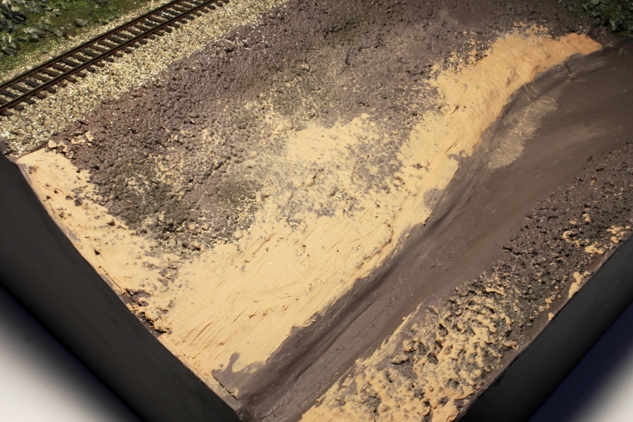

Přesně jak píše Mirek, hlína patří až na finálně dotvarovaný terén. Já prach sypu na lepidlem potřené plochy a následně ještě pipetou zředěným lepidlem celou plochu proliju.
Dramatickou změnu barvy nepozoruju

Finálně dotvarovaný terén směsí lepidla a perlitu v místech kde s povrchem nejsem spokojen dotmelím akrylovým tmelem. Takový povrch stačí natřít lepidlem a zasypat hliněným prachem a prolít nebo zastříknout velmi zředěným lepidlem. V rohu kolej v měřítku TT.
