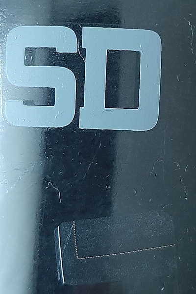

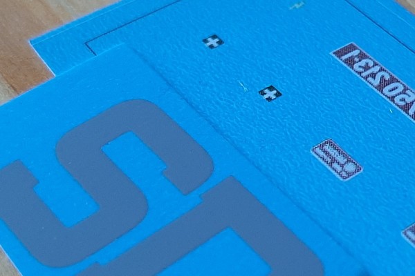

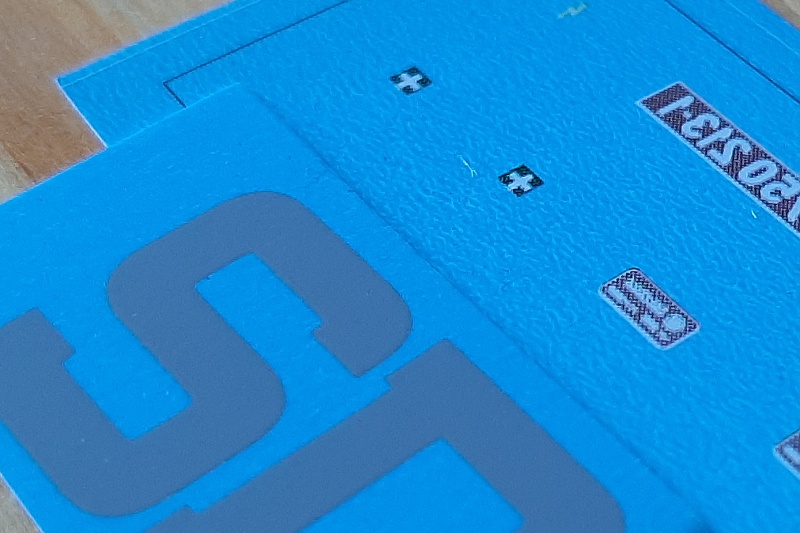

Příspěvekod Pawlik » čtv 02 čer, 2022 2:10 pm
Řeším podobný problém. Obtisky mi vždy stříbří.
Používám adhesol, následně tensol nebo hypersol. Bezvýsledně.
Rukama to snad není, s leteckými obtisky jsem takové problémy nezaznamenal ani při aplikaci na hrubý povrch, tam je transparentnost výborná.
Abych eliminoval vliv povrchu, zkusil jsem žel. i letecké obtisky nanést na sklo.
Foto ukazuje originální stav. Je vidět, že na žel. obtisku je vrstva laku hrubá a flekatá, letecký obtisk je hladký a homogenní.
Po aplikaci na sklo pak letecký obtisk zůstává transparentní, žel. nikoliv.
Dodatečné přetření tensolem nebo hypersolem nepomůže.
Dá se s tím něco dělat? Pro mě je takový výsledek prostě nepřijatelný.
Díky moc.
