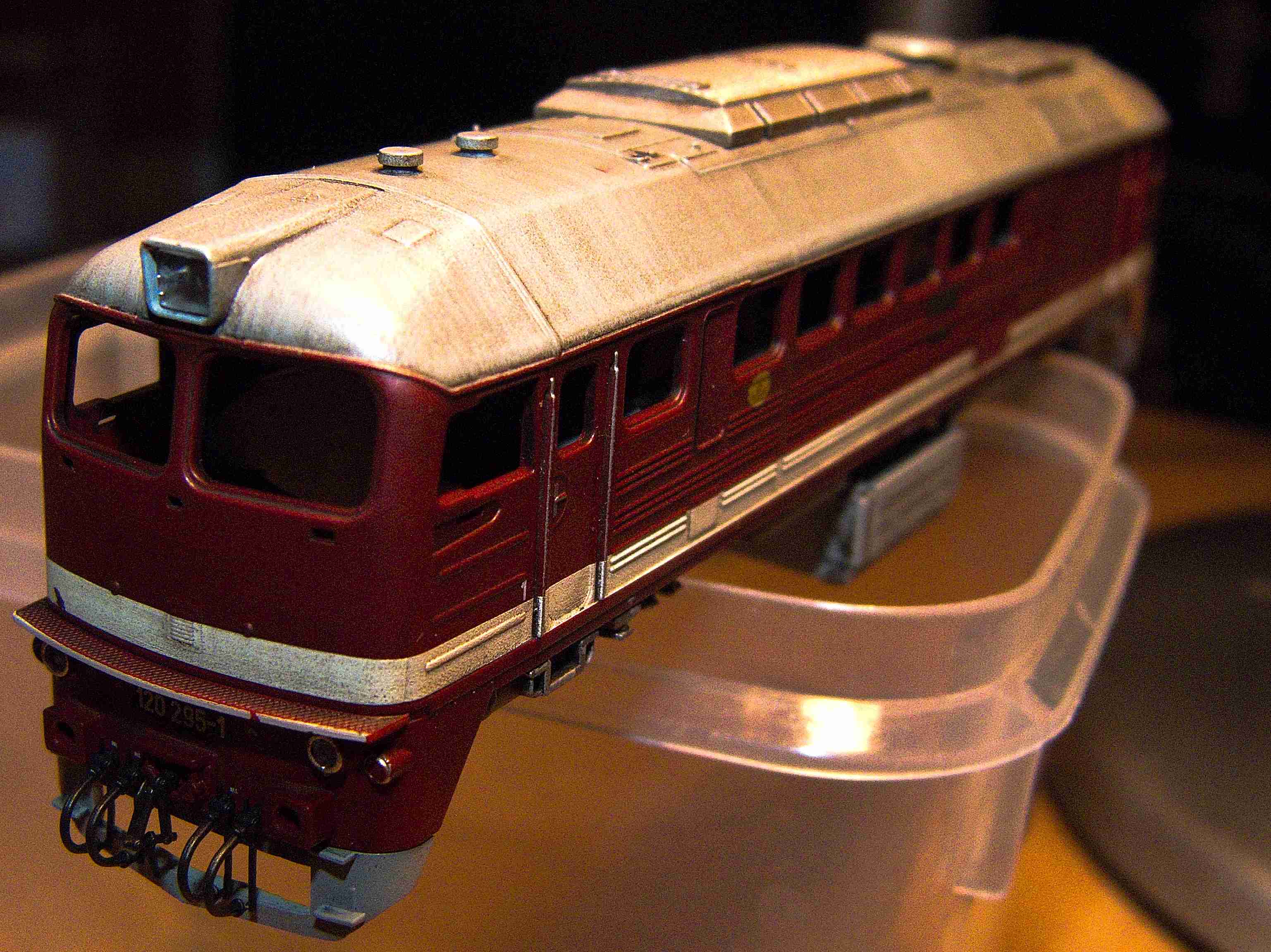

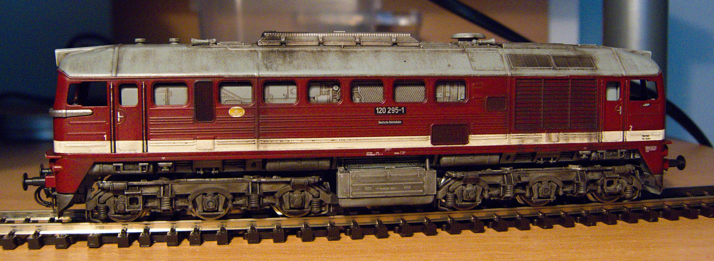

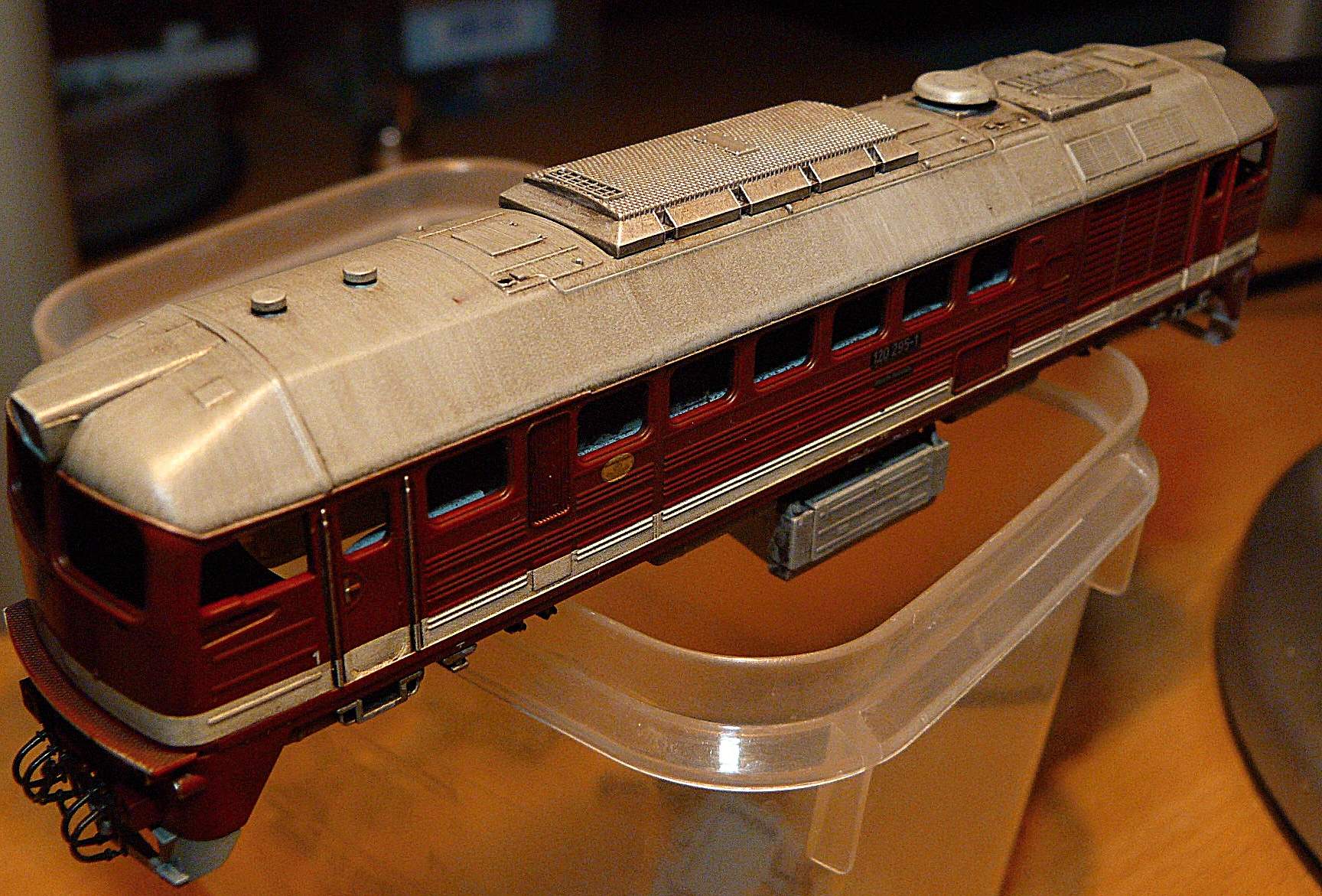

Měl jsem trochu času a tak jsem si zkusil zatím jen lehce napatinovat Sergeje. Udělána je střecha washem od MiGa a naznačení rzi enamelkou od AK.
Snad nedostanu "kouř" od Petra Zatřepálka jako po první verzi ,co jsem zvěřejnil na modelforu. :lol:
Je to ještě bez matného laku a nějakých drobností.
A propo co jako vrchní lak ? Fouknout to Sidoluxem?

Proč?? Základ patiny dobrej, sic na můj vkus moc lesklý, chtělo by to některá místa víc zmatnit - střecha zejména. Ještě stříknout prach ze zdrží na střeše a pluhách, plus víc zaprasit ochozy. Solnou metodou zmatnit chromy ozdobných lišt, nabarvit strojovnu a detaily na ní, to samé u obou stanovišt, z chromové samolepky dodělat ochranu dveří a z drátku chromovaná madla ( tyčky) v rozích ochozů (má-li to tato konkrétní mašina) a můžeš pokračovat podvozkem...
Sidolux?! fujtajbl.... Jinak laky Gunze "C" řady v lahvičkách jsou to nej co mohu osobně doporučit...

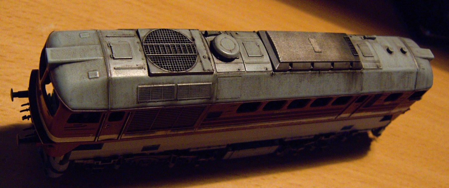

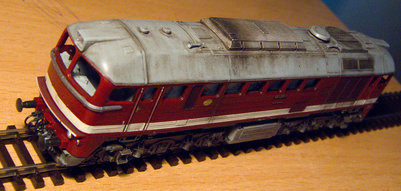

Tak pokračování. Očuzení laufů. Zaolejování žaluziíí a zahumusení sání.
To už je celá mašina
