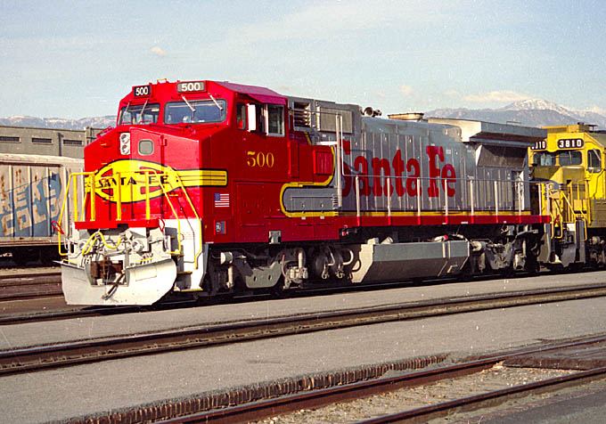

Lokomotiva v reálu vypadá takhle
Nejvíce je stříbrné, poté červená a pár detailů žluté. Vy, co už máte pár nalakovaných modelů za sebou, jak by jste postupovali, co se týče vhodného pořadí, abych si zbytečně nekomplikoval práci a výsledek byl dobrý? Největší obavu mám z toho Ska na boku, které je sice polep, ale ne moc tlustý a odděluje červenou od stříbrné na karoserii.
Díky za pomoc.

Příspěvekod ladino1 » ned 19 říj, 2014 5:15 pm
Podle mých zkušeností:
1. Celý model stříknout Surfacerem 1200
2. Překreslit tvar bočního žlutého pruhu na širokou kabuki pásku (výrobce Tamiia, k dostání v MPM) a vystřihnout,a to tak, aby výstřižek překryl červené pole
3. Nastříkat červenou barvu
4. červená pole zamaskovat (místa rozhraní zhotoveným výstřižkem) zbytek další páskou. Nutno pozorně překrývat, hlavně ve spojích pásky a při přechodu povrchových detailů, protože spreje stříkají přeci jen silnějším proudem barvy a hrozí nebezpečí podstříknutí.
5. Nastříkat stříbrnou.
6. Po zaschnutí a odmaskování nalepit obtisky.
Ona ta červená obecně má menší krycí schopnost a když ji nastříkáš na stříbrnou, tak bude taková do šeda, určitě ne takhle jasná jako na obrázku. Trochu vidím problém s tou stříbrnou, je to spíše chromová a nevím zda někdo takovou ve spreji dělá. Hodila by se Alclad II - Chrom, případně leštitelná pasta Agama Aluminium, ale to nejsou spreje.
