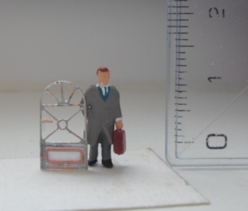

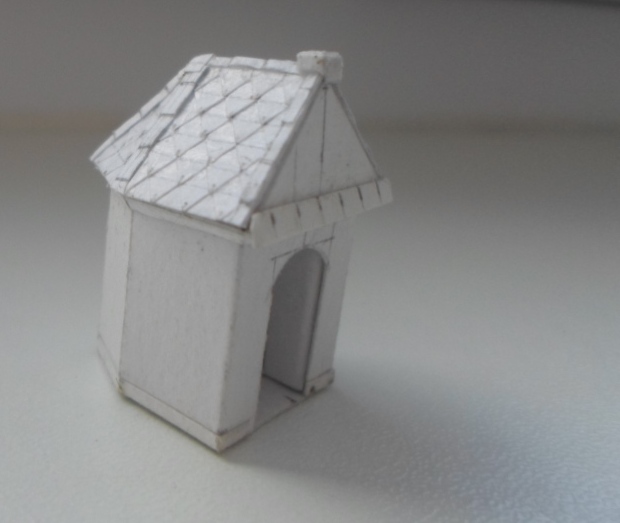

Já bych zájem měl určitě. Jsem odchovaný papírový modelář a z pro mne je papír mocná modelářská zbraň. Rád si stavím věci sám. V tuto chvíli stavím jednu kapličku u silnice na jedno dioráma. Je to kombinace čtvrtky a kancelářského papíru.
Dveře jsem vyrobil z měděného drátu průměru 0,25 mm.
