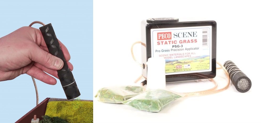

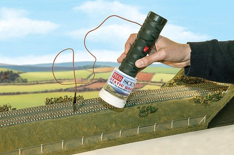

Na webe bratislavskeho predajcu https://www.jrline.sk/ dnes boli uverejnene v novinkach dve zatravnovacky od fa PECO Model Railways https://www.peco-uk.com/. Prosim poznate niekto tieto vyrobky PSG-1 a PSG-3. Lisko
