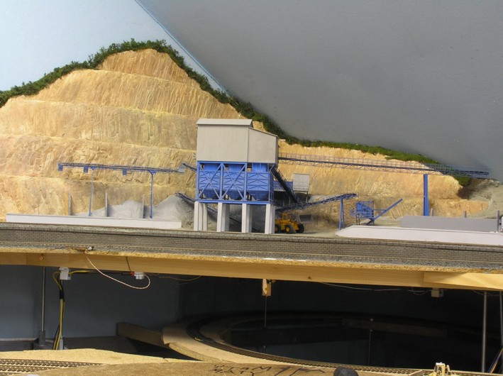

Příspěvekod TomBart » pon 02 pro, 2013 7:51 am
Vše řezáno z papíru a jde to. Proto, kdo se nebojí, ať zkouší vlastní různé stavby. Může se pochlubit a zároveň to bude inspirace pro ostatní.

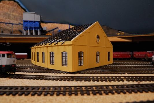

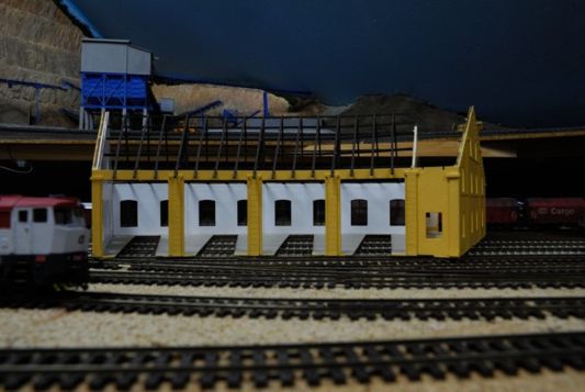

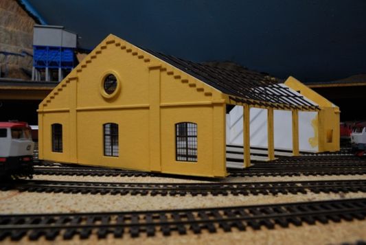

Příspěvekod TomBart » úte 20 led, 2015 7:15 am
Aktuálně se řeší ve vlákně "Šikulové" cena za laser. Tak jen náhled rotundy. Stavba dle normálií, jen upravená (spíš minimalizovaná) dle potřeby kolejiště. Hodiny ani nepočítám.....

Příspěvekod greenery » úte 20 led, 2015 8:37 am
dotaz na Tomáše:
při návrhu stavby zohledňuješ šířku řezné linky? Nebo je tak tenká, že se zanedbává? Do čeho si necháváš laserovat - karton, dýhy? Jaká tloušťka? Máš něco vyzkoušeno a sám nakupuješ, nebo to dodá majitel laseru? Nebo máš vlastní laser?
Zpracováváš to v Cadu, v jakém? Jak se definuje hloubka gravírování?
Promiň, že jsem to takto vychrlil. Chtěl jsem původně SZ, ale myslím, že to bude zajímat i další.
Mohl bys to prosím trochu rozepsat, nebo alespoň něco (pochopím, pokud bys chtěl chránit know-how)
Stavby, které jsi realizoval, bych si okamžitě objednal :D
Koneckonců na tvých stránkách nějaká nabídka je, stále to platí? Něco bylo i na výstavách.
R.
greenery
Příspěvky: 1068
Re: Laserové řezání - výsledné stavby
Příspěvekod Tkadlec Jaroslav » úte 20 led, 2015 9:04 am
pokud by byla tratovka a ten most v TT měl bych taky zájem o tyhle dvě stavebnice díky
Tkadlec Jaroslav
Příspěvky: 1086
Bydliště: Javorník u Jeseníku
Příspěvekod TomBart » úte 20 led, 2015 9:05 am
při návrhu stavby zohledňuješ šířku řezné linky? NE, JE TO JEN ČÁRA A NEZABÝVÁM SE TÍM.
Do čeho si necháváš laserovat - karton, dýhy? KARTON
Jaká tloušťka? 1MM, 2MM A PAK NĚJAKÝ SLABÝ NA OKNA. PŘEŠPAN SE UŽ BOHUŽEL SEHNAT NEDÁ,ALE SPALŠIL JSEM NĚCO PODOBNÉHO A TO JE NA OCELOVÉ KONSTRUKCE APOD. MÁ VELKOU HUSTOTU
Máš něco vyzkoušeno a sám nakupuješ, nebo to dodá majitel laseru? KUPUJU SÁM. OSPAP PRAHA POD KARLÁKEM. BLBĚ SE TAM ALE PARKUJE. NÁZEV PAPÍRU SI TED BOHUŽEL NEVZPOMENU
Nebo máš vlastní laser? NE, ALE ASI 1KM OD DOMU MÁM FIRMU, KTERÁ TO DĚLÁ. S MAJITELEM SI TYKÁM A DROBNOSTI VYPÁLÍ TÉMĚŘ HNED
Zpracováváš to v Cadu, v jakém? LT2008 V PRÁCI, DOMA NĚCO PODOBNÝHO
Jak se definuje hloubka gravírování? TO NEVÍM, NASTAVENÍ MAJÍ TAM, KDE TO PÁLÍ. MĚLO BY TO BÝT 50% HLOUBKY. JÁ TO JEN KRESLÍM V JINÉ VRSTVĚ
Stavby, které jsi realizoval, bych si okamžitě objednal :D NENÍ MOŽNÉ. ZA 1 TO JE VŠE PRO MOJI POTŘEBU A JSOU TO VŠE ZJEDNODUŠENÉ PROTOTYPY. PROFESIONÁLŮM SE TYTO STAVBY MOC NEVYROVNAJÍ, JE POTŘEBA PÁR VĚCÍ UPRAVOVAT. KDYBYCH ZA TO CHTĚL PENÍZE, TAK BYCH SE ZA TO STYDĚL. PŘEKRESLOVAT TO NEBUDU,PROTOŽE UŽ TO MÁM A DALŠÍ NEPOTŘEBUJI A ZA 2 NECHCI, ABY SE TY STAVBY OBJEVILI JEŠTĚ NĚKDE JINDE
Koneckonců na tvých stránkách nějaká nabídka je, stále to platí? TO CO JE NA WEBU TAK STÁLE PLATÍ. ALE ZNOVU OPAKUJI. JE TO NEBARVENÉ A NE VŠE ÚPLNĚ PŘESNĚ SEDÍ A JELIKOŽ SE TÍM NEŽIVÍM, TAK TO UŽ PŘEDĚLÁVAT NEBUDU. NAVÍC TO JE Z DAT KOLEGY T. SAMOHÝLA
R.[/quote]
