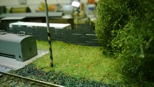

Příspěvekod Jiri Dvoracek » pon 02 pro, 2013 9:00 pm
Takhle zatravnuje lahev od kecupu :) Neni to nic moc, ale je to zadarmo :D Akorat si zvol lepsi odstiny barvy travy, bo ja jsem to nejak netrefil :lol: :mrgreen:
