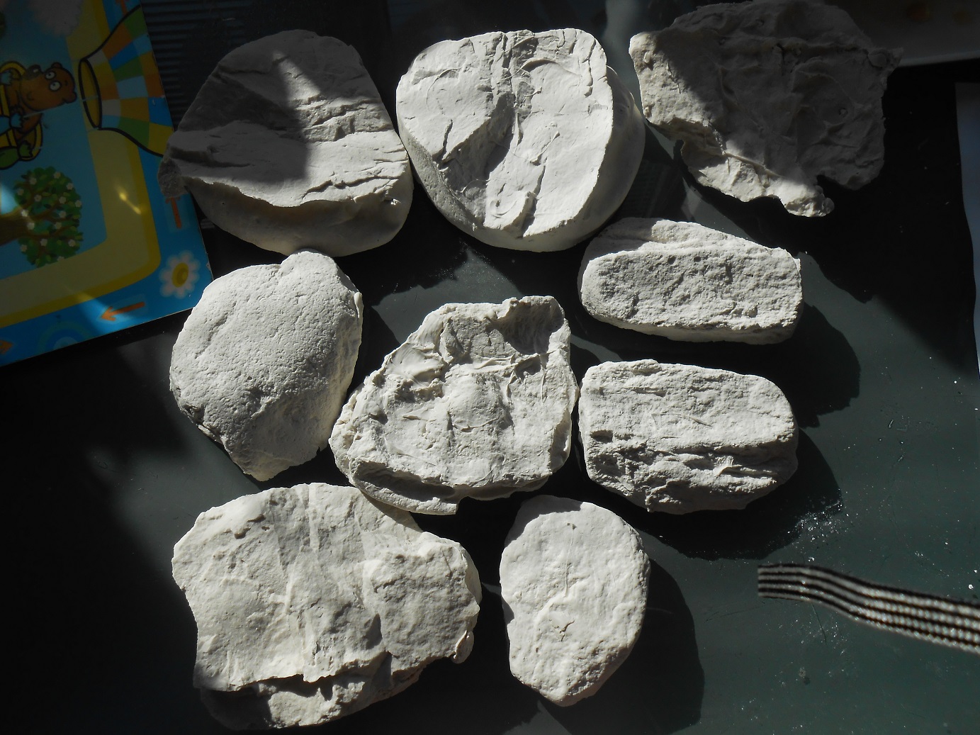

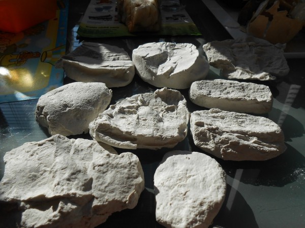

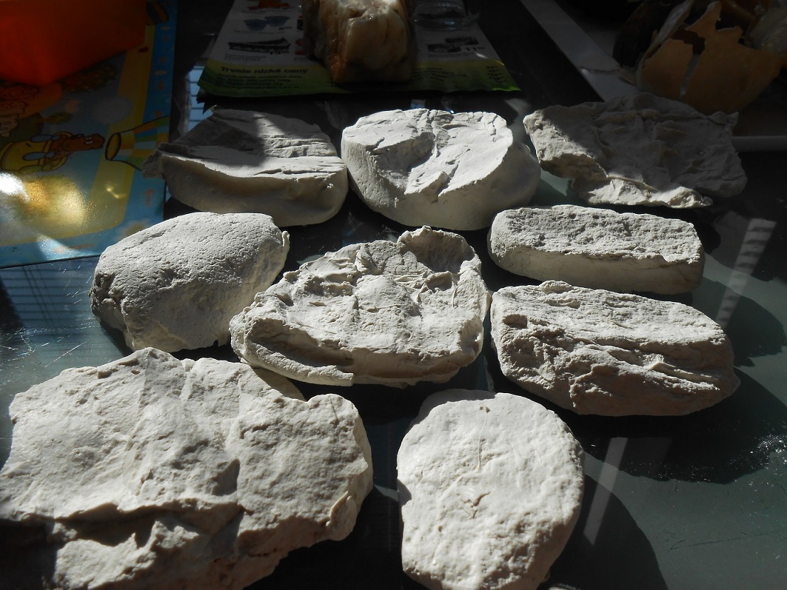

Příspěvekod Tomáš » úte 08 říj, 2013 1:56 pm
Tak jsem to odzkoušel.
Použil jsem obě metody,tedy forma z Lukoprenu N a z klasického silikonu za 50kč z Glóbusu.
Prvně jsem udělal výše popsanou metodu. Kámen jsem několikrát máčel v Bistrolu aby byl povrch dostatečně masný. Pak jsem rovnoměrně nanesl housenku silikonu na kámen a smočenými prsty v jarové vodě přimačkal. Pěkně přitlačit. Udělal jsem v podstatě na kameni takový obal. Jen jednu polovinu. Po šesti hodinách jsem začal silikon sloupávat. Šlo to super až jsem byl překvapen jak pěkně to šlo. Povrch kamene se okopíroval pěkně. Některé detaily však zanikly. Ale to podstatné tam bylo. Z celé tuby silikonu jsem udělal tři větší a tři menší kameny. Celková spokojenost. Druhý den po vytvrdnutí jsem začal odlívat sádru. De to super, nic se netrhá. Vyloupnutí odlitku jde velmi pěkně. Snažím se formu jakoby otočit naruby. Po chvilce však odlitek sám vyklouzne.
Druhý pokus byl z Lukoprenem. Tedy odměřit potřebné množství do něj přidat separátor dokonale promíchat a začít nanášet. Vymyšlený jsem to měl tak, že budu postupovat podobně jako při nanášení silikonu. Začal jsem špachtličkou nanášet na 1/2 kamene.3lo to dobře, avšak oproti silikonu Lukopren víc stékal. Je víc tekutý. To mělo za následek, že velká část bohužel stekla po povrchu kamene. Některé hrany zůstali dosti tenké jen tak 2-3mm. Negace tohoto jevu se projevila po od formování. Některé formy se natrhly. I když jsem se snažil postupovat velmi opatrně. Takže tímto způsobem to asi nepůjde. Nicméně, výsledek je i tak naprosto skvostný. Detaily naprosto dokonalé, odlitky naprosto totožné. Jemné propracované. Budu muset buď dávat kámen do obalu a pak to zalít, nebo to udělat jinak aby forma zůstala silnější.
Závěr. Obě metody jsou super. Přikládám fotky. Ty větší kameny jsou ze silikonu ty menší z Lukoprenu. Jak vychytám to zaformování kamene bude tu určitě ta správná cesta jakou při výrobě odlitků jít. Tím nechci říct, že silikon je špatný.
PS. s plastelínou se to nedá srovnat ani z dálky.
