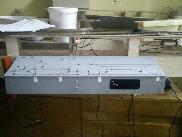

Příspěvekod MarekD » pát 19 srp, 2011 12:16 pm
Zdravím.
Chtěl bych se zeptat všudy přítomných čím popisují svém panely?
Já už několik dní vymýšlím co nejlepší způsob popisků na panel, především jsem o názvy stanic.
-Zkoušel jsem maloval technickým písmem lihovkou = rozpilo se to.
-Zkoušel jsem vystřihnout vytištěné písmo = moc malé roztrhlo se to nebo to nebylo přesné.
-Zkoušel jsem tisknout se stejně šedým podkladem jako mám panel = nikdy jsem netrefil ten správný odstín a vypadalo to otřesně.
Napadly mě elektrikářské popisovací mašinky, z kterých vyjede už hotová nálepka, ale nemám ho k dipozici.
Nejlepší řešení by byla nálepka s průhledným pozadím a černým textem.
Díky všem za rady.
Přikládám fotky mého panelu.
*těch bílejch čtverečků si nevšímat ještě sem je nenabarvil
MarekD
Příspěvky: 109
Registrován: ned 26 čer, 2011 10:42 pm
Re: ovládací panel
Příspěvekod male zvire » pát 19 srp, 2011 1:24 pm
V každém lepším papírnictví se dá koupit fólie do zpětných projektorů. Na tu natiskneš co potřebuješ, vystřihneš, nalepíš,...

Příspěvekod MarekD » pát 19 srp, 2011 1:42 pm
Ta folíe je:
-Lepící?
-Průhledná?
-Barva se na ní nerozteče a tisk na ni bude pěkně držet?
-Máš s tím již osobní zkušenost?
Každopádně díky za radu vypadá to zajmavě
MarekD
Příspěvky: 109
Re: ovládací panel
Příspěvekod male zvire » pát 19 srp, 2011 2:56 pm
Lepící se dělají taky, ale s těmi zkušenost nemám.
Průhledná je. Jestli víš jak vypadá "zasklívací fólie" co do některých stavebnic dává Auhagen, tak je to v podstatě to samé, jenom možná o něco málo tlustší.
Dělají se dva druhy: pro laserové a pro inkoustové (na cenu nekoukej - dal jsem první odkazy co jsem našel, dají se sehnat i levnější). Ty inkousotvé mají jednu stranu zdrsněnou a musí se tisknout na ní, jinak by tisk nedržel, u těch laserových je sice taky jedna strana označená jako tisková, ale na obě strany se dá tisknout stejně. A ještě se dělá verze která není na stránky ale je navinutá metráž na roli.

Příspěvekod MirekTT » pát 19 srp, 2011 3:10 pm
Mám do laserovky oba typy čirých folií, lesklou i matnou. I matná je po nalepení zcela průzračná. Nicméně toner se na nich drží jen ztěžka, Vždy, když dělám trvalejší tisk, potištěnou polii přelepím ještě další nepotištěnou, jako ochranu. Tímto způsobem si lze vyvořit jakoukoliv samolepku či štítek. Stejné zkušenosti mám i s hliníkovou samolepící do lejzrovek, též se musí přelepit ochrannou vrstvou. Přesněji není hliníková ale plastová, má jen takový povrch jako hliník. Dělá se jak plošná, tak i ve štítcích. Ty čiré jsou jedním okrajem přilepené k zaváděcímu papíru, aby v mechanice neklouzaly. Nebudu zastírat, že čirá je celkem tuhá, vhodná na zasklívání budov, u menších měřítek s možností potisku okenímy rámy :wink:
www.ModulyBrno.cz
MirekTT
Příspěvky: 2584
Re: ovládací panel
Příspěvekod MarekD » pát 19 srp, 2011 3:42 pm
Díky moc. Takže samo lepící průhledná folie a laserová tiskárna bude skvělá volba :)
