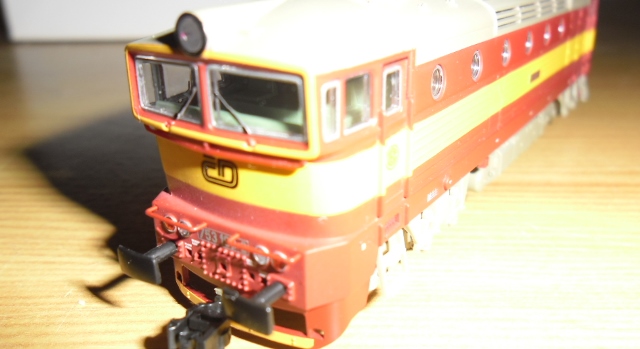

Kolegové. Rád bych nějakým způsobem odstranil logo ČD na předku Brejlovce od Roco a přeznačil jej na ČSD. Můžete mi poradit jak, čím, a případně u koho? Děkuji. :-)

skús riedidlo od revellu a vatové tyčinky, malo by to ísť
