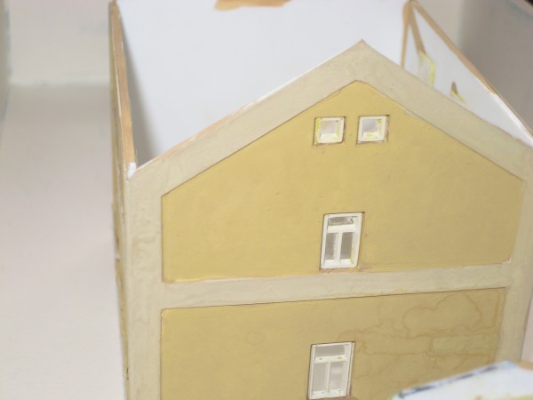

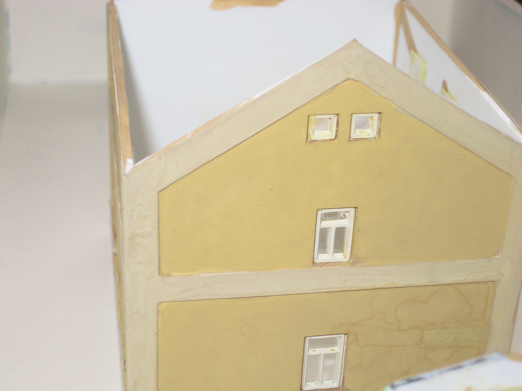

Příspěvekod Střelec » čtv 22 srp, 2013 11:52 am
Pokud to pomůže - takhle vypadá směs syntetický barvy na letadýlka s práškovým pigmentem (písek) zhruba ve třetí vrstvě a lehce roztupovaná štětcem. Podklad je lesklej plast - barák je od Malý železnice.
Příspěvky: 1868

Příspěvekod Střelec » pon 26 srp, 2013 6:06 am
Struktura se ztrácí ve fotce, ale i tak je vidět rozdíl v povrchu proti původnímu plastu (vnitřek budovy). Barák je nejprve natřen základovkou ve složení čs. okr + desert pink + patinátor písek. Povrchová vrstva vznikla tím, že jsem do části namíchané základovky přidal signální žlutou (stěny) a do zbytku ruskou šedou (štukování). Barvy i patinátor jsou od Agamy. Strukturu lze zdrsnit roztupováním štětcem s krátkým chlupem v procesu zasychání, ale na TT je to podle mého odpovídající.
Fleky jako od podmáčení jsou ve skutečnosti udělané řídkým lepidlem a vznikly jaksi mimochodem, když jsem se pokoušel přilepit jakousi ceduli. Téhož výsledku se dá dosáhnout i rozmícháním patinátoru v matném laku a napatláním příslušných míst. Vylepšit dojem zatupováním nějakého dalšího patinátoru na sucho už je jen otázka vkusu. Vývoj na pár fotkách najdeš ve vlákně o zkušenostech se stavbami Malé Železnice

Příspěvekod angorek » pon 26 srp, 2013 10:48 am
Rozdíl tam vidět je. Já mám H0, takže budu potřebovat trochu drsnější povrch, budu tupovat... Děkuji za návrh, vypadá to dobře - zvláště to promáčení je super!
