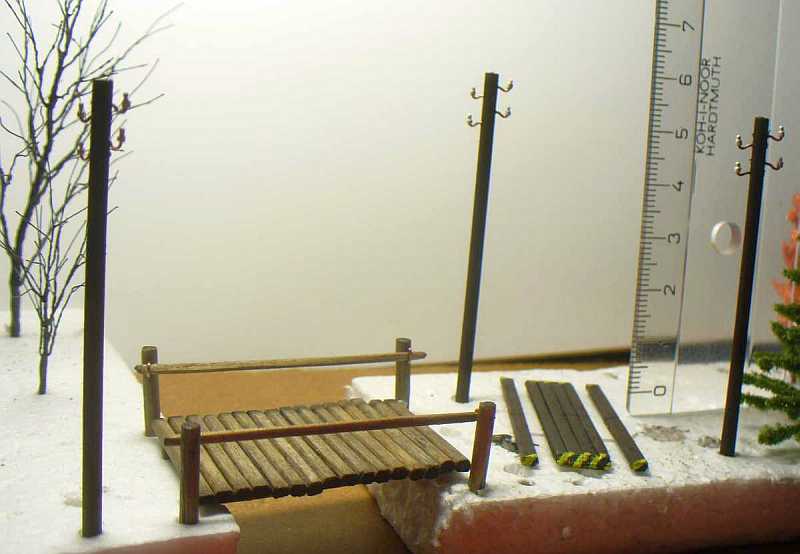

Příspěvekod jafobe » úte 20 lis, 2012 3:44 pm
zkusil bych se podívat na internnetu na moření a lazurování dřeva, odpovědí se najde asi dost, sice je to spíše používané v nábytkářství, ale funuje to i v menším měřítku
lazurovacím lakem jsem třeba přebarvoval špejle do barvy telefonních sloupů, dělal tmavší dřevěnný mostek, a podle míry naředění se dá měnit odstín barvy nasákne do dřeva a struktura dřeva zůstane, v případě že to už je na finálním výrobku by nebylo od věci nejsřív vyzkoušet jak to bude reagovat s ostatními použitými materiály

Příspěvekod E27 » čtv 22 lis, 2012 6:14 pm
Klasické moridlo na drevo (Baumax, Hornbach.
Ja som to použil pre morenie stĺpov drevenného mosta, viď moje vlákno.
