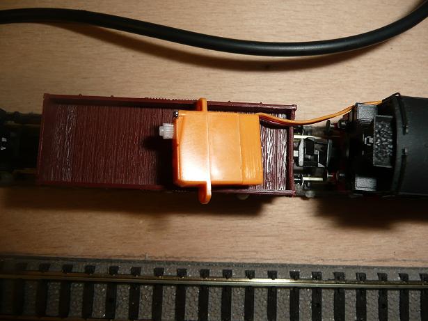

Včera mi teta na poště "dala" balíček s těmahle ultra mikro digitálníma servama. To ultra mikro je tady opravdu na místě. Servo pokud se mu "urazí" uši nebo dno, tak se vejde do eNkového vagonku. Tam lze očekávat, že udělám nějakou novinku - co třeba funkční jeřáb :mrgreen:

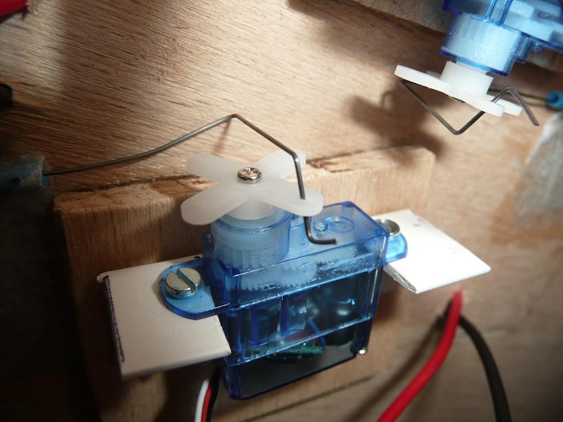

kotvení:
s oblibou používám plastovej profil ze stavebnin takové hezké plastové L 20x20 a nebo 20x15, bezvadně se to stříhá nůžkama na plech a řeže nožem.

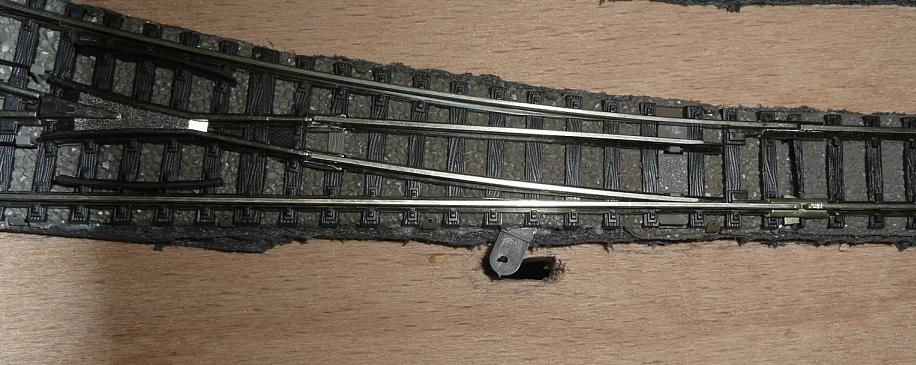

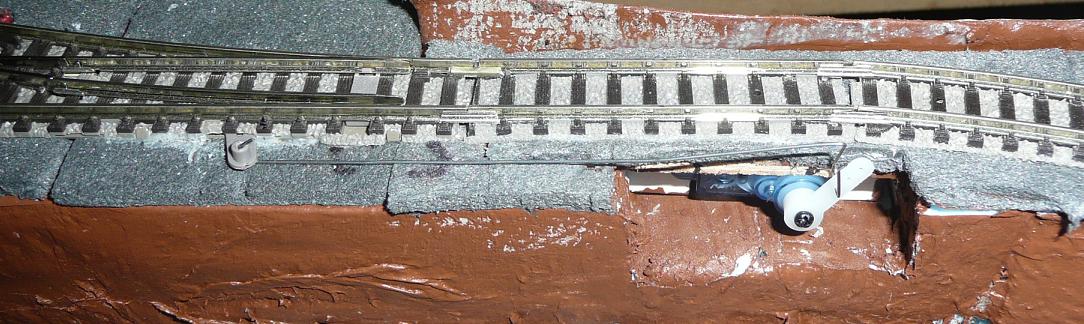

Pokud mám servo v podzemí, tak ho celkem jednoduše dávám těsně pod vyhybku, proříznu mu díru a přidrátuju ho. Na servu nastavuju maximální rychlost.
VIDEO

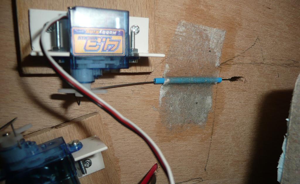

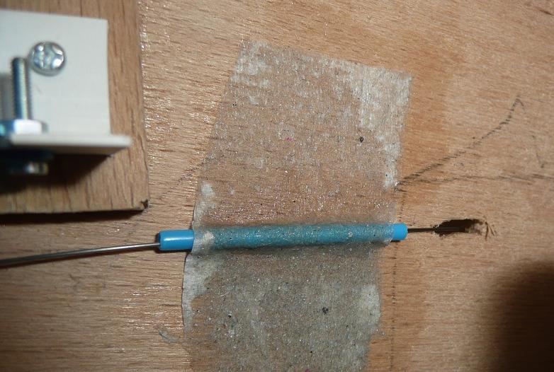

V nadzemní části dávám serva o trochu víc pod povrch a prořezávám jen co nejmenší otvor pro drátek. Pro fixaci drátku používám drátovody z uchošťoura, přilepené kouskem hajzlpapíru namočeném v herkulesu. Na to že uchošťour nelze lepit, tak to drží docela slušně. V nadzemí taky nastavuju menší rychlost přehazování, ale pořád to není úplně přesně modelovejch 10 vteřin, to je moc velká nuda.
VIDEO

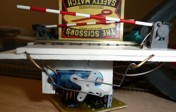

Tady jsem si dovolil malou ukázku jak lze pomocí serva zavírat závory.
Dá se to použít také jako poučka co není správně. Správně není to, že jsem předpokládal úplné otočení serva o 180°, to je ale blbost, je potřeba počítat s nějakou rezervou.
VIDEO
A tady je miniservo v eNkovém vagónku.
Je to plasické digitální servo, takže má třeba tu vlastnost že na konci bzučí. Na druhou stranu se při zapnutí neškube.

fulda píše:...jak lze pomocí serva zavírat závory....
Jiná možnost ovládání závor servem - pomocí kevlarového vlákna, a asi nejjednodušší připevnění serva pomocí kousku překližky:
http://vobabaz.rajce.idnes.cz/Mechanicke_zavory/#
