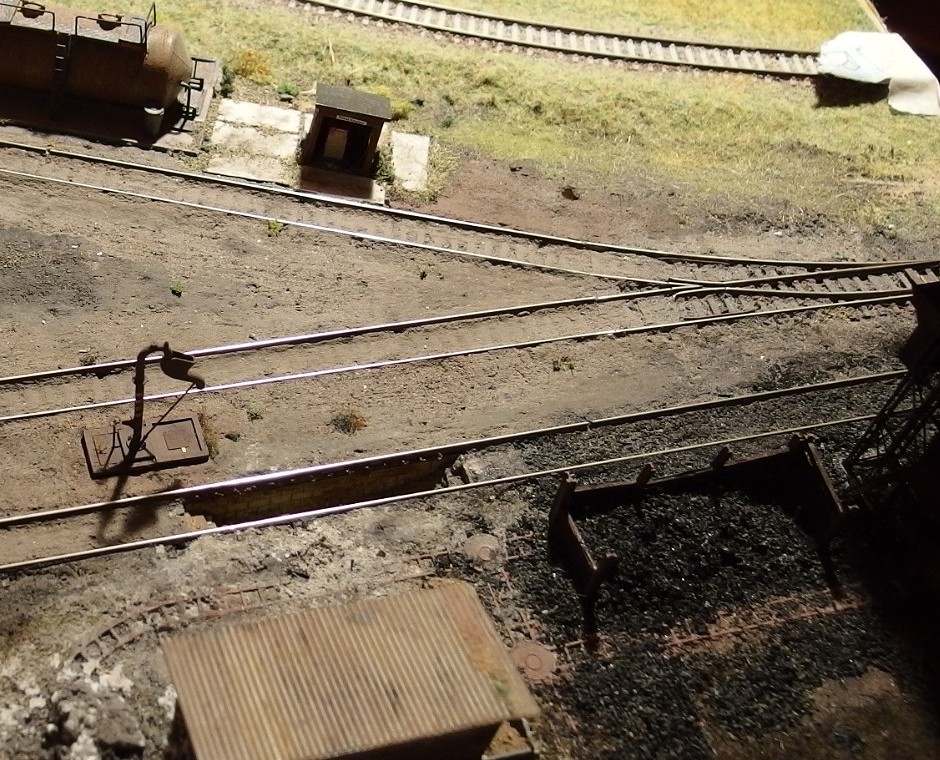

Jak nejlépe znázornit povrch co je všude kolem stanice? Ve skutečnosti je to směs hlíny, štěrku, špíny... Vlastně by to měla být nějaká tvarovatelná hmota, která pude nacpat i mezi pražce a výhybky. Zároveň toho budu toho dělat poměrně velké množství kolem celé stanice a depa. Takže bych si tu hmotu nerad dělal přes sítko z přírodních materiálů a měl bych být schopen jí přesně opakovat, protože nezvládnu vše udělat najednou. Jemný štěrk N mi také nepřijde pro TT dobrá volba, už jenom kvůli hmotnosti a hrubosti.
Možná, že by dotaz mohl i znít: Kde sehnat jemnou hmotu (prach) ve větším množství, který se dá s trochou JARU a transparentním lepidlem posléze hezky tvarovat.
Reál - co chci..

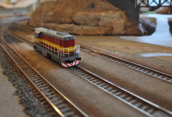

Zde je příklad jak se to povedlo mě (kombinace drceného papíru a přesypaného popela), moc s výsledkem spokojen nejsem :cry:
moje práce
