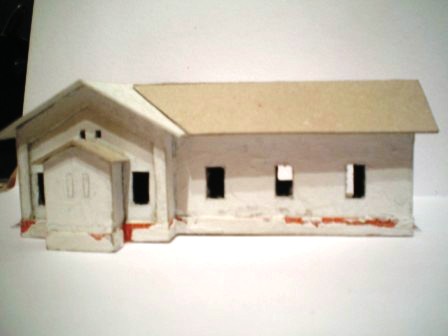

Příspěvekod KE-pavuk » ned 30 zář, 2012 5:52 am
Nieco hodim do plena aj ja. Bol to sice len taky pokus ako najst nejaku technologiu.

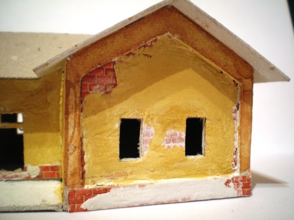

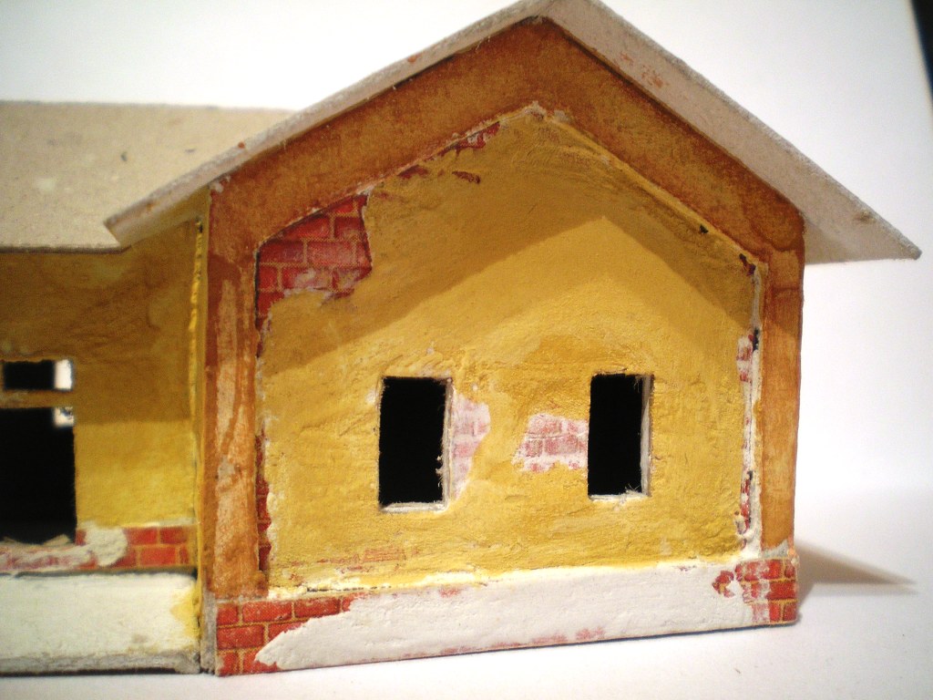

Re: opadaná omítka
Příspěvekod KE-pavuk » ned 30 zář, 2012 5:53 am
A tu este jeden
