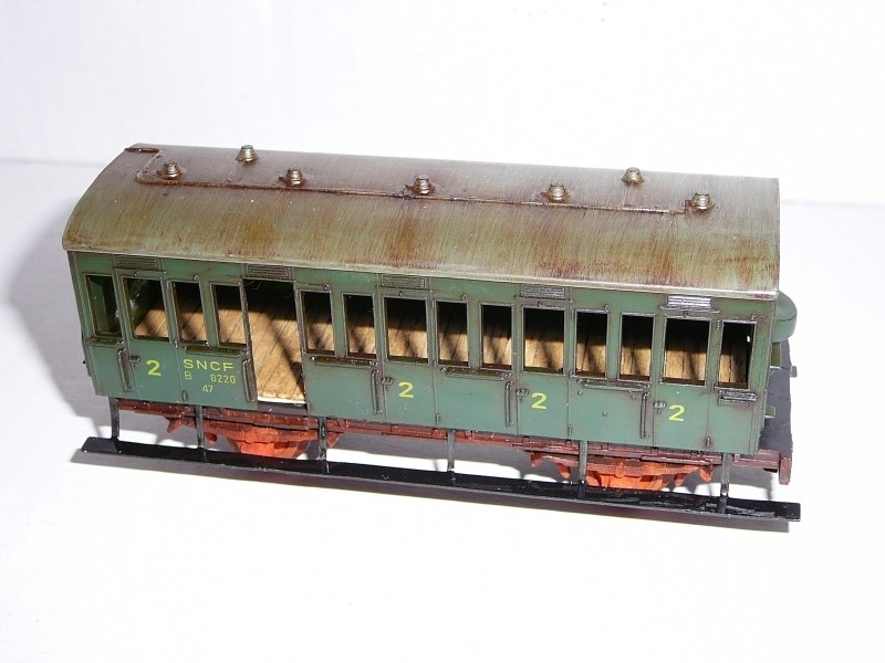

Příspěvekod stehlikmilan » ned 04 pro, 2011 11:31 am
Zdravím, tak jsem se pokusil o moji vůbec první patinu - poprvé jsem v ruce držel olejové barvy :lol: Je to stařičký osobní vagon, který byl v dezolátním stavu - ulámané brzdy a všechny nárazníky. Říkal jsem si, že tu nemůžu nic zkazit. Pak mě napadlo, že bych ho na kolejišti mohl odstavit na starou zarostlou kolej jako nádražní bar. Proto jsem "otevřel" jedny dveře, dal do interiéru prkna a ještě přidám obložení a vybavení baru. Do vagonu ještě půjdou schodky. Fotka je trochu "sytější" než v reálu (hlavně ta kola), takže brát trochu s rezervou. Kola jsou rezavá komplet - přece jen je to odstavený vagon, se kterým se už nějaký ten pátek nejezdí. Na střechu pak ještě přijde cedule s nápisem "BAR" (nebo něco takovýho 8) ). Ještě mi chybí vše (kromě podvozku) přelakovat matným lakem. Takže, co vy na to?

Příspěvekod Petr Zatrepalek » ned 04 pro, 2011 5:48 pm
Na to že to je prvotina, docela dobrý! Časem se vypracuješ... neboj se zkoušet a jak říkal východní nejmenovaný klasik - učit učit učit se...
PS matný lak na celý model nepoužívej!

Příspěvekod stehlikmilan » ned 04 pro, 2011 7:34 pm
Lakovat celý model se nechystám, jen stupačky jsou šíleně lesklý, asi zkombinuji s nějakým prachem a boky vagonu se lesknou jak psí kul.... :wink: Jinak díky, cením si toho...

Příspěvekod Petr Zatrepalek » pon 05 pro, 2011 6:32 am
stehlikmilan píše:Lakovat celý model se nechystám, jen stupačky jsou šíleně lesklý, asi zkombinuji s nějakým prachem a boky vagonu se lesknou jak psí kul.... :wink: Jinak díky, cením si toho...
Pokud mohu doporučit - nech to tak tři týdny/měsíc být - ony ty olejovky zaschnou to polomatu, dal-li jsi více sikativu, tak někdy i do matu (Umtony), pak to už "jen" dotáhneš pastely či pigmenty, případně lokálním nástřikem laku. Jestli jsem dobře pochopil, tehhle vagon bude stát někde u křoví a nikdy s ním manipulováno nebude... Nástřik lakem je nutný hlavně z důvodu ochrany patiny před otěrem.

Příspěvekod mnitka » pon 05 pro, 2011 6:41 am
Jen poznámka: ... nelíbí se mi viditelné tahy štětcenm na střeše. S tímto nešvarem jsem se setkal i u jiných kolegů.
Nepomohlo by roztupování měkkým štětcem?

Příspěvekod stehlikmilan » pon 05 pro, 2011 10:14 am
Děkuji za další připomínku. Tu patinu na střeše bych asi nechal, i když uvidíme... :wink: A tím matným lakem jsem chtěl ztlumit hlavně ty stupačky (vagonek není nový a nějaký chytrák přede mnou ty stupačky natřel černou lesklou barvou) a taky proto, aby lépe držely pigmenty (v mém případě nastrouhaná malířská křída - mimochodem jsem byl velmi mile překvapen, jak skvěle drží nanesené v polozaschlé olejovce). Jinak ty křídy jsem koupil v odstínu sépie (nemám je teď u sebe, takže výrobce můžu dodat večer), stály pár korun a je to pecka!

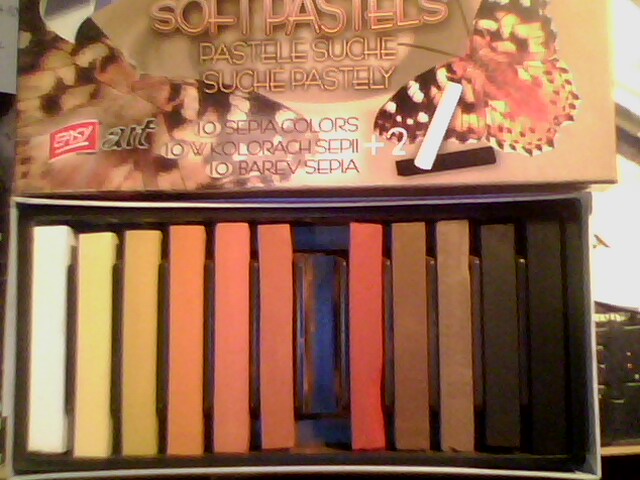

Příspěvekod stehlikmilan » stř 07 pro, 2011 9:13 pm
stehlikmilan píše:Děkuji za další připomínku. Tu patinu na střeše bych asi nechal, i když uvidíme... :wink: A tím matným lakem jsem chtěl ztlumit hlavně ty stupačky (vagonek není nový a nějaký chytrák přede mnou ty stupačky natřel černou lesklou barvou) a taky proto, aby lépe držely pigmenty (v mém případě nastrouhaná malířská křída - mimochodem jsem byl velmi mile překvapen, jak skvěle drží nanesené v polozaschlé olejovce). Jinak ty křídy jsem koupil v odstínu sépie (nemám je teď u sebe, takže výrobce můžu dodat večer), stály pár korun a je to pecka!
Sice trochu později, ale přece. Přidávám fotku těch barevných kříd. Už jsem zkoušel i odstín "bláta" a vypadá dobře..!

Příspěvekod Petr Zatrepalek » čtv 08 pro, 2011 10:41 am
stehlikmilan píše:
Opravím trochu tvoje tvrzení - nejsou to křídy ale suché pastely - křídy se drolí a jsou oproti pastelům suché, pastely jsou "mazlavější" a proto na povrchu lépe drží. Pomocí smirku je lze nakrouhat na prášek a takto výborně nahrazují modelářské "pigmenty" - je ale problém na rozdíl od pigmentů sehnat pastely vhodného odstínu... Prodejny s uměl. potřebami mají spoustu odstínů a prodávají je i jednotlivě!

Příspěvekod stehlikmilan » čtv 08 pro, 2011 3:58 pm
Jsem to ale trubka! :roll: Na fotce je to i napsané, že? No už jsem asi přepracovanej, ještě že se blíží víkend... :) :)
